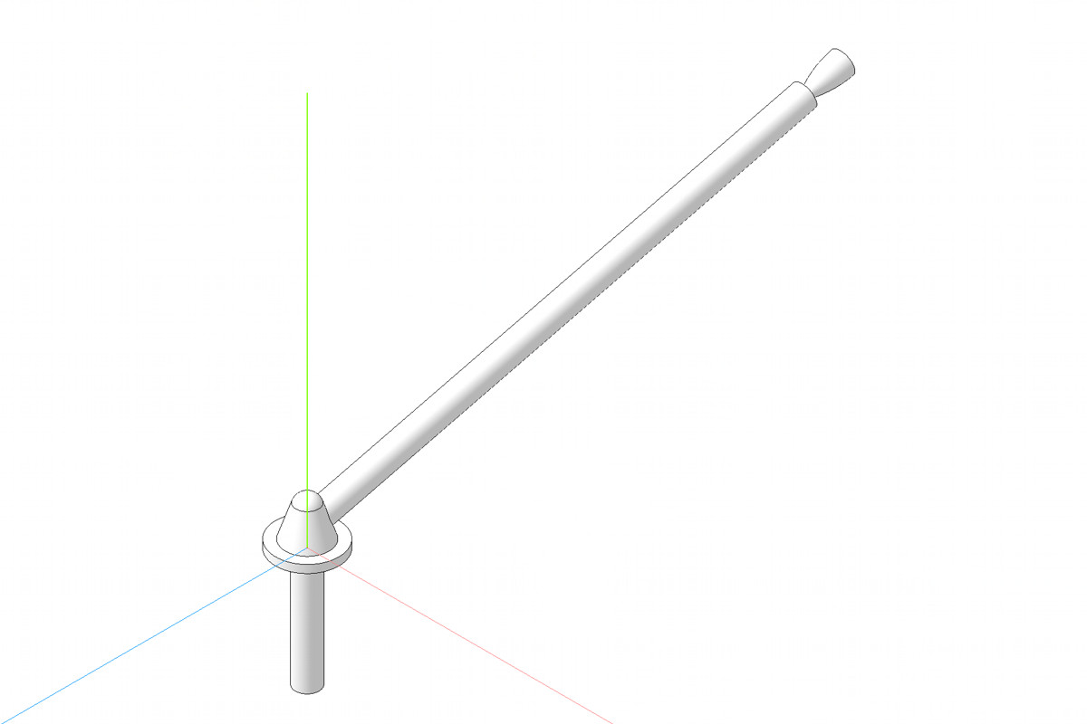

Двадцать первые Волги, как и многие другие автомобили, имеют своеобразную антенну.
Например, вот 3D от Наиля по ПММ №8.
Или более упрощенный вариант в твердотельном 3D от меня. (когда 3D-принтер станет доступным и его качество будет, хотя бы на уровне современных ювелирных – будем печатать многое :) )

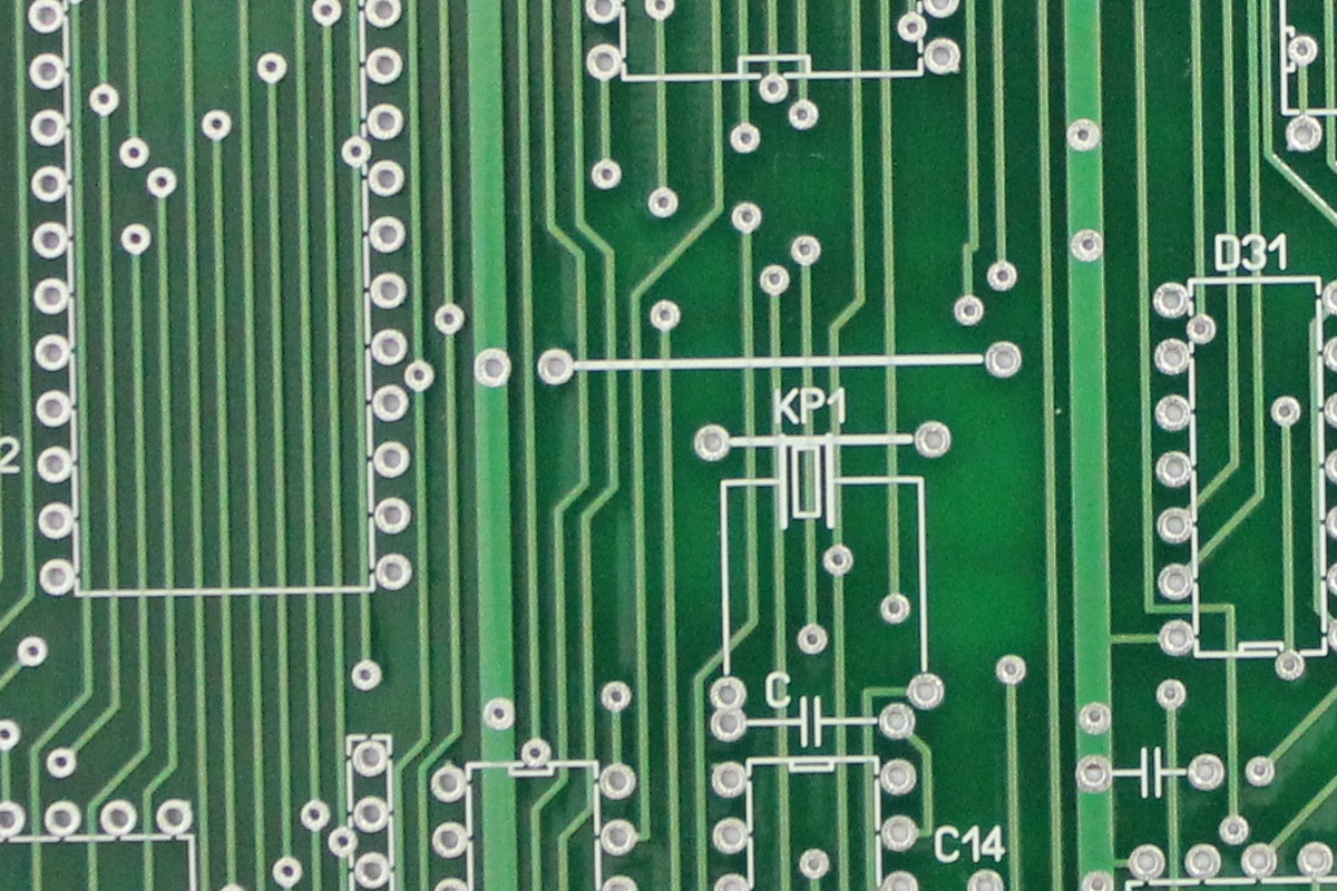

Итак, что нам понабится. Прежде всего (1) ПЕЧАТНАЯ ПЛАТА. Не пугайтесь этого «ругательства» - уверен, в современном мире потребления таких плат у каждого завались (если вовремя не выносите в мусор) – будь то негодная «материнка», HDD, китайская приставка, модуль от автомобиля, регистратор, фотоаппарат, может и «китайский» фонарик – да что угодно, где есть «радиосхема». Я вот для своего опыта нашел вообще древнюю плату, изготовленную еще по советским технологиям.
(2) Обычный выводный диод (DIP) типа 1N4148 (CCCР – КД521 или КД522) в любом радиомагазине. Почему диод, а не скажем резистор или конденсатор? У диодов выводы более жесткие стальные, а не мягкие типа медные.
Теперь немного о «строении» печатных плат, чтобы кто не знает, поняли… Печатная плата состоит из стеклотекстолитового основания и наклеенных дорожек из «медного» сплава. Если плата двусторонняя или многослойная, то отверстия в ней "залиты" проводящим слоем (металлизацией) и это выглядит примерно так (пример двусторонней платы). Для многослойной крайние слои также.
Главное, что нам нужно - это "круглые" контакты или так называемые площадки. Вам повезло – если на плате есть просто свободные отверстия (или переходные, или часто китайцы ставят не все детали из-за снижения себестоимости ради «Gold version». Не повезло – выпаивайте детали и, прочистив отверстие «заточенной» спичкой или зубочисткой, имеете то что надо! Если нет с одной стороны платы просто свободного «пятака», как ниже отмеченных красным, то явно будут «зеленые»! Перережьте скальпелем (ножом) подвод дорожки и выпаяйте деталь, прочистите отверстие и смойте возможный лак растворителем.

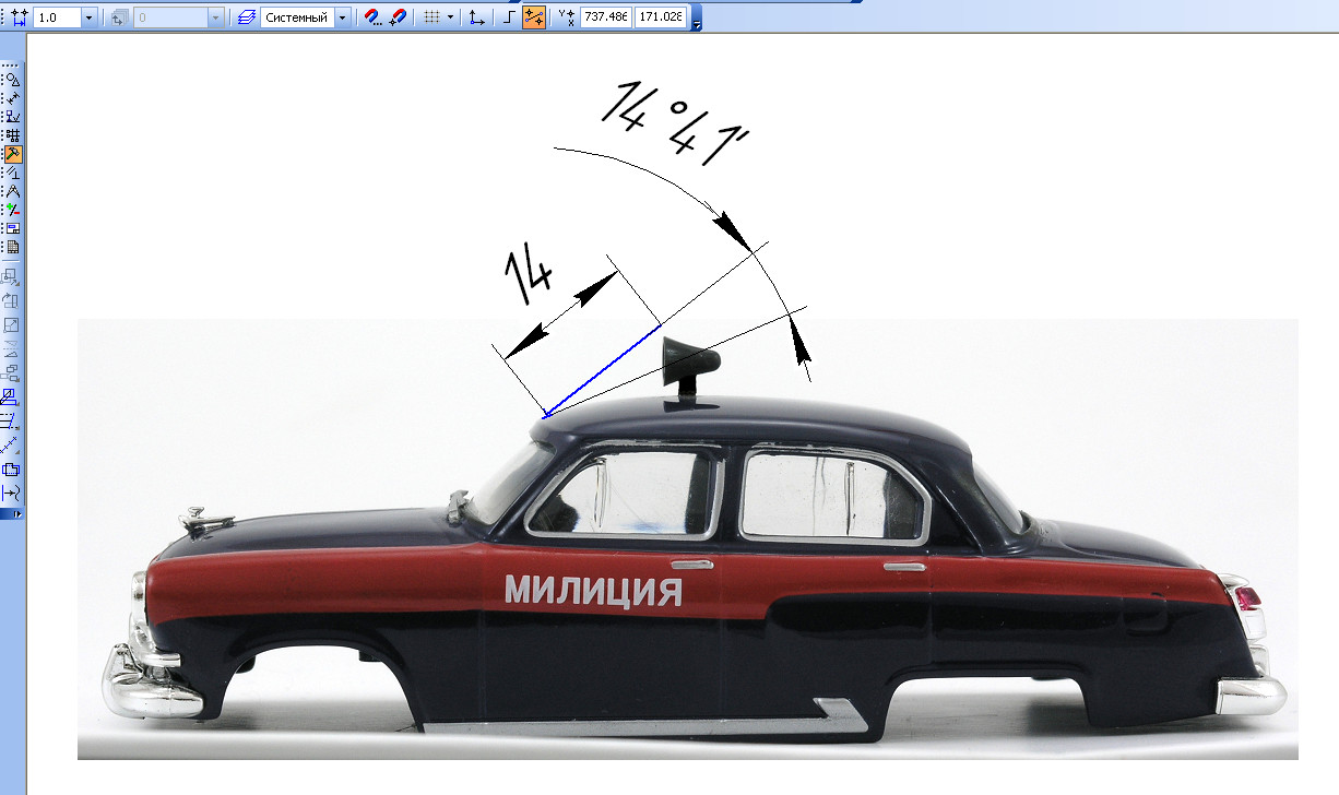

Дальше прикидываем размеры будущей антенны. Для этого «фоткаем» модель сбоку (объектив до конца, диафрагма максимум... Думаю на счет искажений уже все знают...).
