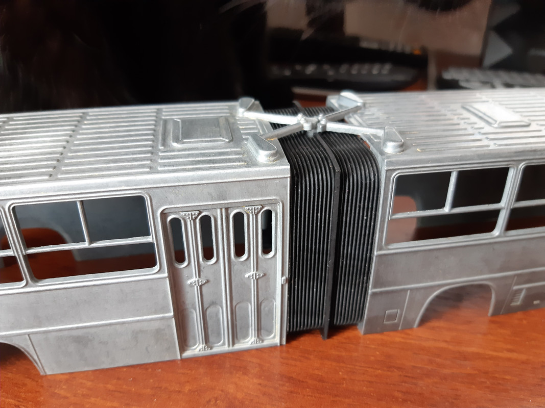

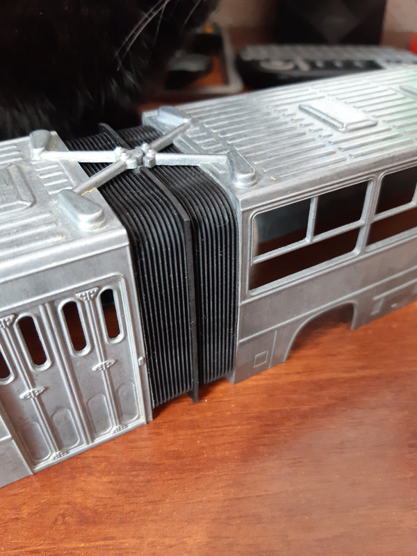

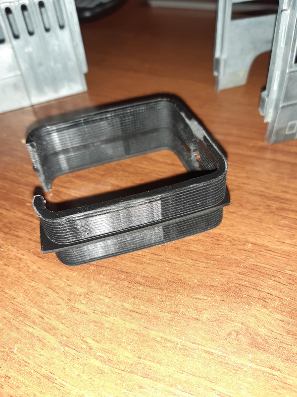

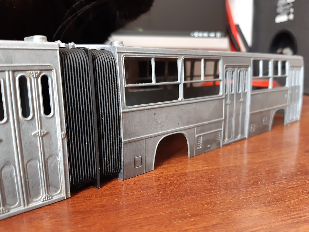

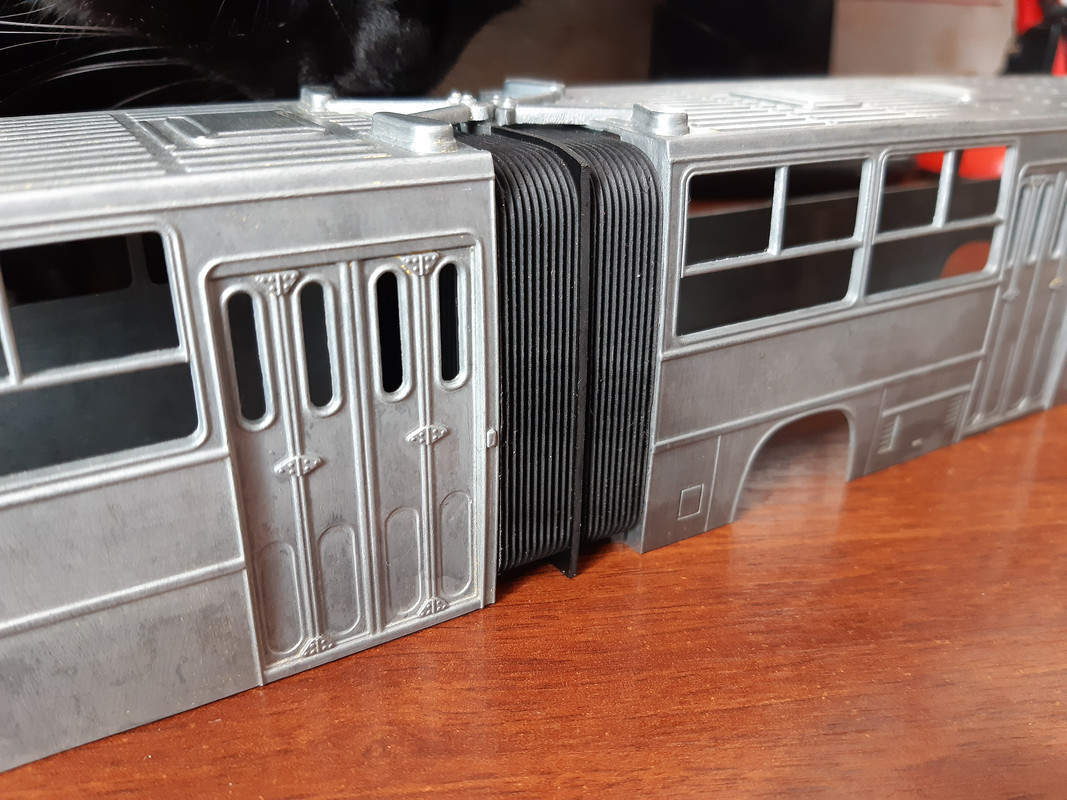

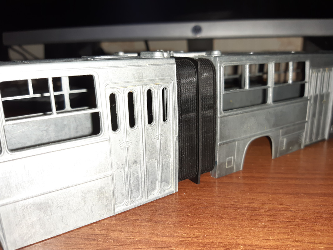

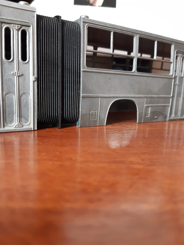

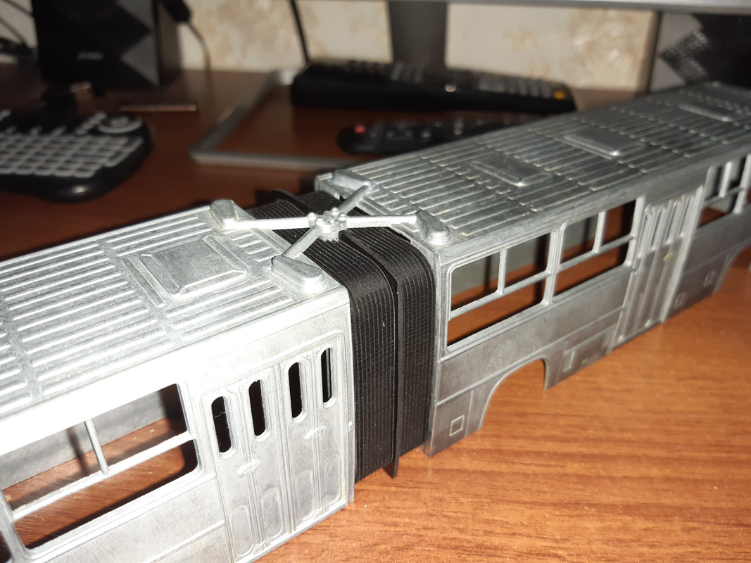

Одже, підгонка сильфону виявила ряд моментів:
- суцільно пластиковим його неможливо виготовити для даної моделі, сильфон просто не встає в роз'єми за рахунок виступаючих деталей, тобто сильфон повинен бути набірним

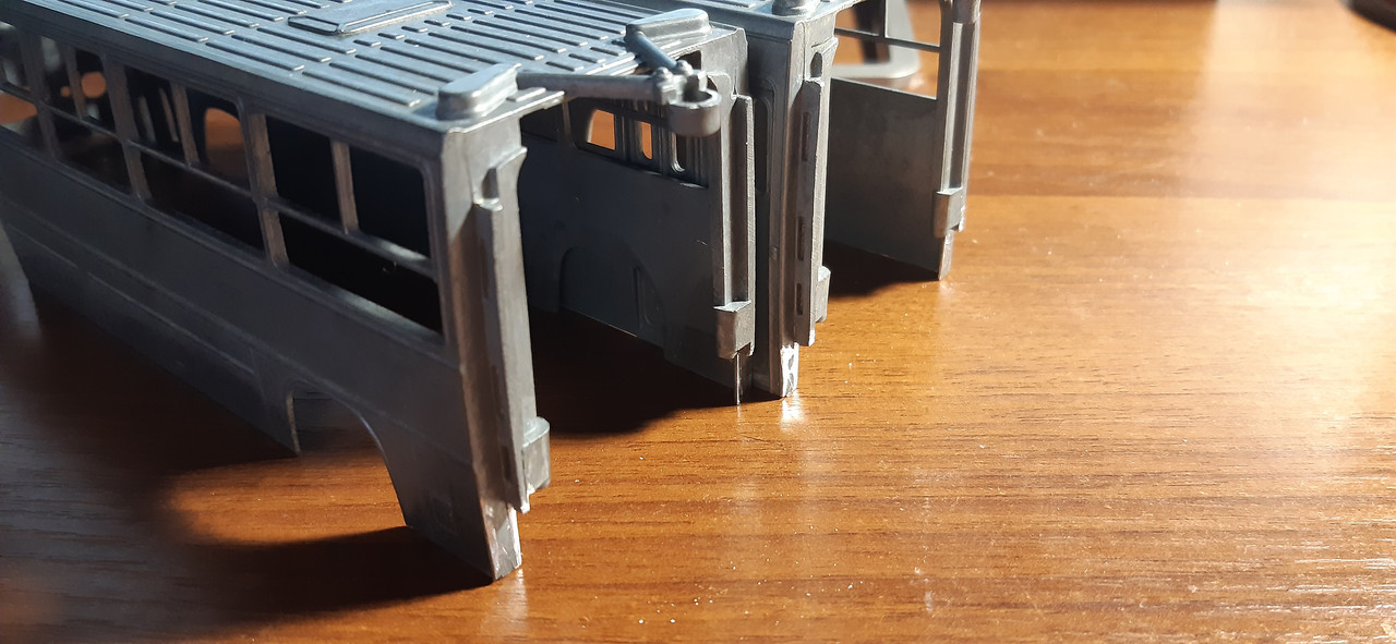

- треба підпилювати кузов (див.фото)
- майстер зразок під час підгонки знищено... (фотополімер із часом підсох і сама деталь змінила форму, не принципово, т.я. підгонку та нормальне встановлення на моделі відбувається без проблем)

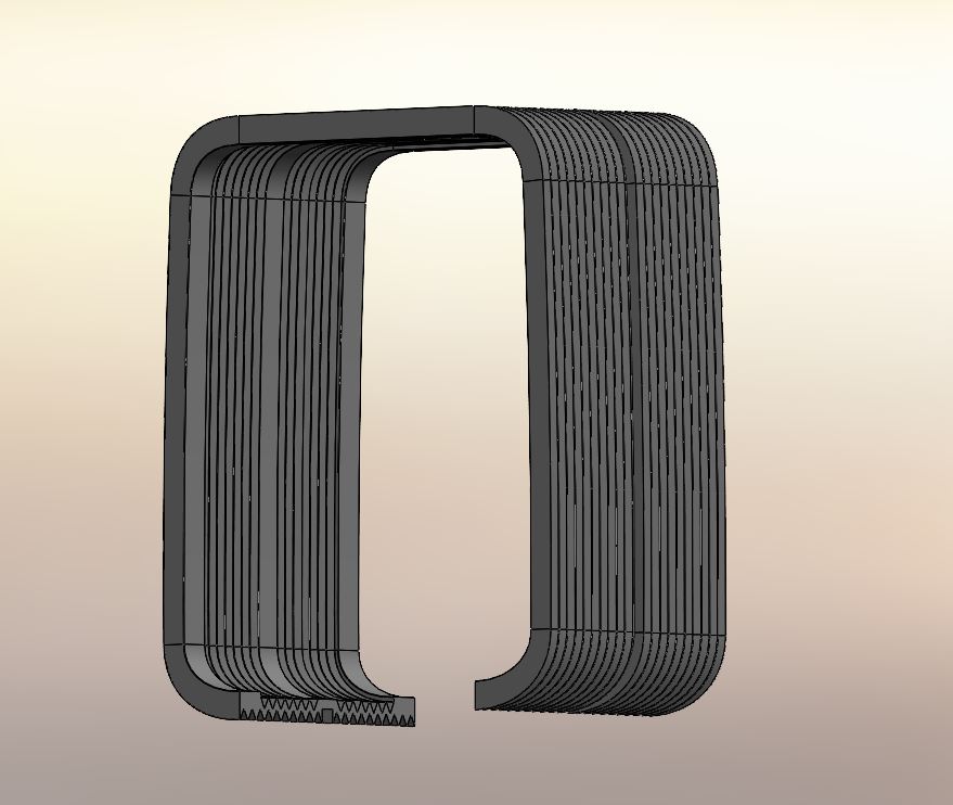

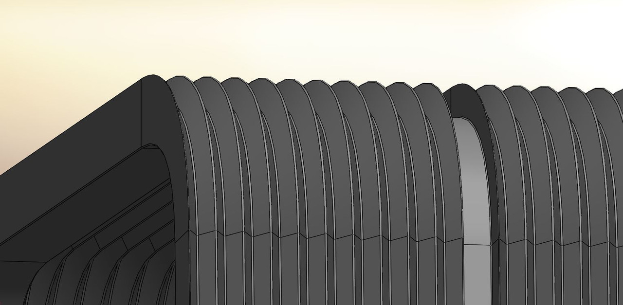

- накреслено новий сильфон з врахуванням зауважень фірми, що буде відливати сильфон
- завтра їду друкувати новий сильфон та в тій ж фірмі будуть виготовляти перший зразок з гумоподібного матеріалу, маю надію, що протягом тижня матиму фактично зразок вже для продажу

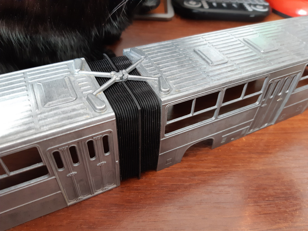

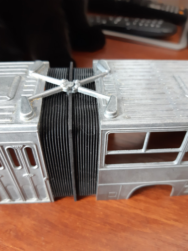

Якось початок квітня затягнувся, перший зразок пообіцяли віддати лише наступного тижня
Забрав сьогодні фінальний зразок, наступного тижня мають бути вже перші 10 серійних комплектів
Ціна для тих кому цікаво, для перших покупців - 400 грн, далі стандартна ціна буде 450 грн за комплект (сильфон та тримачі), самому б хотілося б подешевше, але такі мої реалії, на початку взагалі виходило під 600 грн, здешевлення можливе лише за умови лиття пластику через пресформи, але тут лімітує кількість випущених моделей Ік-280 - просто фінансово не вигідно так робити...
