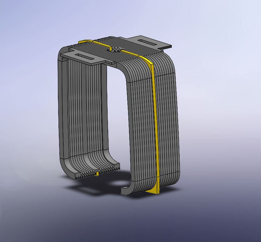

Виникла ідея таки зробити конверсію силікон або пластик (3D), але вже як має бути, з 10 секційною складкою на один сильфон (або 20 на весь сильфон) з умовно вірним кутом нахилу складок з врахуванням особливостей самої металевої моделі від СОВА
Креслення виконано на основі самої моделі, тобто проблем із підлаштуванням не повинно бути

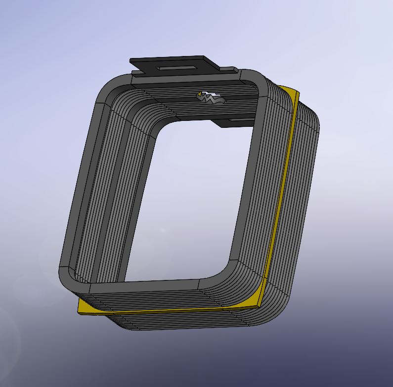

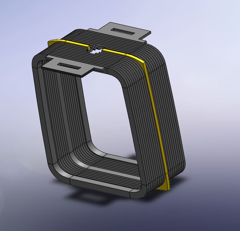

Є два варіанти: суцільний і роздільний
Суцільний (треба буде відрізати частину пластику вузла та шмат кузова, але вигляд найбільш автентичний)
Роздільний (тут лише підрізати шмат металу)
Чи комусь ще буде цікава дана конверсія?
