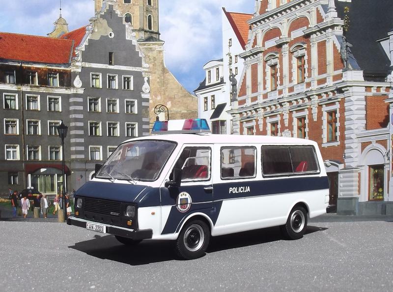

Продолжим полицейскую тему - РАФ-22038 полиция Латвии из ПММ. Интересный Рафик, хорошее дополнение к моему гаишному рафу из АНСа. Правда пришлось кое-чего переделывать, а также поставил травленку и перепроектировал салон.

Неплохо :good: стекла на передних дверях сам вырезал? Единственно что мне не нравится, это повороты на задних фонарях, я делаю по другому, соскабливаю красный лак на фонаре модельным ножом, а потом крашу заново тамиевским оранжевым лаком-это совет :)

Спасибо, Дима, и за совет в том числе. :beer: Стекла вырезал сам... А фонари мне и самому жутко не нравятся. Буду переделывать. :)

Что касается фонарей, то мне приходилось их вынимать, выравнивать (надфилем) дефекты литья , заново расчерчивать и потом красить. Можно ещё перед покраской ,проклеить рифлёной фольгой ,для реализации структуры стекла фонаря.

Спасибо, Александр. :beer: Что-то придумаем. :)
