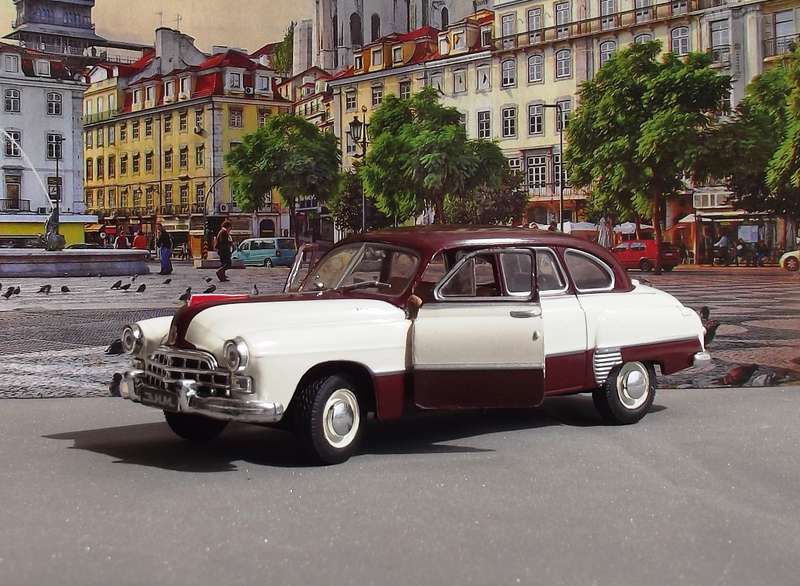

Еще одна моя конверсия [s]на коленке[/s] ЗИМ-12. Интересная попытка ДеА сделать двух цветные модели. Правда с качеством как-то не сложилось - в некоторых местах нет четких границ по цвету. Да и сборка не ахти. Хотя в целом не плохо.
Из моих доработок: перекрасил салон, нанес приборы на торпеду и подкрасил днище. Пришлось ровнять ходовую. Из двух купленных мной экземпляров еле выбрал две более-менее ровные полуоси. Да, чуть не забыл. Поворотные колеса и открывающиеся двери тоже моих рук дело.)) Благодаря поворотному механизму удалось понизить ось передних колес, дабы придать этой модели более правдоподобного облика. В принципе все видно на фото.
[spoiler=Как бы оригинал]Зображення[/spoiler]
В паре с обычным ЗИМом из Автолегенд. На черном кроме перекраса салона занизил переднюю честь, что бы модель не выглядела такой задраной. Под переднюю ось всунул остатки от оськи передних колес из бело-красного ЗИМа. Всего 1,3 мм, а эффект очевиден.

Данке, Дима! На каждую такую конверсию я "трачу" две модельки. А вот весь мой основной арсенал инструмента:
- обрезной диск с алмазным напылением, диаметр 15 мм
- фреза дисковая, диаметр 20 мм
- бур круглый (типа напильник)
- Камень зачистной.
- сверла диаметром: 1; 1.3; 1,5; 1,8; 2 мм
Также активно использую обычные дрель, болгарку, всевозможные напильники и надфили, канцелярский нож и т.д. и т.п. Спички не использую :D - они на фото для наглядности.
Вверху на фото заготовки для поворотных колес.
