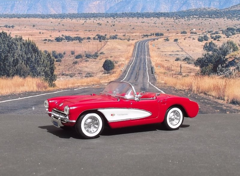

    Еще одна новинка - CHEVROLET CORVETTE C1 и тоже от Yat Ming. С этой машинкой пришлось повозиться больше. Тут я полностью перекрасил салон из белого в красный, доработал торпеду, зачернил решетку на морде, воздухозаборники на передних крыльях и отверстия выхлопных в заднем бампере, обвел хромом белую секцию кузова и рамку лобового изнутри, подкрасил красным передние фонарики, зеркало заднего вида взял от Ferrari 275 GTB ну и, наконец, прицепил вайтволлы. А еще спилил с днища выступы для фиксатора модели к подставке. Одно, что мне не нравится - фотосессия. Как-то не удается мне передать по фоткам настроение красной модельки. В руках машинка смотриться значительно живее чем на моих картинках.

    Хороший корвет и студебеккер :good: мерседес отличный, сам когда то хотел такой, минич, был редкий и дорогой, вайтбокс, то же не дешевый и в "странном" цвете, а этот синий как то тоже не попадался по нормальной цене, но все таки я купил 123-й, то же журнальный, но бежевый из культовый польских авто, пока стоит на полке в блистере, его тоже нужно по хорошему доработать, хотя бы покрасить салон. 66-й достойная модель для журналки :Bravo: единственное, что еще бросается в глаза-отсутствие крючков для тента, а вместо них куча отверстий. Это еще один момент для доработки :wink:
