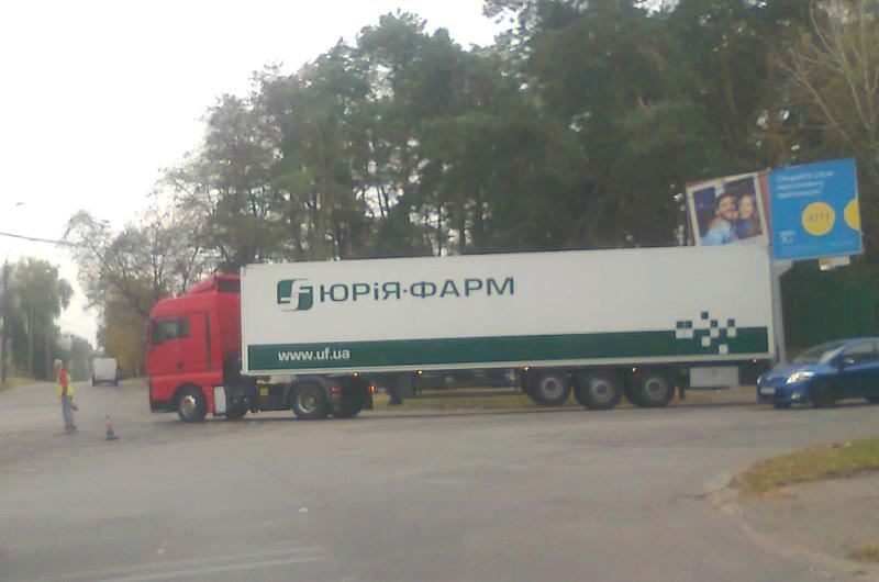

Первая обновка 2017 года. MERCEDES ACTROS 1857 конверсия из модели New Ray.
Ну собственно конверсирован тут только полуприцеп, на бортах которого вы можете видеть логотип предприятия на котором я работаю. Сразу говорю: это не реклама! Более того, я искренне желаю вам, что бы наша продукция вам не понадобилась. Не удивлюсь если вы никогда о таком заводе не слыхали. У нас в города на 280 тыс. жителей о нем знают наверное процентов 20, да и те, наверно, друзья и родственники сотрудников фирмы. :lol:
Если быть совсем уж правильным, то нужно было брать MAN, т.к. Мерсов у нас нет. А я хотел именно Мерс (честно говоря, сам не знаю почему). И сами полуприцепы у нас не рефрижераторы, а используются просто термобудки. Я же оставил реф. :pardon:

Шаг третий: муза. Больше года она простояла на полке в первозданном виде в ожидании музы. А вернее в ожидании того момента, когда я сфоткаю оригинал, и закажу декали. А он, гад, все никак не попадался. В интернетах таких фоток нет. Да и на всю Украину всего 2 или 3 таких фирменных полуприцепа. И как раз в это время ими мало пользовались. Поиском модели-донора преднамеренно не занимался. Но было одно условие - он должен быть красный (как оригинал).

Когда с маляркой было покончено, занялся оклейкой декалей. И тет не все прошло гладко. Для начала белорусский мастер чуток лажанул, а я сразу не сообразил. На одну сторону рисунок был выполнен правильно, а на другую в несколько зеркальном виде - он, видать, подумал, что логотип с любой стороны должен быть впереди кузова, а кубики сзади. Но увы, нет. Этот рисунок единый и не делимый. И мне пришлось "включать" фантазию как это все привести в нужный вид. Справившись и с этим возник другой вопрос: как это все приклеить, ибо как и в случае с покраской такой длиннючей декали я и в руках то не держал. После 20 мин безуспешных попыток выровнять рисунок, когда уже было израсходовано уйму сил, нервов и весь запас матюков до меня таки дошло как их нужно красиво клеить. К сожалению, одна так и осталась немного кривоватой.

Богдане ШИКАРНІ :good: обнови. І жовтенькі дуже цікаві і причеп з таблетками. Знаю, знаю таку торгову марку, так що не прибідняйся :D

С фурой, Богдан! :good: Оч нра, когда у хорошей работы еще и реальный прототип есть, а тут он даже и в родном городе колесит (ну хоть иногда)...
