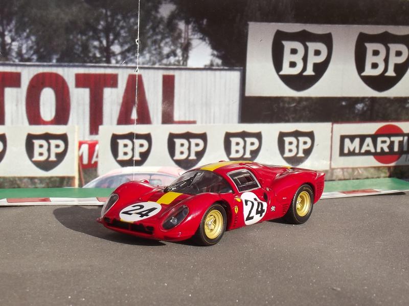

    А тем временем у меня появилась парочка обновок и возможность их сфотографировать.)))
    Сегодня покажу FERRARI 330 P4 участник легендарного Ле-Мана 1967 года. Машинка из итальянской журналки о спортивных Феррари. Взял её в дополнение к нашей, которая была без крыши. Кстати, у этих моделей довольно много различий помимо крыши и боевого раскраса. Моделька не разочаровала, все на ожидаемом уровне. Почти ничего не дорабатывал. Только слегка поправил хромоту и подрисовал всякую мелочь по кузову.
    [spoiler=Оригинал]Зображення Зображення Зображення[/spoiler]

    Хорошая модель! :good: Выглядит как реально боевой кар. :good: :Bravo:

    kubik писав:Хорошая модель! Выглядит как реально боевой кар.
    Спасибо, Александр. :beer:
