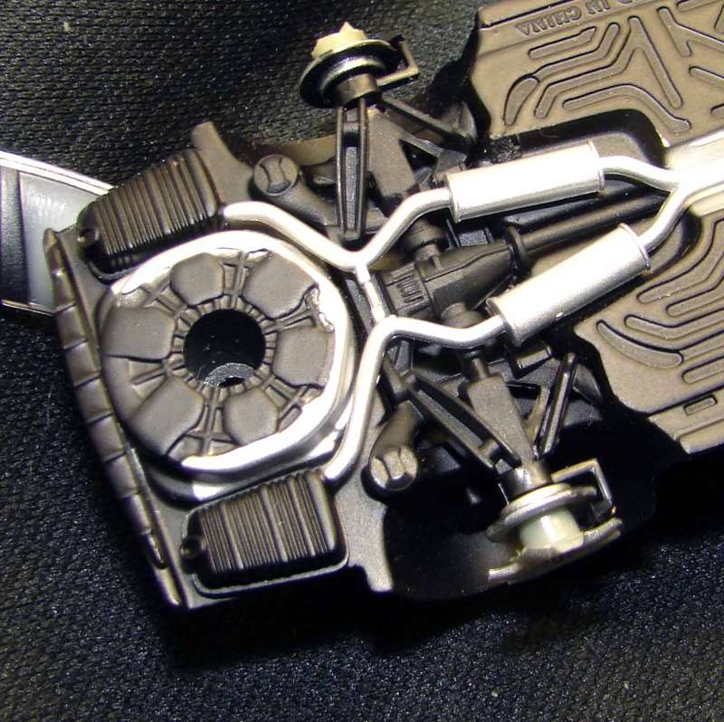

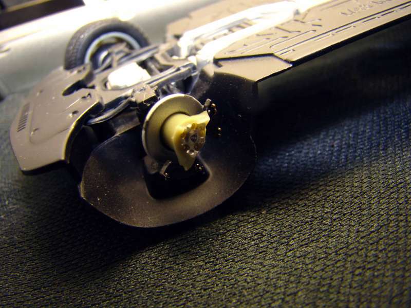

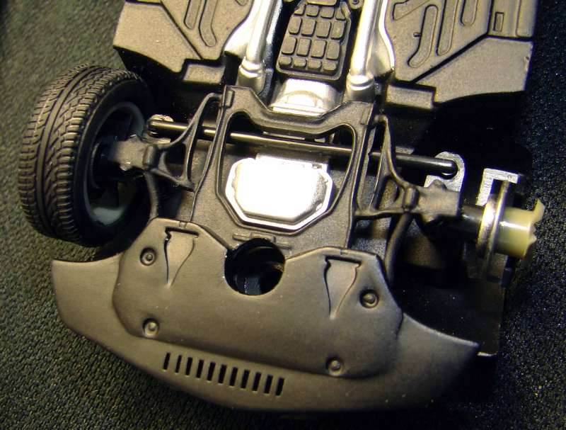

    В общем дело такое, купил я модель Майбах 62 от АвтоАрт в несколько поломанном состоянии. В общем из 4-х колес, сломано - 3 и проблема с остеклением с левой стороны. Когда модель получил, обнаружил, что просто подбором донора колес я не обойдусь, т.к. АвтоАрт сделал очень круто подвеску.
    Для понимания масштабов проблемы ниже будут фото. В общем кто может помочь решить проблему колес и стекла???
    Очень на вас надеюсь

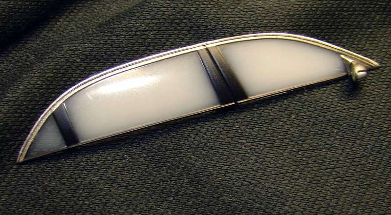

    если на стекле пары от клея ,то смывается ДИМЕКСИДом.А диски должны сняться,разрежь вдоль оси до блина

    alexm206, покупая у Олега ведь знал о дефектах.Зачем же брал,если руки не заточены под это дело?А в чём проблема - ты обломки диска с оси снять не можешь?
  • Aleksus
    Частично согласен с Вами. Но покупая, я не предполагал, что колеса будут сделаны так сложно. Увидел всю проблему, только когда в руках повертел.
    Теперь, после подсказок ребят, буду пытаться снять.

    "Димексид" однозначно не поможет, говорю как автор этих дел. Поможет только "Антицарапин", смотреть здесь.
    Повідомлень: 1571
    HOBBYMODELkulagin777 - ребята,а ну ка гляньте внимательно на стекло.Это даже близко не пары клея.Стекло практически равномерно молочно - белое.Как по мне - это результат работы высоких температур,а проще солнца.Тут имеет место помутнение пластика в массе, а с этим ,к сожалению,уже ничего не сделаешь.Разве что новое стекло изготовить.Буду рад,если не прав,но как по мне других вариантов нет.
