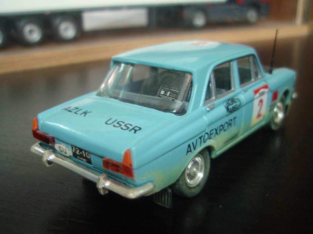

1) Москвич-412 Ралли. Донор саратовский,87 года выпуска. Строился на заказ, но заказчик отказался выкупать по причине безденежья. Модель осталась в коллекции. В планах замена декалей на ралли Лондон-Мехико '70…

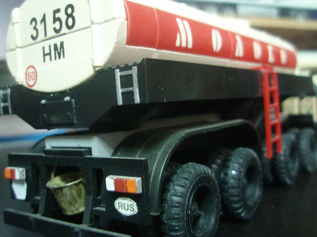

10) КамАЗ-5410 с полуприцепом-молоковозом ОдАЗ. Опять 2 донора-Одаз 9370 и автоцистерна на шасси 53212. Рама полуприцепа укорочена на 7см, полная перекраска тягача и цистерны. Для пущего колорита на тягаче имеются две канистры за кабиной (на фото видно не очень…( ) и обязательный атрибут всех КамАзов-грязное ведро на швеллере :D

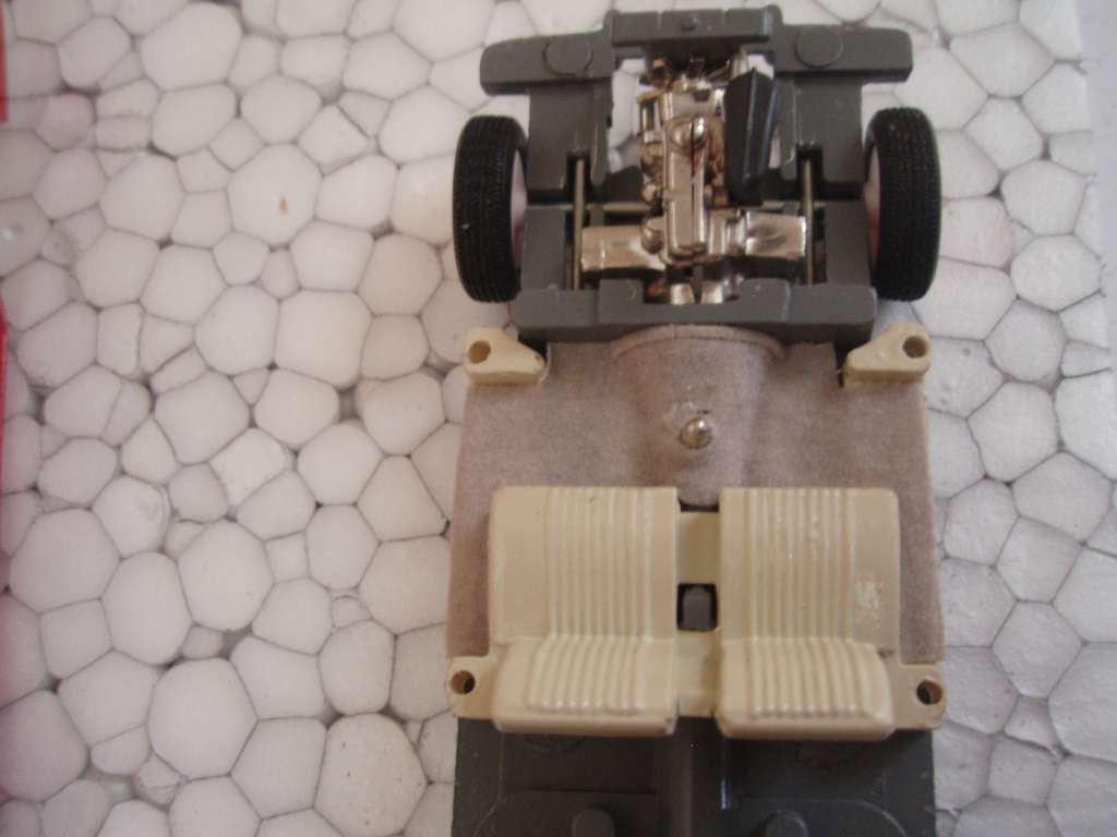

Следующим номером нашей программы-ковролин. Его я позаимствовал от модели Tamiya 1/24.Зображення
Рисуем контур пола…
и выризаем его
После чего устанавливаем на модель уже покрашенные сиденья (краска Humbroll №83 слегка разведённая, чтобы придать более светлый оттенок) и приклеиваем ковролин.
Ту же самую операцию проделываем с задним диваном, попутно заделав в нём нафиг не нужное технологическое отверстие, разделяющее его на модели пополам. Так же устанавливаем на него подлокотник от саратовской ГАЗ-3102. Заодно красим в цвет салона заднюю полку.

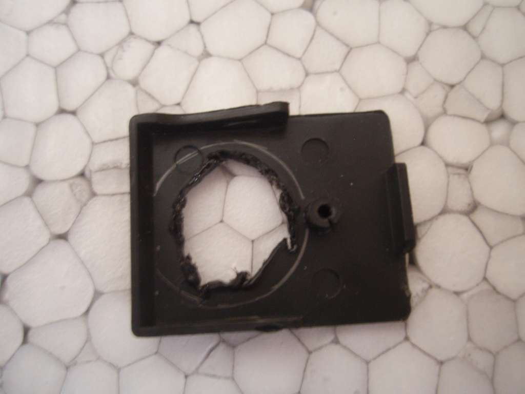

Теперь переходим к багажному отсеку. Одна из особненностей старой советской модели ГАЗ-24 заключается в том, что в заводском исполнении она имела в багажнике либо запаску (до 1985 года), либо пол (после 1985). Маруся же будет иметь и то, и другое. Но если просто положить колесо в багажник-он не закроется. Поэтому берём штатную деталь, имитирующую пол:
Отмечаем на нём контур колеса таким образом, чтобы штатное крепление пола сохранилось и не было повреждено:
Раскалённым лезвием вырезаем середину…
…после чего вытачиваем надфилем под размер штатного колеса модели и обрабатываем наждаком №400:

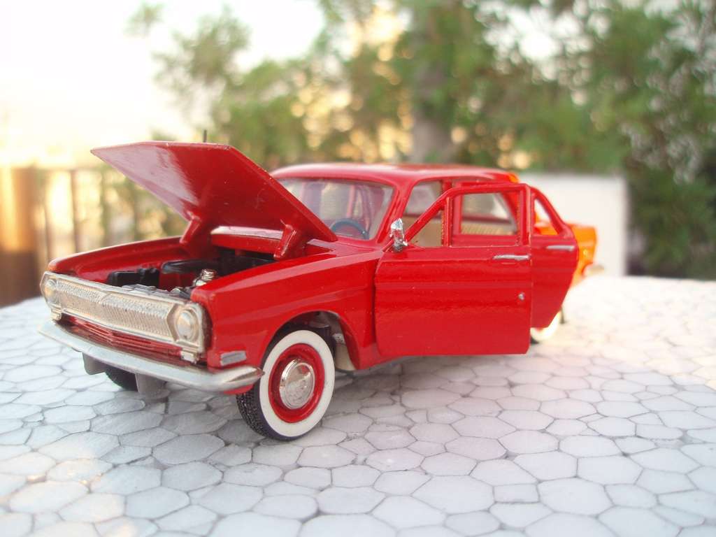

И вот что получилось в конечном итоге!
После полной сборки на модели были добавлены антенна, дворники (фототравление), зеркало заднего вида и московские транзитные номера, соответствующие прототипу.
Так же были прокрашены хромом дверные ручки и ещё пара мелочей, а родной хром на бамперах, колпаках и решётке начищен… колой! Она и в самом деле чистит до блеска старый хром!
Вот такая получилась Маруся :) Хоть уже и собрал, но чешутся руки проработать дверные карты и добавить ещё пару приятных мелочей, чтобы приблизить модель к оригиналу) Честно говоря, сам до сих пор оцениваю эту работу на 4+, потому что при сборке образовалась пара мелких сколов, хоть и легко устранимых, но всё же…
Да, вот ещё что-фотосессия проводилась на балконе, где на Волгу попала мелкая пыль, местами хорошо заметная при макросъёмке. Обратил внимание только когда стал грузить фотки. Хочется заметить что это всего лишь пыль, а не дефекты покраски…)
