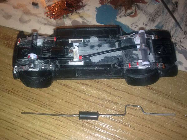

А разве кардан с переднего моста не меньше должен быть?

AlexBin написав:
сегодня буду все полностью переделывать , накосячил по полной .. :pardon:

переделал ..

Роскажи пожалуйсто что,как и из чего делал если не сложно,очень интересно
ПовідомленняДодано: 04 березня 2010, 00:31
Повідомлень: 609
Звідки: Бровары
Has thanked: 84 times
Been thanked: 224 times
AlexBin , все довольно просто ..
1) убираем карданный вал и выхлопную трубу , задний и передний мост ... шпаклюем
2) рессоры можно оставить на месте , а можно и зделать самому , но очень геморно ..
3 ) мосты делаем из соотвецтвующих размеров отрезка пустой пасты из шариковой ручки , дифференциал зделал из накрученой на вал потом - обрабатываем напильником ..
4) раздаточную коробку делаем из кусочков полихлорвинила
5) карданы - из разогнутой скрепки подходящего диаметра , выхлопуху- из очищенной скрепки ..

Задний кардан у него не должен под таким углом идти,он стоит прямо.
