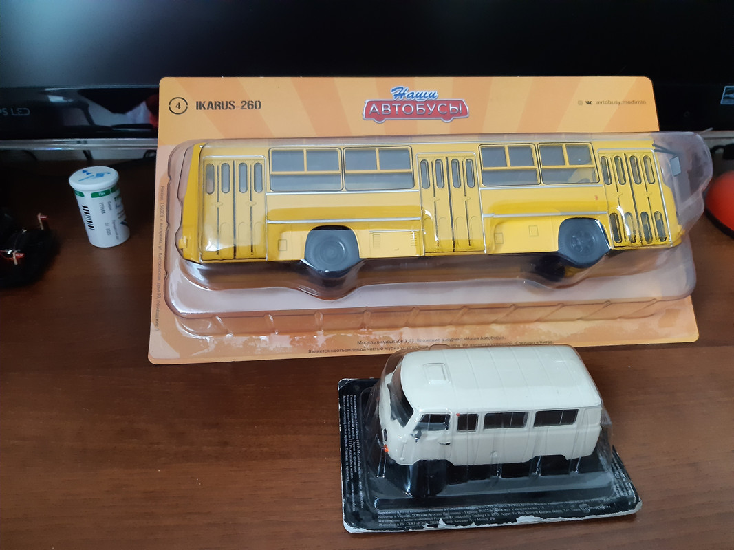

Ще поповнення для діорами
Повідомлень: 339
Повідомлень: 339
Дали вибрати з 9 шт, моделі косячні, прес-форма вже підгуляла, але за таку ціну для переробок-бомба
Повідомлень: 339
Тепер їх у мене два)))
