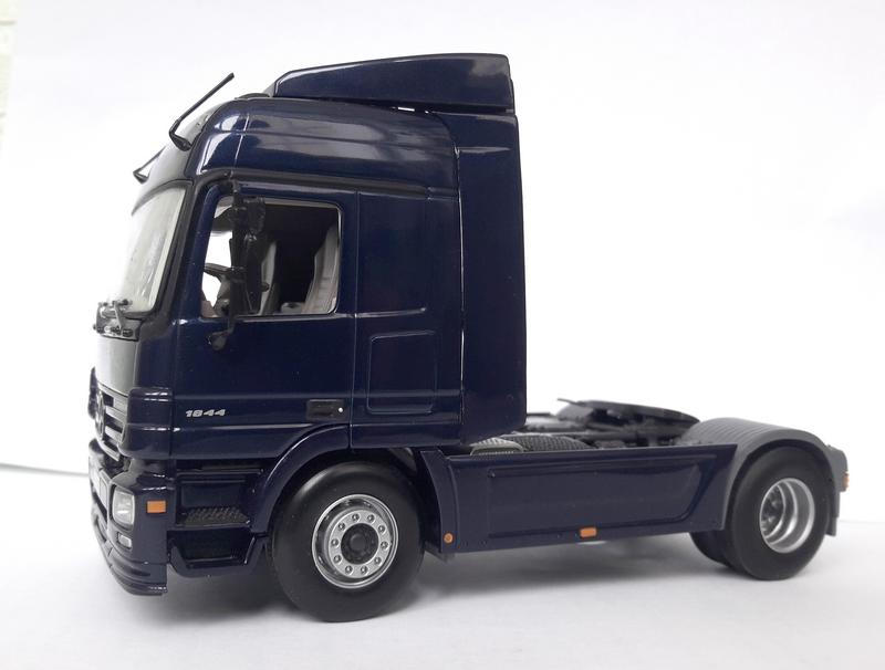

  • Досить раритетний Актрос від Мінічампса заїхав до мене на полицю. В описі був зазначений як брак, але по отриманню з"ясувалось, що відпали підніжки, які легко повернулись на місце, і верхній спойлер, який взагалі на защібках. Таким чином, модель в майже новому стані :Yahoo!:
    Щодо якості виконання - це одна з найкращих моделей вантажівок у 43му, незважаючи на рік випуску. Донедавна крім Мініча цей Актрос робив лише Елігор, а в цьому році анонсував Іксо.
    Классный мерседес :Bravo: :good: еще бы прицепчик к нему :roll:

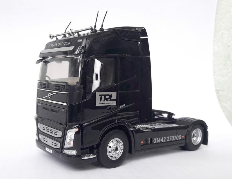

  • Volvo FH третього покоління від Елігор - давня мрія. Оригінальний авто має повністю нове шассі і кабіну, двигун Евро6 на 500к.с. Красивий швед.
    Модель продавалась як нова, в коробці, на фото виднівся ще якийсь напівпричеп в кольорах транспортної компанії. Але чи то я не зрозумів продавця, чи то він порядна редиска, я отримав модель у відламаній половині пінопласту, якраз де містився тягач.. :(
    Втім, моделлю я задоволений, лише трохи засмучує щілина між кабіною і надбудовою, в моєму розумінні її не має бути.
