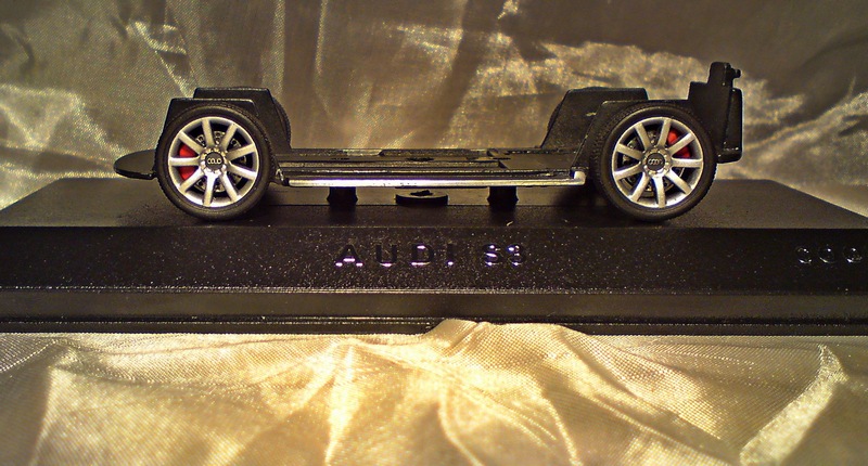

алклад - это имхо лучшая на данный момент краска имитирующая хром,полное название - Alclad II,в продаже практически отсутствует в тарах предназначенных для покраски из аэров
на ебее есть,но жидкости не очень охотно высылают - типа хим-оружие,угроза терроризма и остальная лабуда... (хотя пробуйте -мож вам и повезет)
как выглядит детали окрашенные алкладом можно увидеть вернувшись в этой теме назад и посмотрев фотки классической Ауди 72,из-за серого цвета которой, окантовки окон,к примеру, пришлось делать алкладом, поскольку никакие маркеры на сером фоне даже близко не создавали иллюзию хрома,а просто "терялись"
раз пошла такая пьянка и есть желание повторить,еще пара советов - так как это все-таки S-ка,то для поддержки образа пришлось изготовить суппорты на диски тормозов
суппорты само собой должны быть зафиксированы в определенном положении,а колеса должны продолжать вращаться
как этого добиться - каждый может решить сам
центральные вставки колес сделаны как и положено не черными,а графитовыми - в данном случае в качестве краски использован натуральный графитовый порошок смешанный с краской,четыре колечка выделены для создания полного соответствия с прототипом
ну и кроме доноров,смолы и краски необходимо запастись шпатлевкой и грунтом,т.к. переходы от наращенных форм или наоборот от срезанных плоскостей к основе корпуса должны быть абсолютно незаметны
и все мелочи нужно до покраски выровнять с помощью этих ингредиентов
если интересна качественная покраска,то вряд-ли открою тайну,что качественная покраска проявляет,а не скрывает огрехи подготовки
удачи
