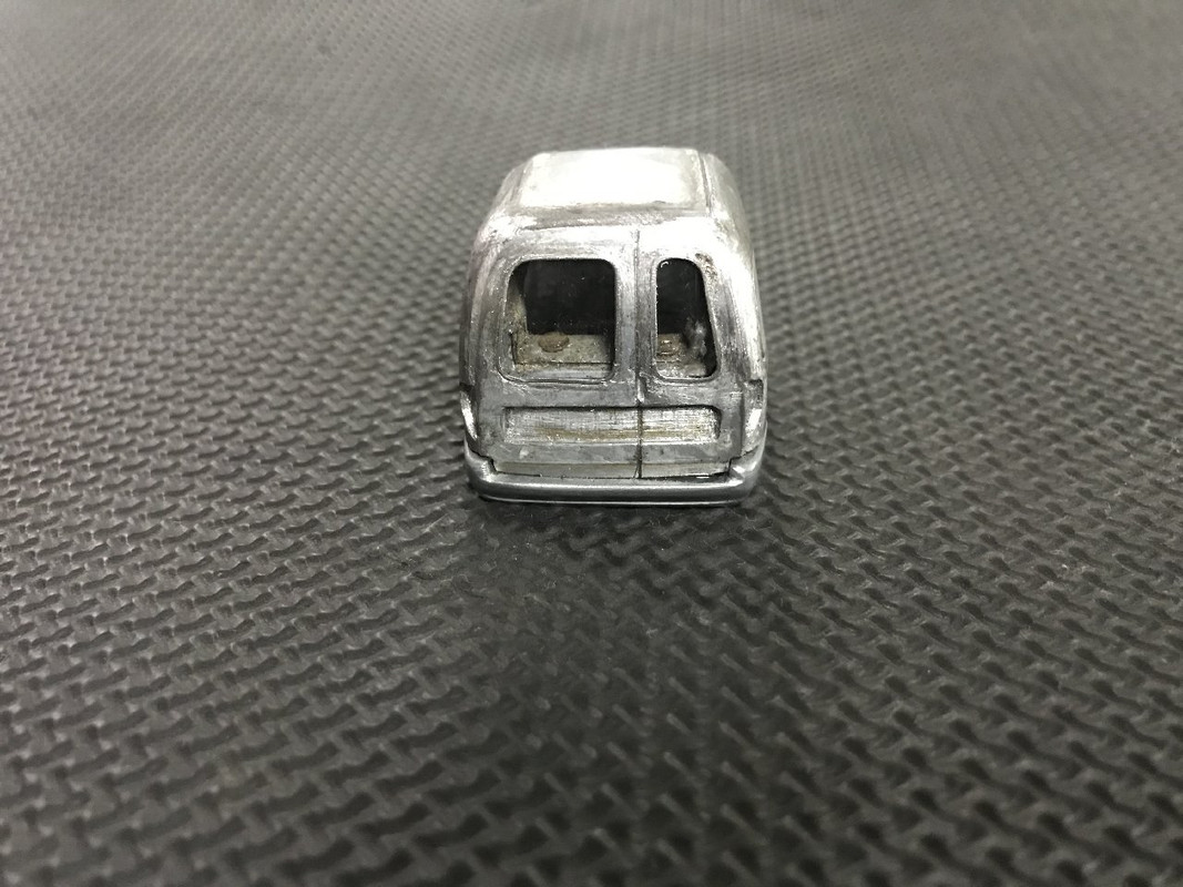

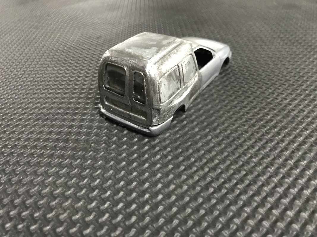

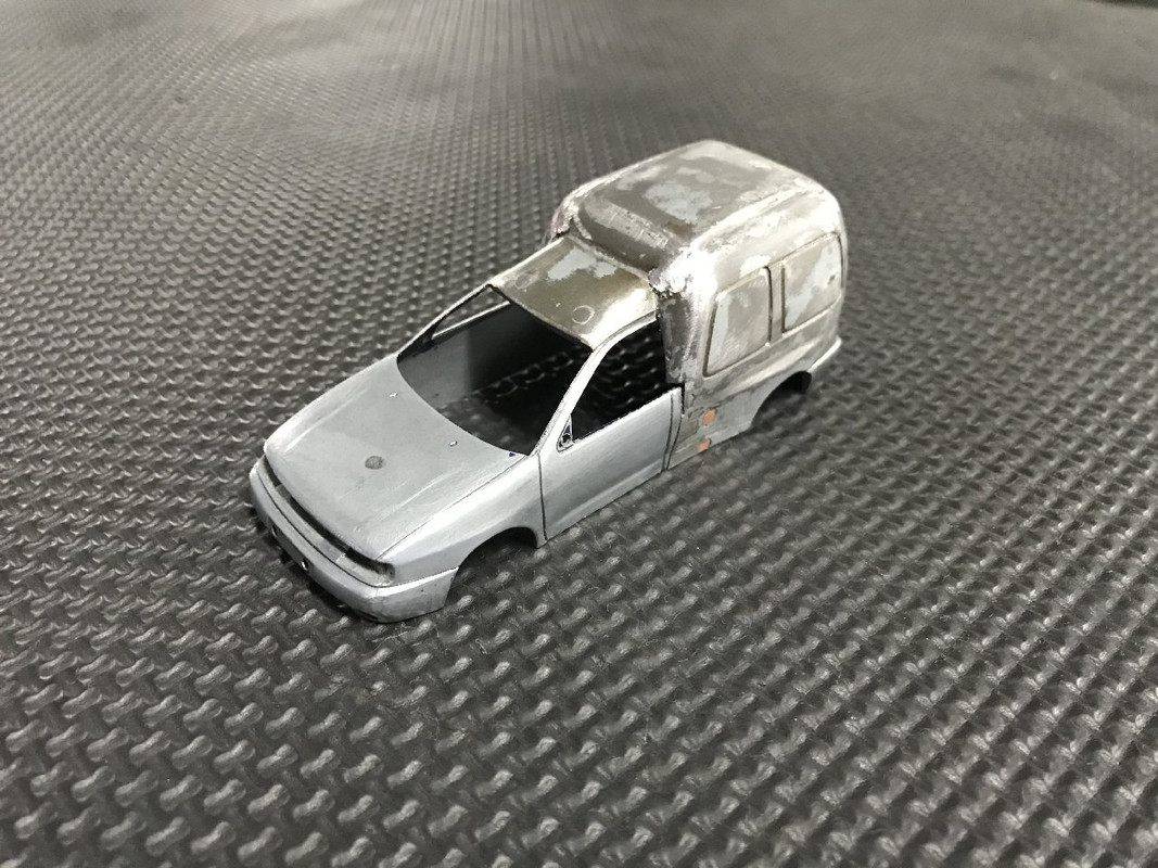

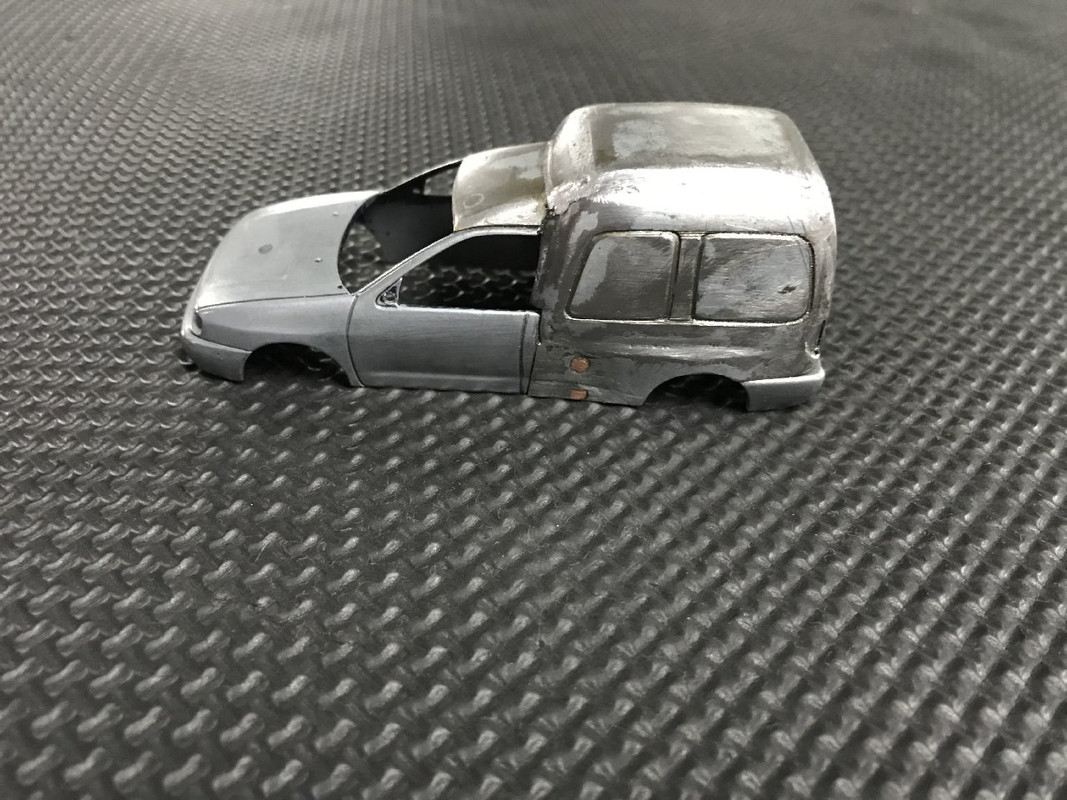

[center] Volkswagen Саddy 2 1996-2003гг.
конверсия.
Зображення Зображення Зображення Зображення Зображення Зображення Зображення[/center]

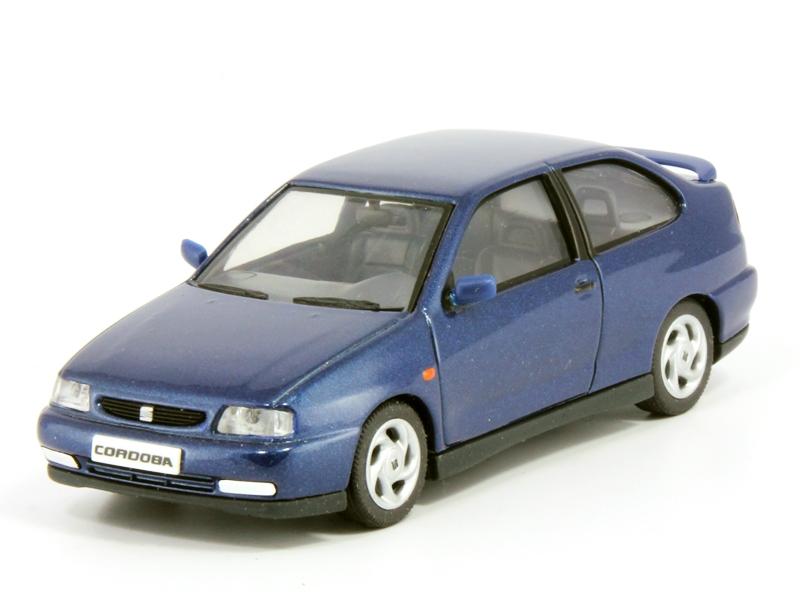

[spoiler=история]донор -Сеат Кордоба купэ.
Зображення Зображення Зображення Зображення Зображення Зображення[/spoiler]

    В процессе работы ,я просмотрел массу экземпляров ,как картинок ,так и натуральных авто. В начале касалось деталей кузова , а затем (более важного)это выбора цвета. :)
    gjxeq писав:Жесть пивная?(технология похожа ..как у Юры Крымского)
    Если честно,то не понял как воспринимать вопрос.С иронией или всерьёз . Попробую так. Я наверное не знаком с творением Юры .Что касается материала , то это оцинковка 0.35. (найденая в гараже) :) .

    Ок. Это одна из сложных задач. Обращался к ювелирам (выдолбить пневмоштихелем или выжечь лазером ). Но везде присутствовали подводные камни. Затем оценив свои возможности,решил просто вырезать проёмы ,а затем запаять их заново ,но со специально подготовлеными заглушками с фаской. Это было не сложно . Примерно таким образом я решил вопрос и с лючком топливного бака. :beer:
