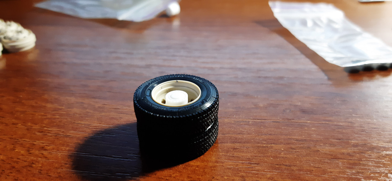

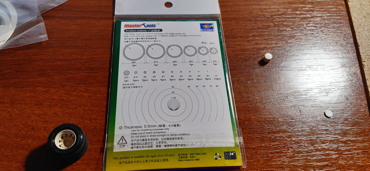

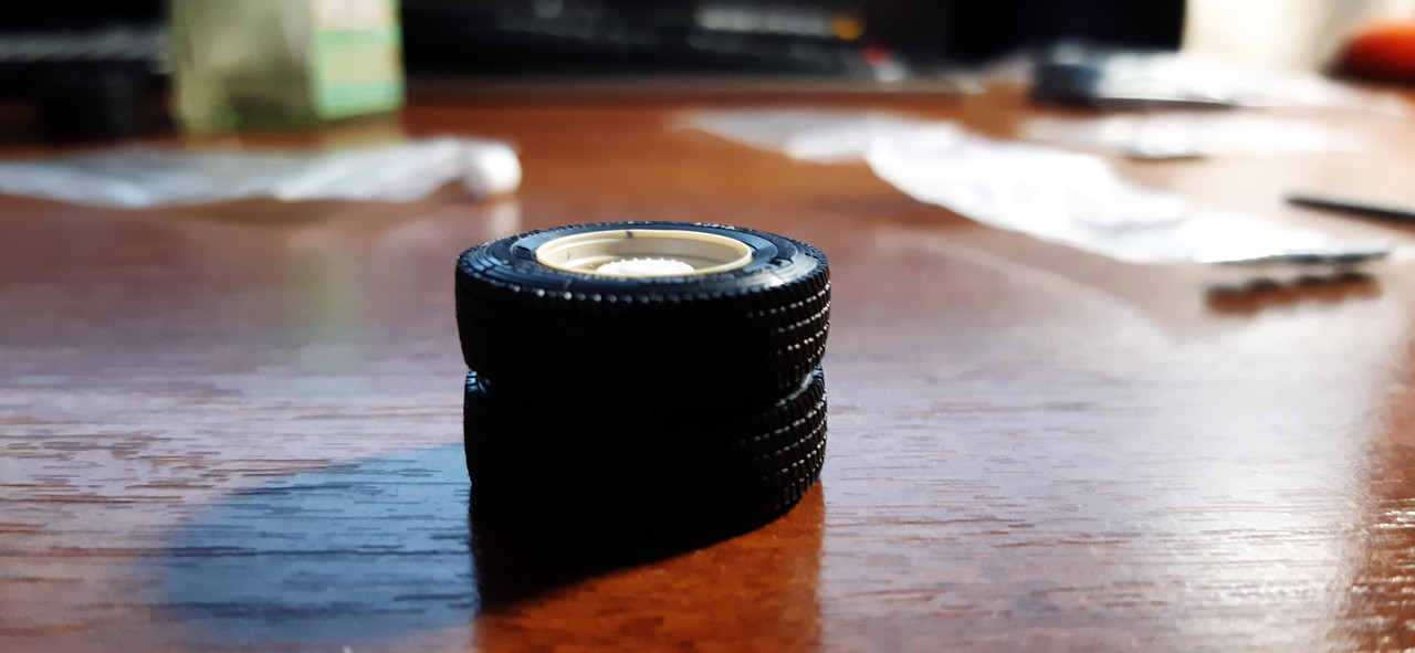

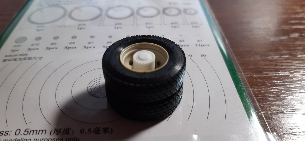

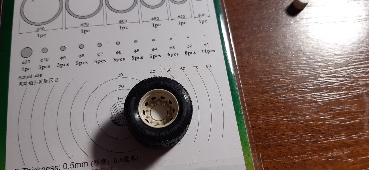

До речі, як зробити правильну ступицю для ЛіАЗ 5256
Якщо придбати просто МоторВілс - ступиця встає буквально на 0,5мм нижче чим треба (хоча це більше схоже на модифікацію мостів Раба для Ікарус серії New)
А якщо вставити вставку з набору стандартних деталей товщиною в 0,5мм - все стає виглядати, як оригінальний мости/ ступиця для ЛіАЗ 5256

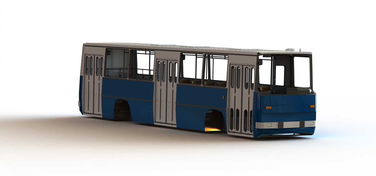

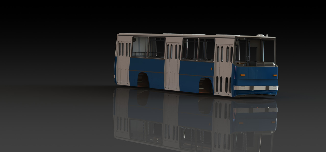

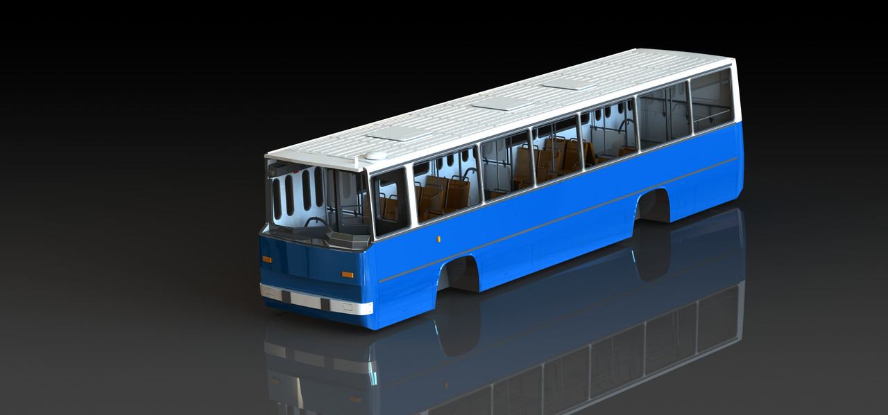

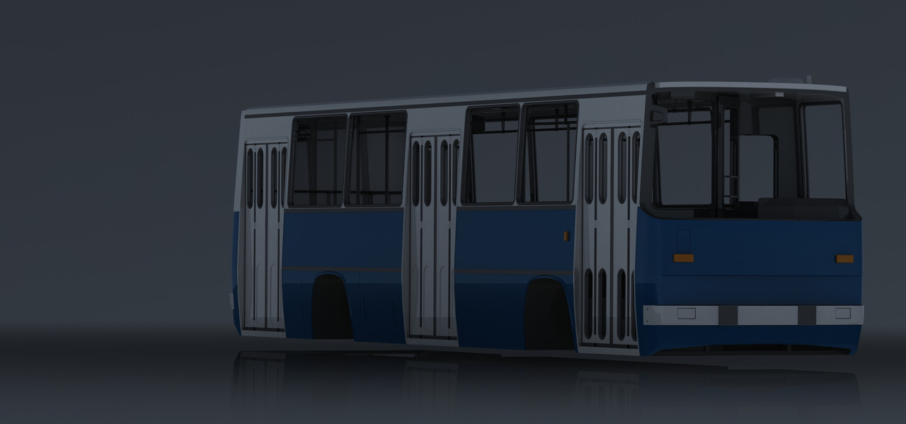

Перфекціонізм зіграв злий жарт зі мною, вирішив все таки підправити профіль кузова Ікаруса (знайшов нове креслення) і посипалось все... фактично дана модель перекреслена на 80%, є ряд дрібних косяків, про які знаю я, а от на якість моделі воно жодним чином не впливає, тут швидше питання допусків при литті форми та виточці самої форми
По факту робочий рендер, відновити дріб'язок - ще десь днів на три і залишаються складні для мене елементи - вивід віконних контурів (перед та зад моделі), хоча є вже думка перекреслити модель (?), загалом, якщо не лінуватись, за тиждень чистої роботи для мене модель мала б бути готова до передачі на виготовлення літників (я так думаю)...
Ну і повернув оригінальну Будапештську ліврею для машини
