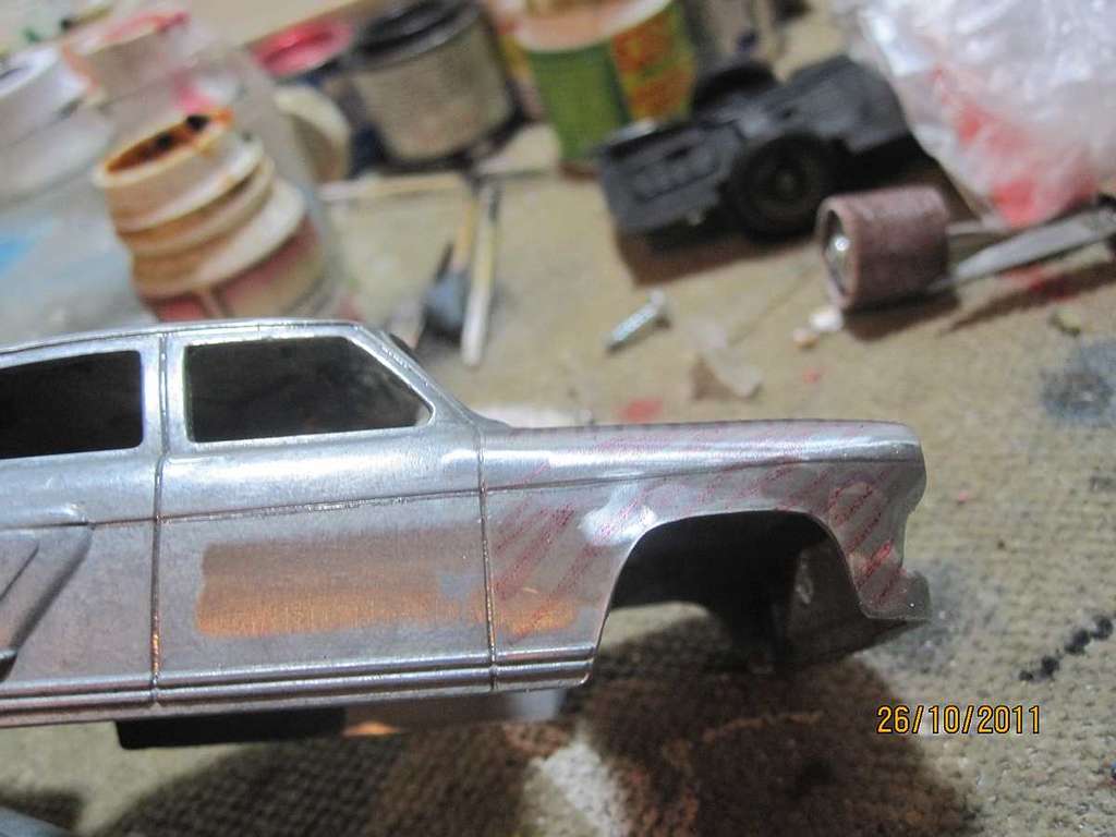

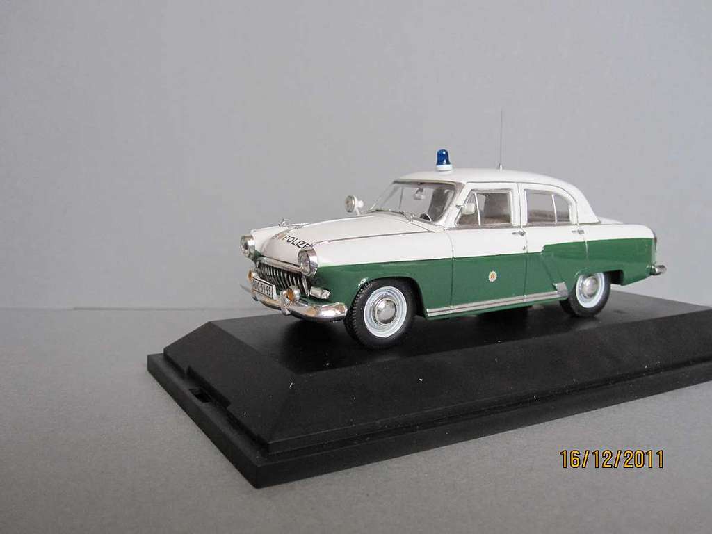

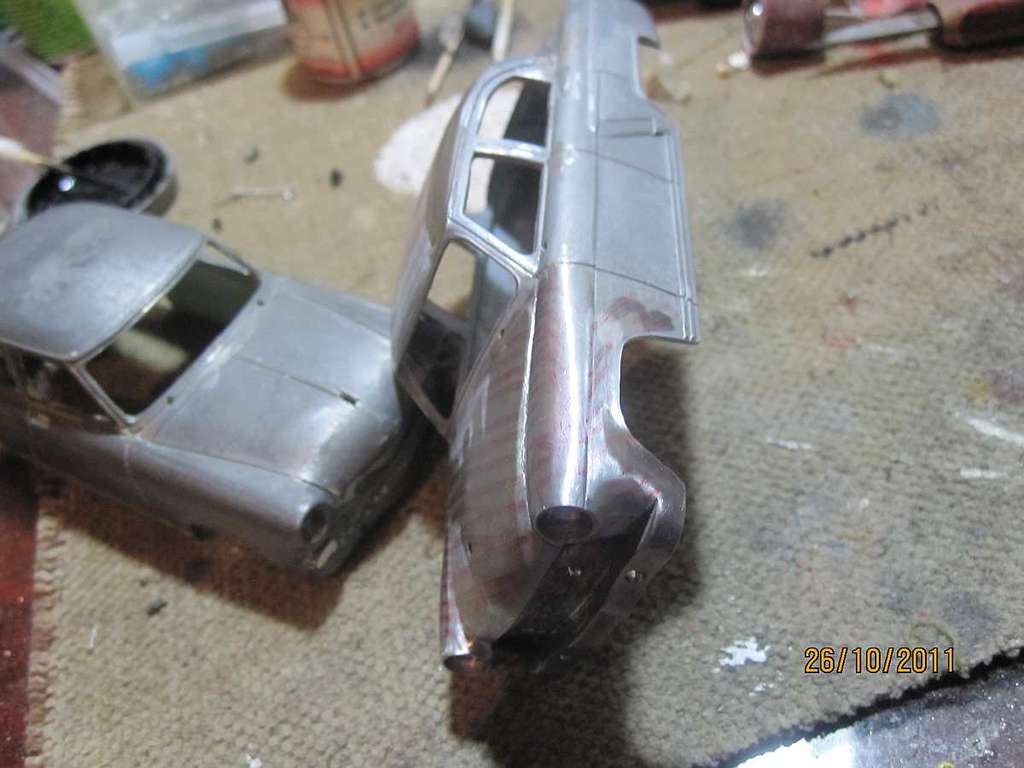

Пришло время восстановить историческую справедливость.
Не знаю чем так провинилась одна из самых красивых машин СССР,
Но всё выпущенное в ДЭА ,21ой волгой назвать нельзя.
Первым делом нужно определиться с донорами.
Кузов ,по ряду важных причин от бордовой 21ой
Передний бампер,диски колёс,колпаки ,решётка радиатора,подфарники,стопы
От фисташковой 21и.
Фары,стеклоочистители,резина-от 22ой
Задний бампер,стёкла,салон от бордовой 21ой
Теперь обложившись фотографиями и резинопесчаными кругами можно начинать рихтовать кузов.
На фото розовыми полосами обозначены спиливаемые зоны.

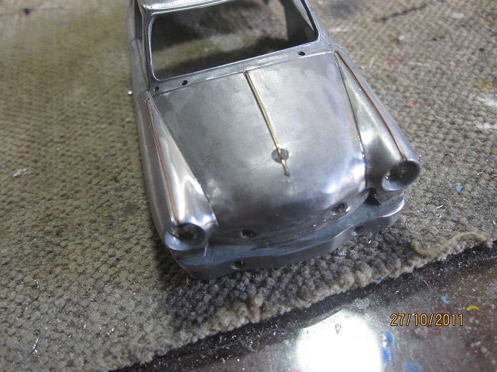

Волга у нас будет экспортной,поэтому подготавливаем молдинги.
Они сделаны из проволоки,концы которой пропущены в отверстия и зафиксированы эпоксидкой.
На крыльях и капоте,под молдинги выбраны углубления.
Такой способ обеспечит 100ую надёжность и долговечность изделия.

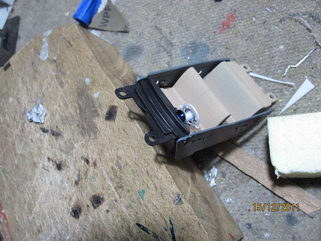

Подготавливаем отверстия под будущие ручки,антену,фару искатель,маячёк,ручку багажника.
А так же делаем имитацию скважин замков и выступ на крышке люка заливной горловины.

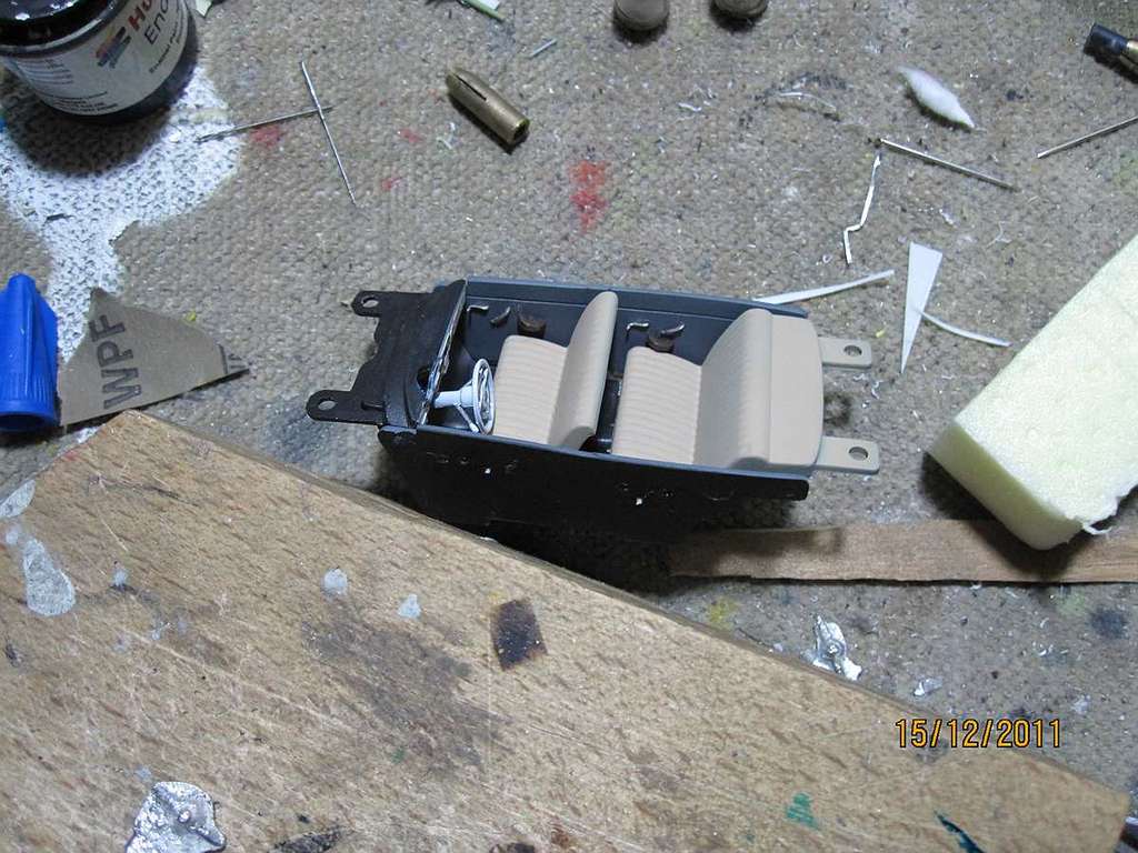

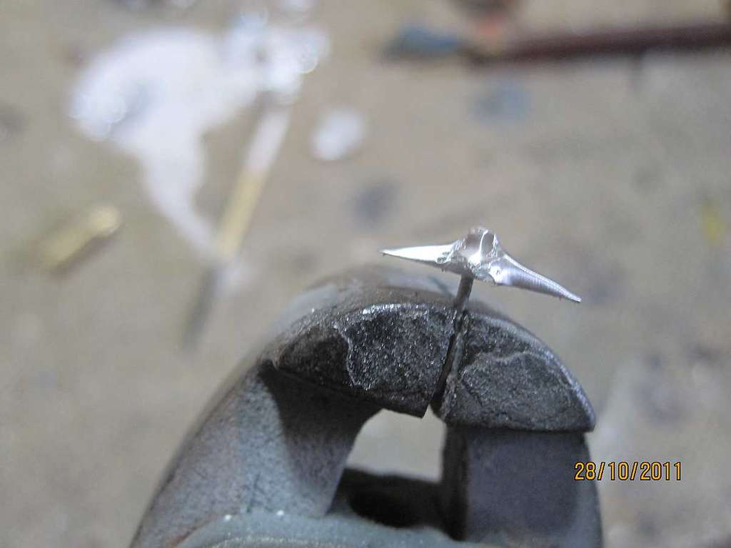

Тепрь о мелочах:
Антенна состоит из трёх деталей
Втулка из иглы для шприца,оловянного основания и струны.
Фара искатель-выточена из олова и окрашена,ножка фары спаяна из иглы и латунного основания.
Маячёк из литника,прозрачного.

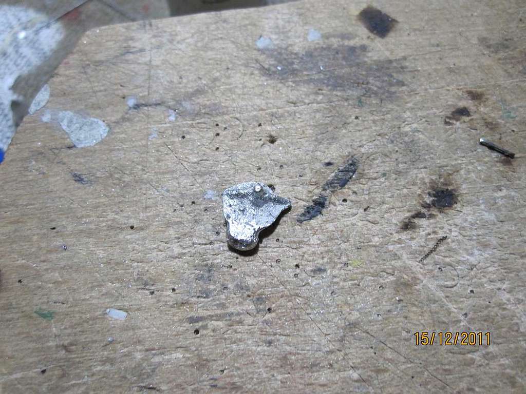

Ручка багажника-выточена с помощью резинопесчаного круга из оловянной заготовки
И окрашена в нужных местах красным лаком.

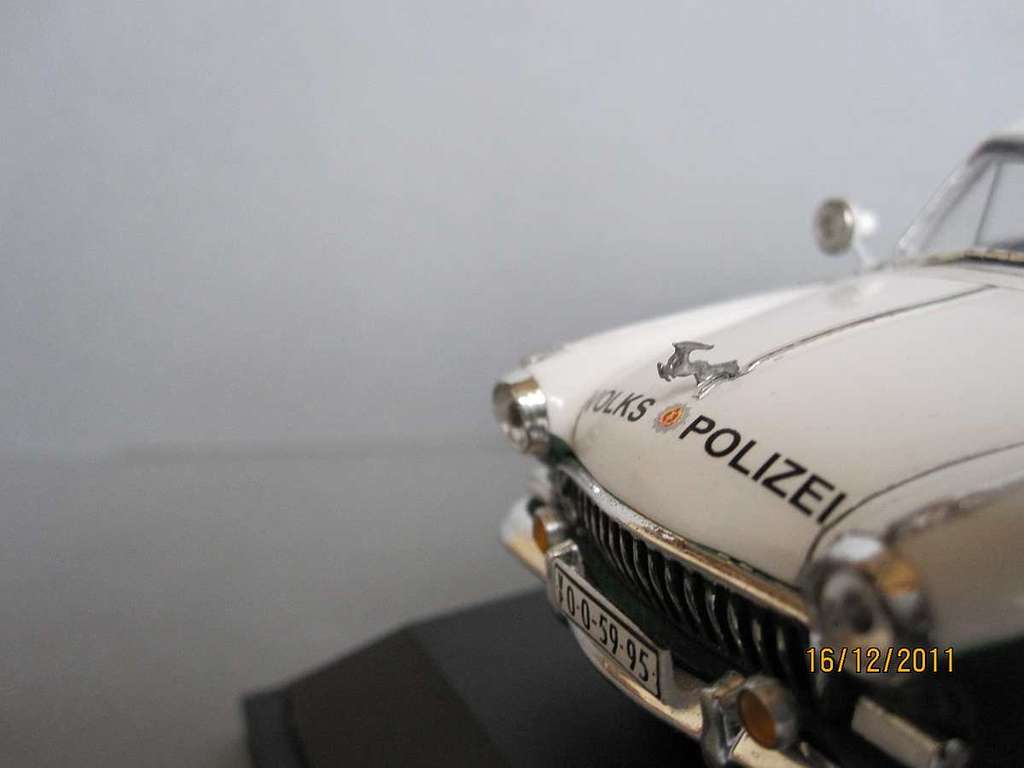

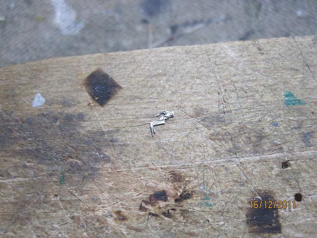

Олень травлёный,это отдельная песня,эта зверюга убила несколько сотен тысячь моих нервных клеток,в итоге я его спаял.

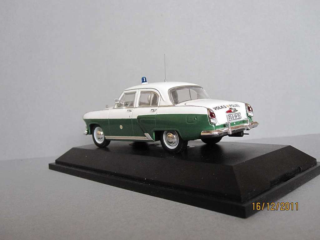

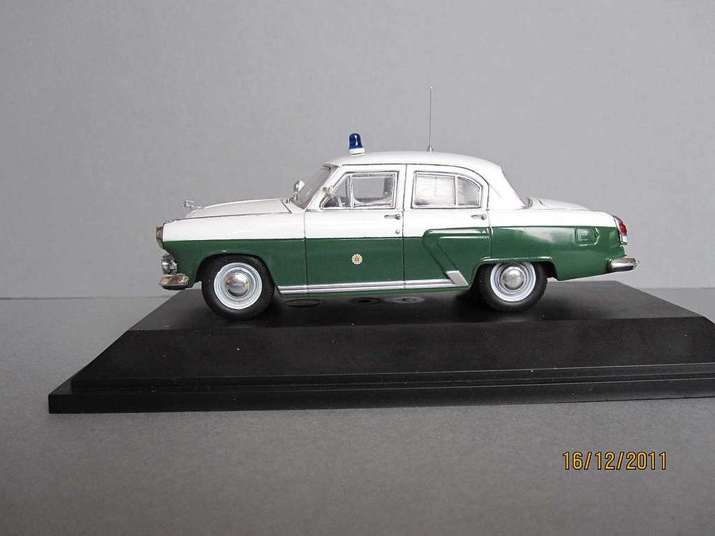

Супер Мерседесовская ВОЛГА получилась,молодец Михаил!
Серьёзная работа!
Повідомлень: 363
чё вы молчите?
я же эмблему забыл :D Зображення
