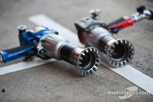

Оборудование, используемое на пит-стопах, достаточно сложное. Все команды используют гайковерты итальянской компании Paoli, но многие дорабатывают их, чтобы ускорить процесс замены шин. Пока это не было запрещено, команды использовали гелий вместо обычного воздуха для работы гайковерта. Команды также постоянно модернизируют колесные гайки, чтобы ускорить процесс замены колес.

Оборудование для проведения пит-стопа достаточно дорогое. Каждый гайковерт стоит около трех тысяч фунтов. На каждое колесо нужно по два гайковерта, плюс еще те, что используются в боксах и на стартовой решетке. Накладки на гайки стоят тысячу фунтов, а автоматические домкраты – несколько десятков тысяч. Колесная гайка обходится примерно в триста фунтов – на каждую гонку изготавливается по 24 гайки.
Механики, проводящие пит-стопы, должны быть в хорошей физической форме. Гайковерт весит 3,5 кг и обеспечивает крутящий момент в 4000 Н•м – чтобы просто его удержать, нужна большая физическая сила. Механикам требуется ловкость, если машина остановится не совсем точно – многое зависит от человеческого фактора. В Williams мы наняли на работу квалифицированного остеопата, чтобы он помогал механикам на их пути к совершенству».[/spoiler]

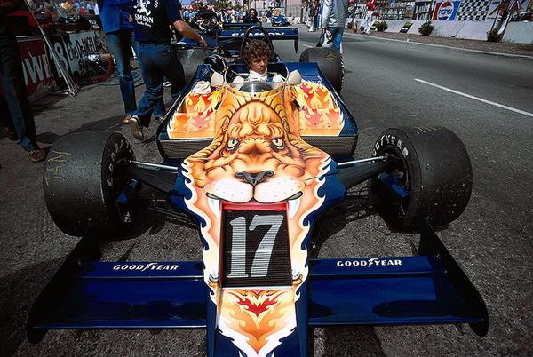

Ян Ламмерс и его "лев" Shadow-Ford. 1979 г.

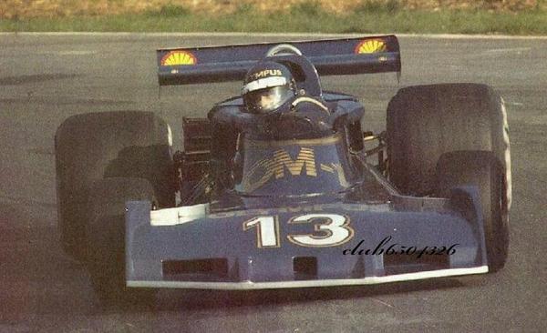

Мальдонадо не стал первым пилотом с 13м номером. ?? средина 70х

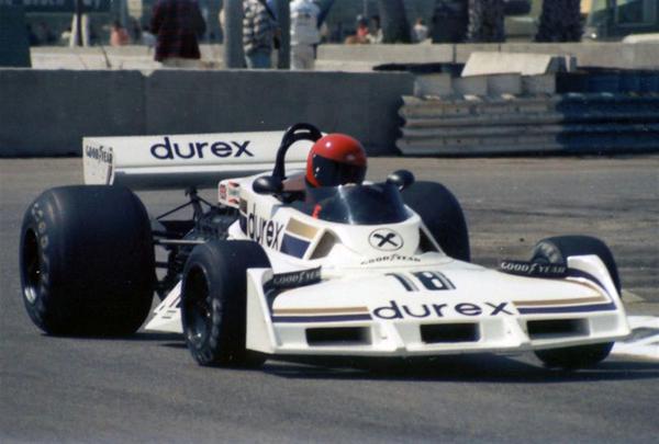

Еще одним пикантный спонсор на борту болида Ф-1. В.Шупан, Surtees, 1977г.

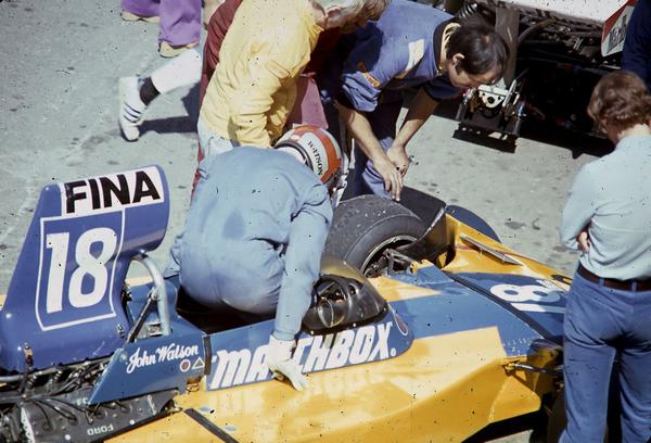

Машинки тоже были главным спонсором. Дж.Уотсон, Surtees, 1975г.
