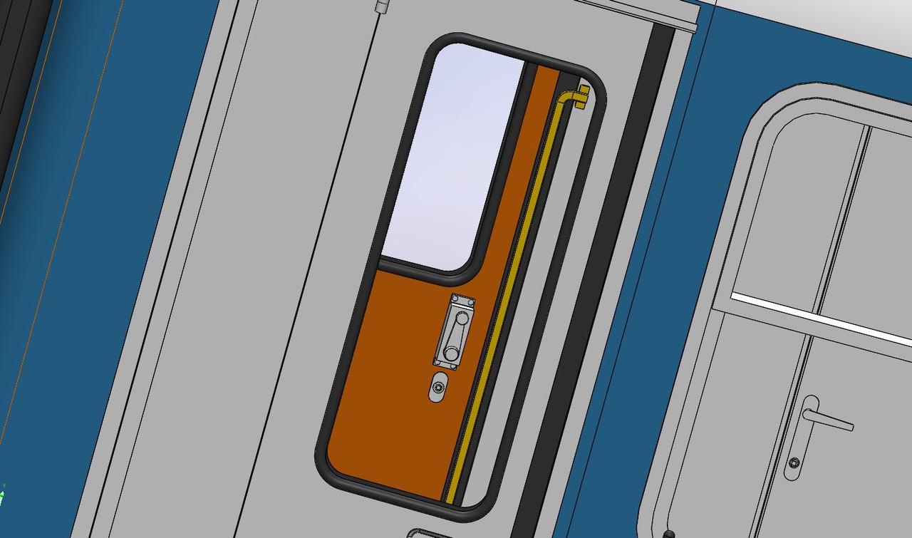

Добавив двері в кузов
Заготовка для сходинок
Зробив стелю
Почав робити коридор

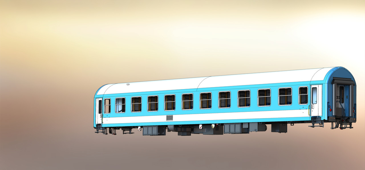

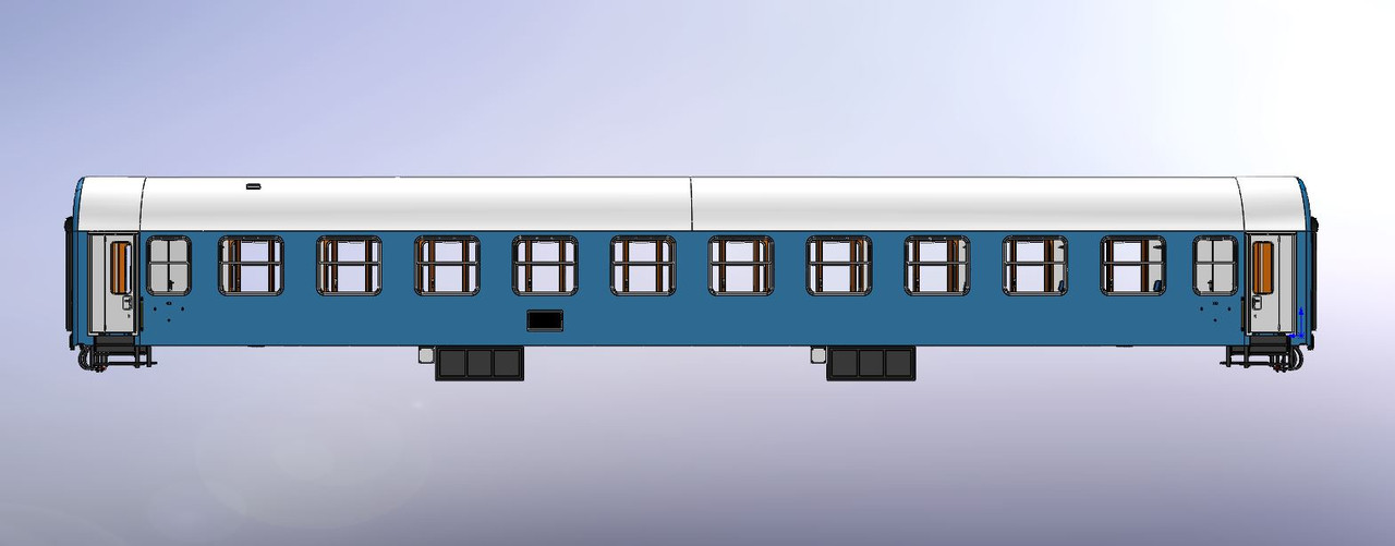

Щось я останнім часом більше часу витратив на вагон, а прогрес по Ікарусу нульовий)))
Але, вагон все таки простіший в малюванні, мабуть тому і затягнуло більше в процес
Що по факту ми маємо:

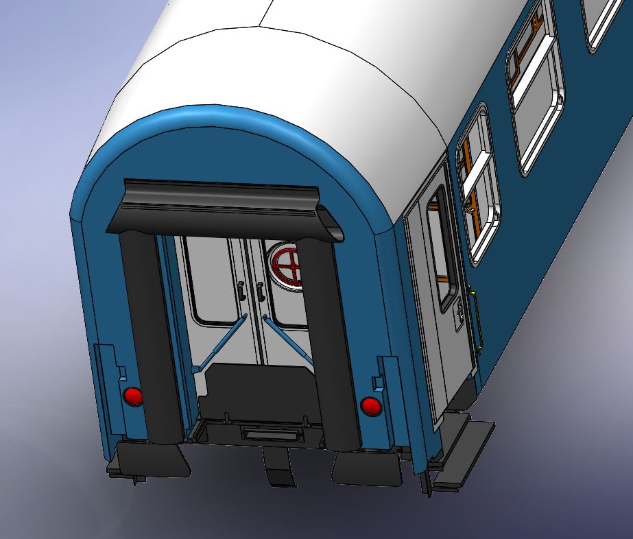

Зроблено віконні перегородки з врахуванням можливості, як виливки однією деталлю, або окремого вставляння скла в раму
Ще в процесі виконання міжвагонного переходу, от тут я відчув справжній інформаційний голод, що, як і чому повинно бути - навіть не питайте, як то говориться, інформація визбирувалась із море фотографій і якщо хтось скаже, що це не автентично і не зовсім масштабно - є шанси, що зауваження буде вірним

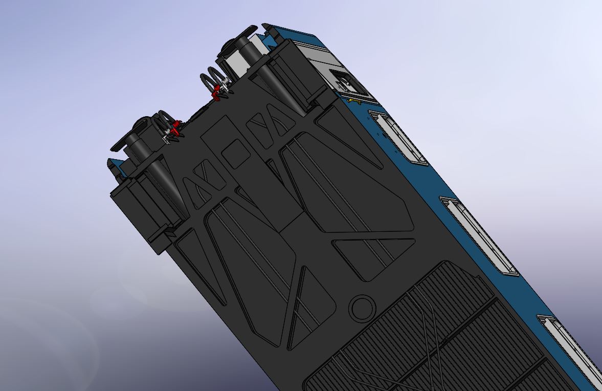

Найбільшою проблемою, звісно це підвагонне господарство, фотографій практично немає і все, що малюється межує із власною фантазією та догадками, що хоча б якось можна віднайти на фото
Ну а от із гумовими відбійниками для рам значних проблем не було
Внутрішню частину практично завершено, є ще ряд питань, які я ще не знаю, як реалізувати і чи треба, т.я. достовірних джерел немає, а на різних фото важко встановити тип вагону, а ліпити фантастику не хочеться, часом краще чогось не зробити, мабуть, чим намалювати зайве

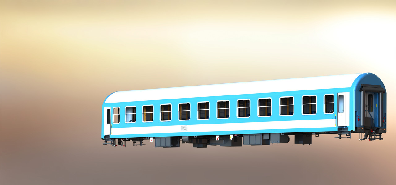

Повідомлень: 339

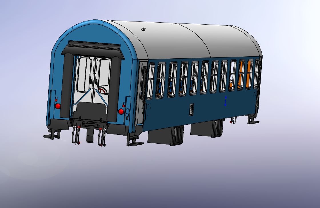

Зайвий раз переконався, що наявність навіть заводських креслень - далеко не гарантія автентичності моделі (наскільке автентичне це креслення, чи не було якосюь тхенічною запискою чи малюнком тощо)
Так і тут трапилось, виведено профіль даху по кресленню, який більше відповідає заводу в Герліцу, але вагон сам збирався в Угорщині на заводі Ганц + фотографії вказують, що дах мав/ має бути трохи іншої форми, більш загостреної, коригування однієї деталі призвело до коригування інших, також програма чомусь вирішила, що повинні змінитись тотожні супутні креслення і мені довелось витратити майже три доби, щоб просто виправити всі косяки програмного забезпечення
Вже, мабуть, повторюсь, особливо на фоні баталій моделістів про відповідність моделей до оригіналу і не точності виробників - далеко не завжди наявна інформація є вірною/ доступною та коректною (скільки техніки проходило капітальний ремонт, де кожен ремонтний завод вносив свої коригування в конструкцію)

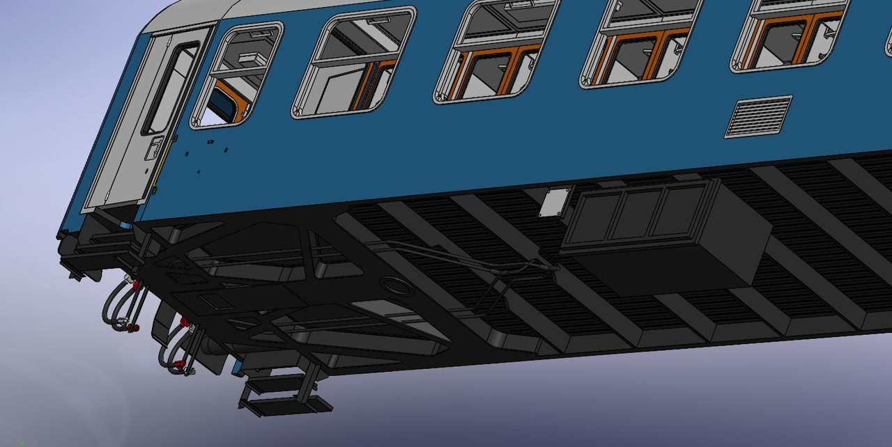

Так от, наприклад, підвагонне обладнання - нормальних фото низу вагона практично немає, а ще по необхідний моделі, як спеціально не можна нічого нормального знайти і починається математика перерахунку розмірів по фото в масштаб
Відкоригований профіль даху
Розпочав креслити пневматичну магістраль - тут на 100% збірна солянка із всіх наявних фото і креслень, автентичне, тільки от якому заводу Герліц, Амендорф чи Ганц?
Рама кузова ідентично - збірна солянка

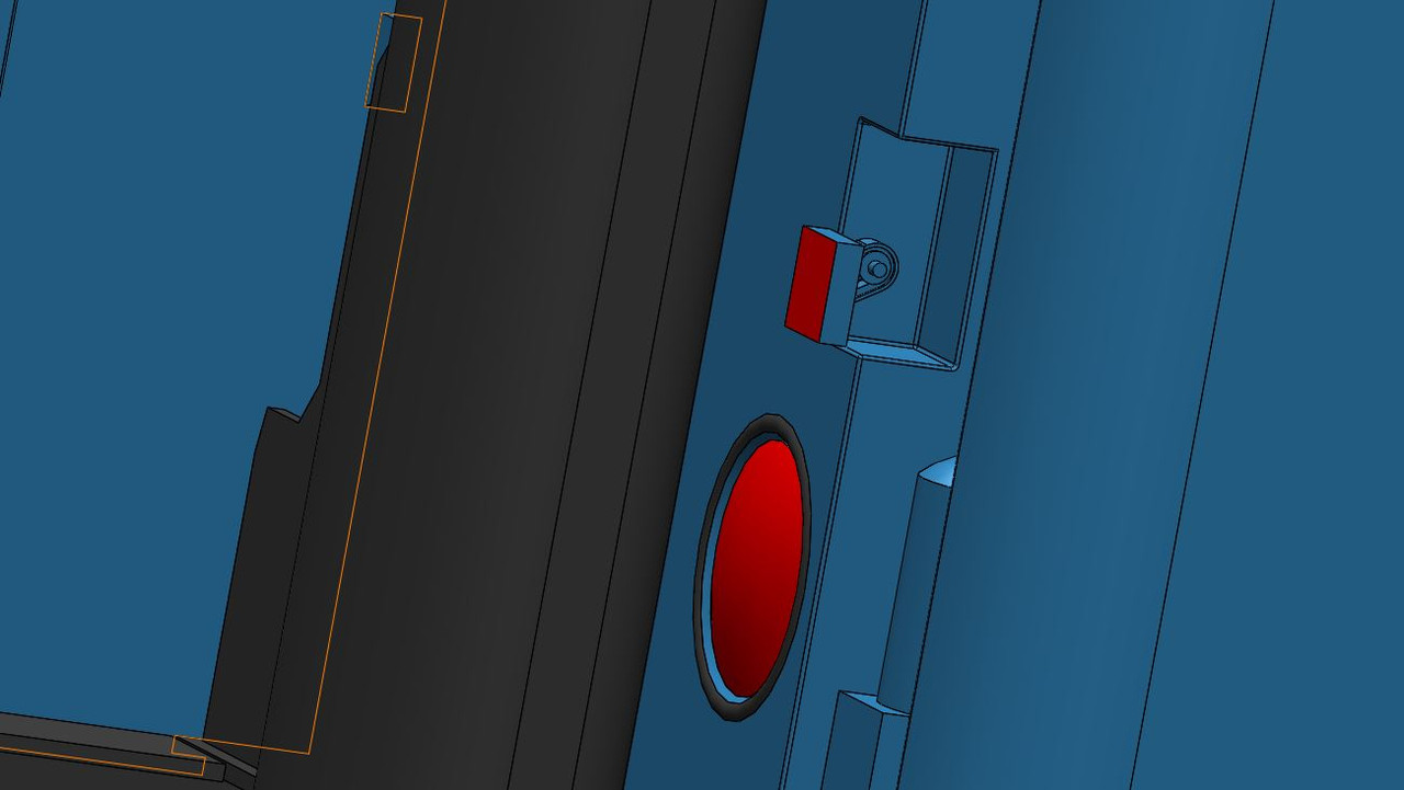

Зроблено дверну клямку зсередин
Кріплення для маршрутної таблички
Кріплення знаку кінця потягу

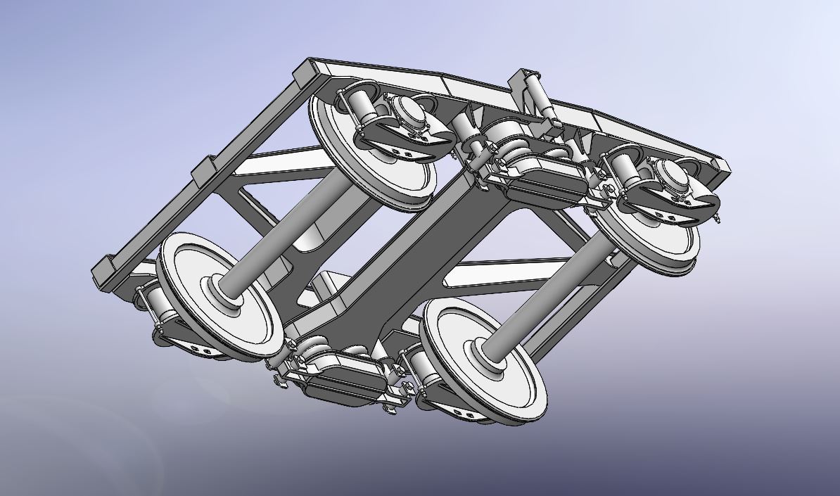

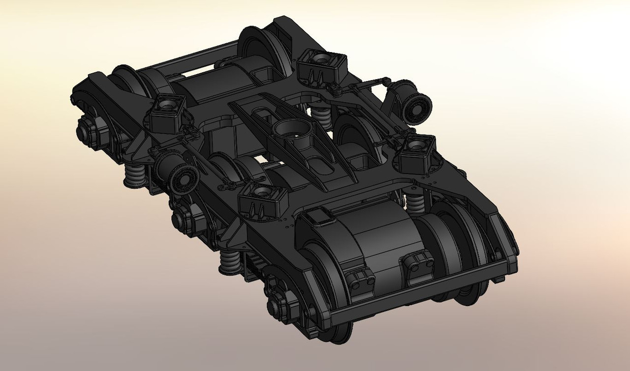

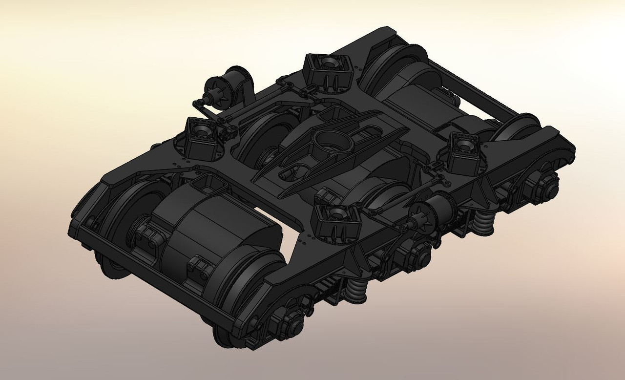

Віддав на аутсорс М62 - самому цікаво чи якісно виконають мені моделювання і фінальний бюджет, по ходу буду виставляти фото
Повідомлень: 339
Сьогодні скинули перше фото візка М62
Повідомлень: 339
Маємо прогрес по візку))
