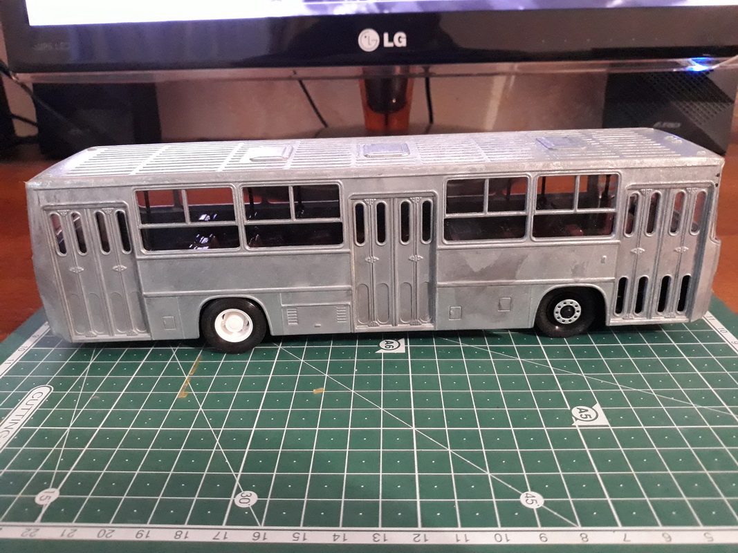

    Познімав з моделі всю дрібноту
    Задні фари розпиляв на елементи, т.я. між блоками має бути відстань в оригіналі, а не єдина блок-фара
    Передні розібрав, китайці встановили брак, тріснуті, мутні, заміню від Elf
    P.S. якщо комусь потрапиться такий набір пилок - не купуйте, витратьте гроші розумніше, лише спортив один ліхтар, тепер треба буде шліфовкою виводити форму

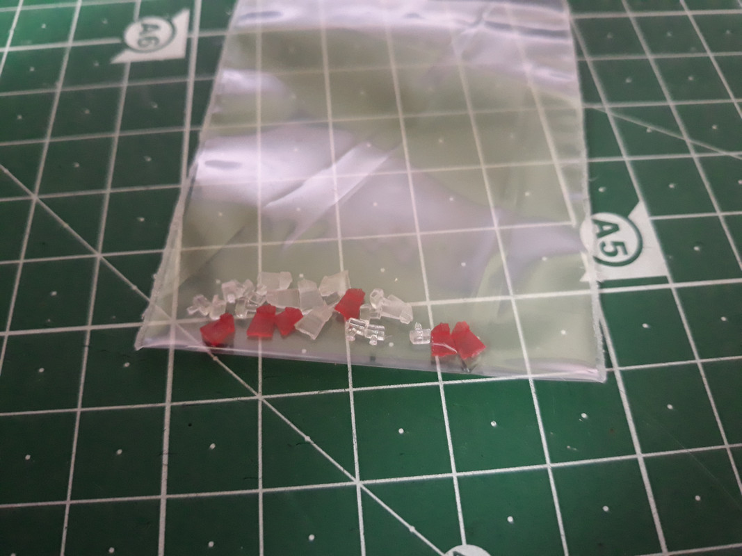

    Замовив габаритні ліхтарі та поворотники (білого кольору, але стануть помаранчевими)

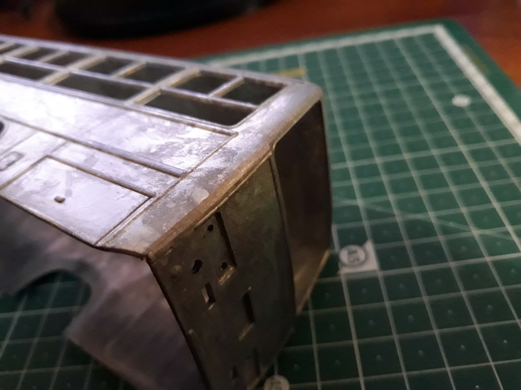

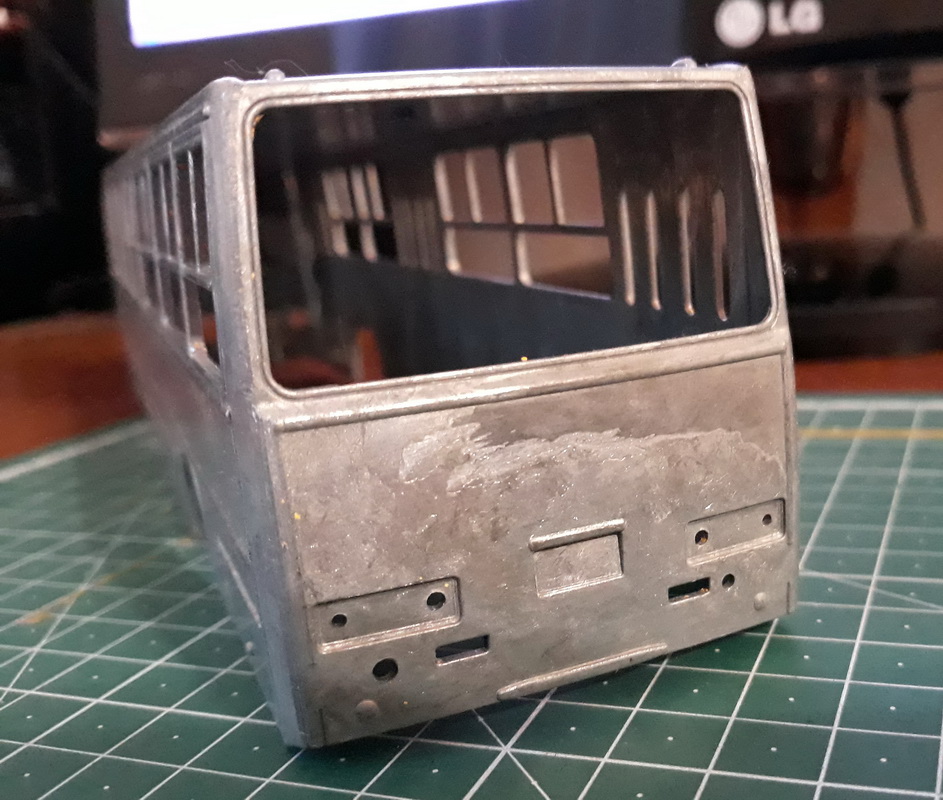

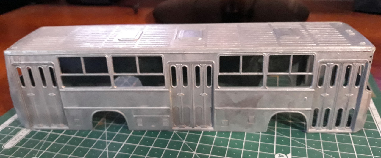

    Змивав сьогодні фарбу)))
    Чи то китайці почали добре фарбувати, чи то Хімрезерв почав продавати халтуру (засіб для зняття фарби) - разів зо п'ять обробляв засобом модель, щоб зняти фарбу
    Зате, під товстим, дуже товстим шаром фарби вилізла деталізація моделі, а вона на прийнятному рівні і ряд проблем, що я думав будуть у мене автоматично зникли, правда звилися інші, всі огріхи лиття китайці просто залили фарбою, так що доведеться все вишліфовувати
    Потрібна порада, по пластику все було простіше - шпаклівка чи розчинений пластик і можна було шпаклювати, а з металом як?
    Є думка залити ціан-акрилом і вишліфовувати, ЦА наскільки добре триматиметься металу? Чи є інші засоби?
    Навіщо це: треба вирівняти рівень задніх ліхтарів, СОВА їх "втопила", а повинні бути по рівню корпусу
