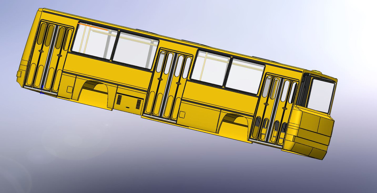

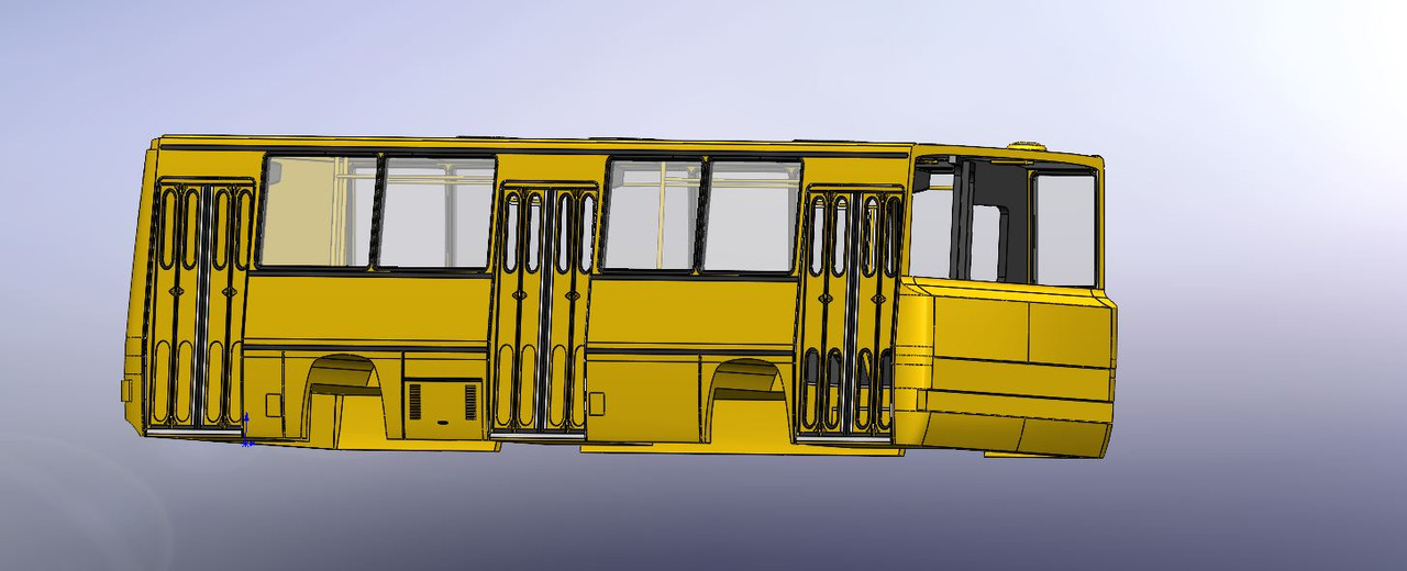

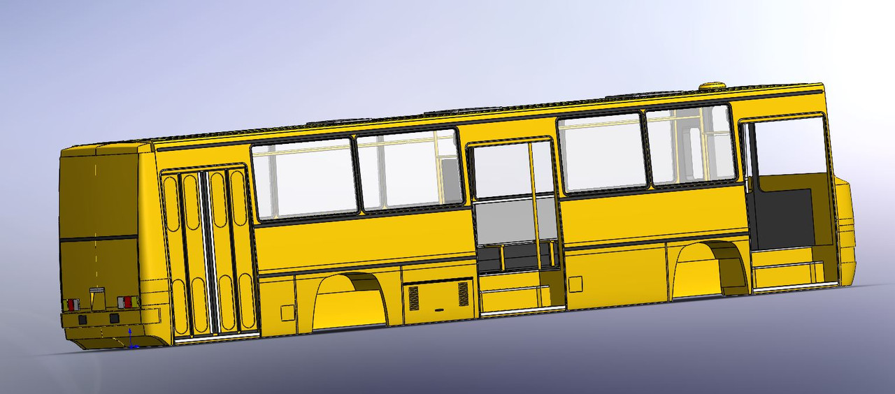

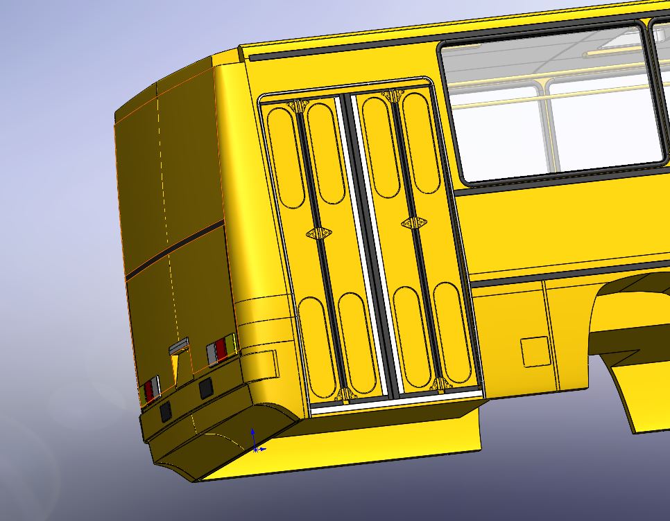

Коригування дрібної помилки вилилось в перемальовування 25% всієї моделі
Традиційно - дрібниці забирають багато часу
Наступна складна річ - виведення профілю закінчення даху моделі

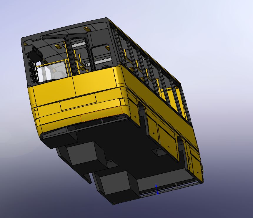

Справа щось дуже уповільнилась, переймаюся за деталізацію при першому друку моделі (а з іншого боку одразу стане ясно, що реально технологічно виконати)

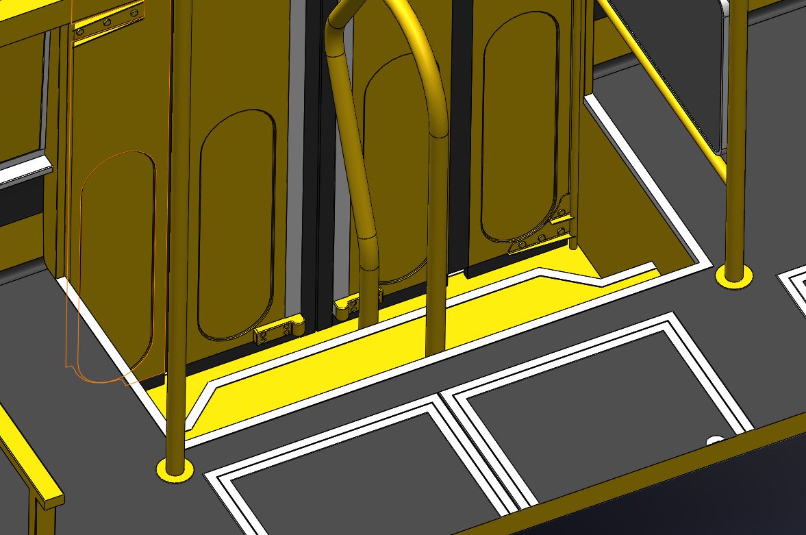

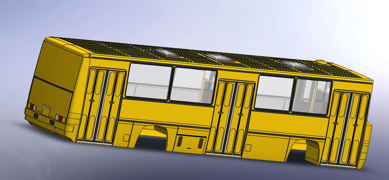

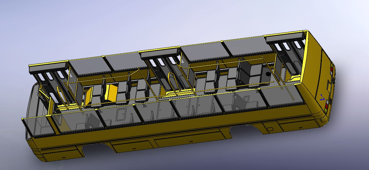

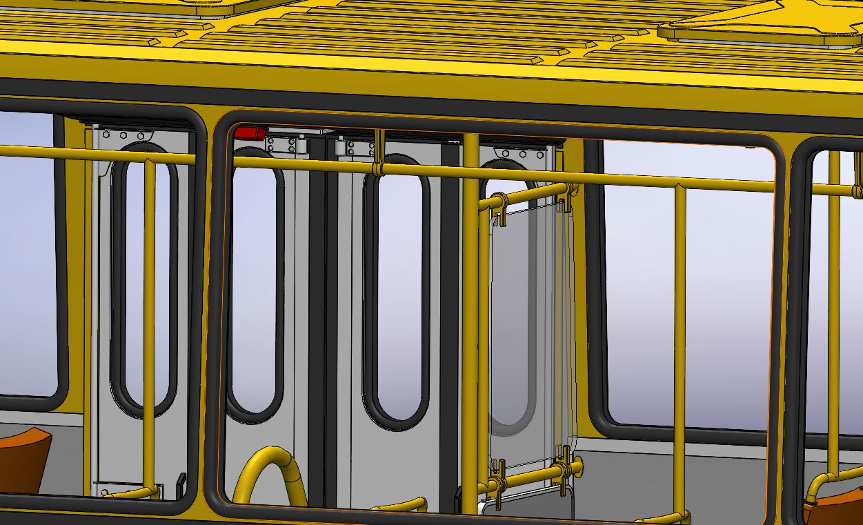

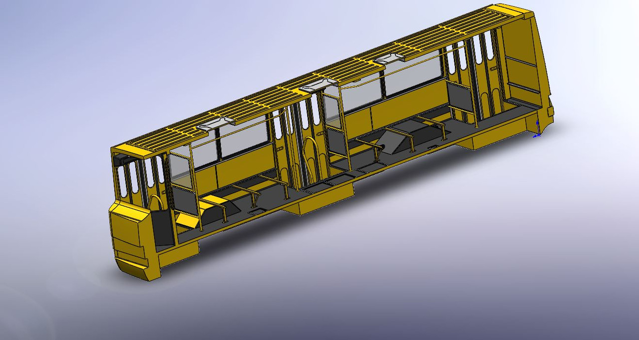

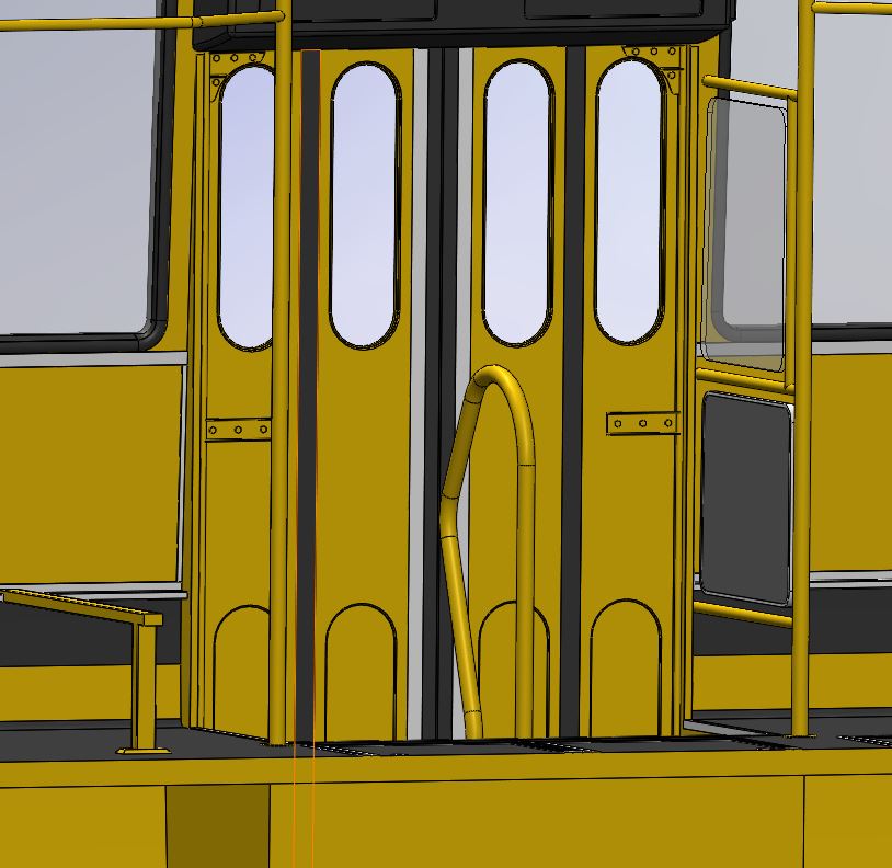

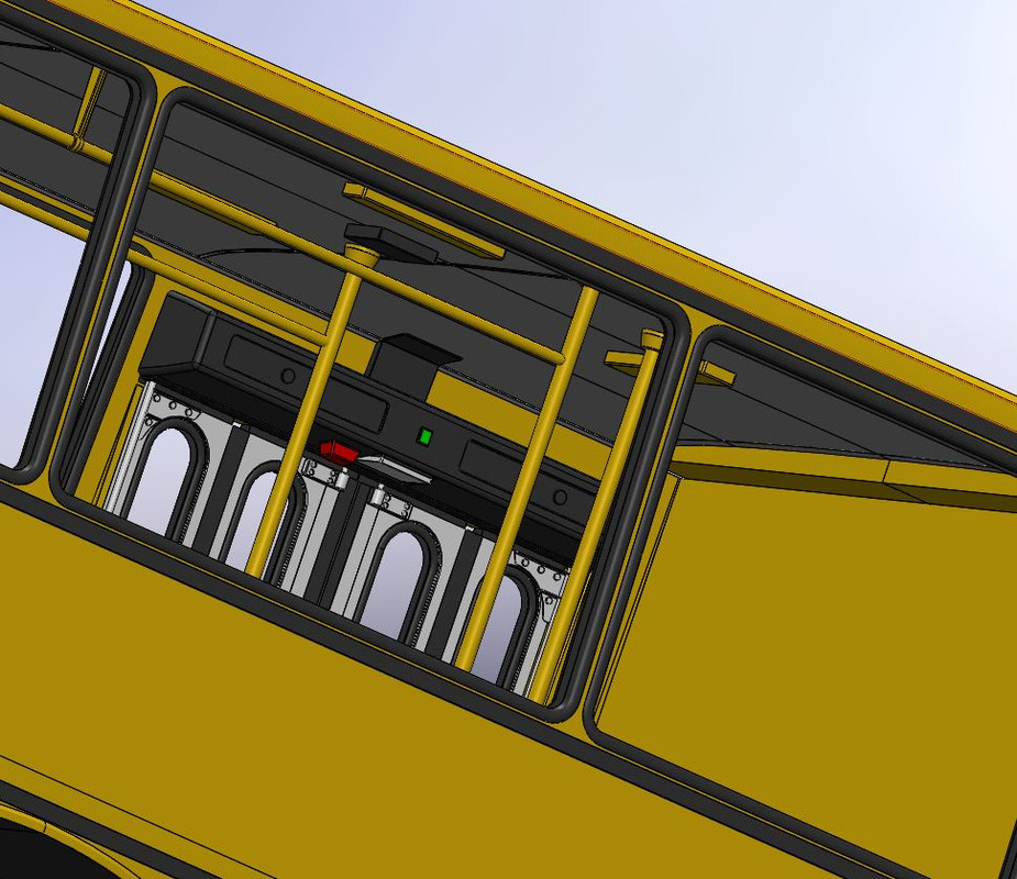

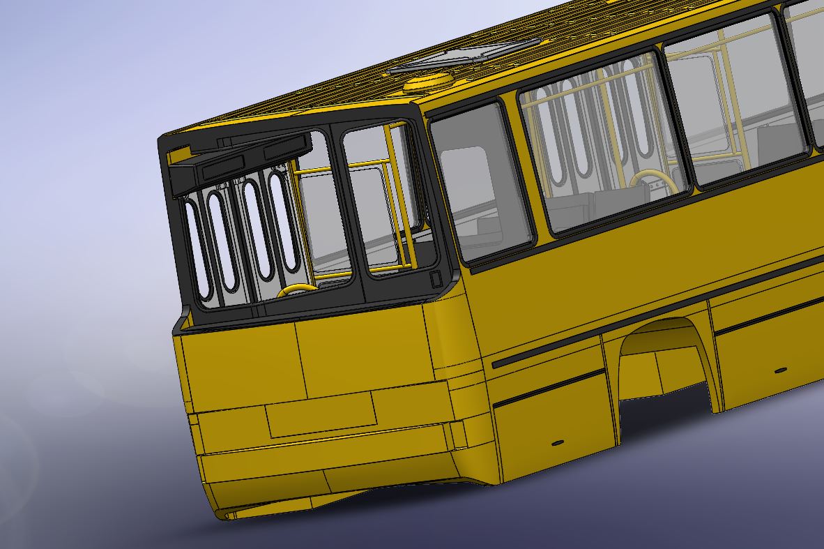

Прогрес наближається до нуля, правда і завершення проекту теж не за горами (сподіваюся)

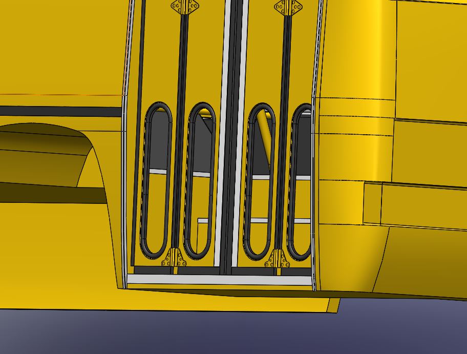

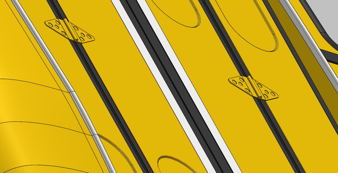

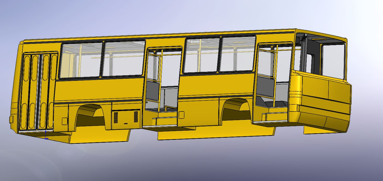

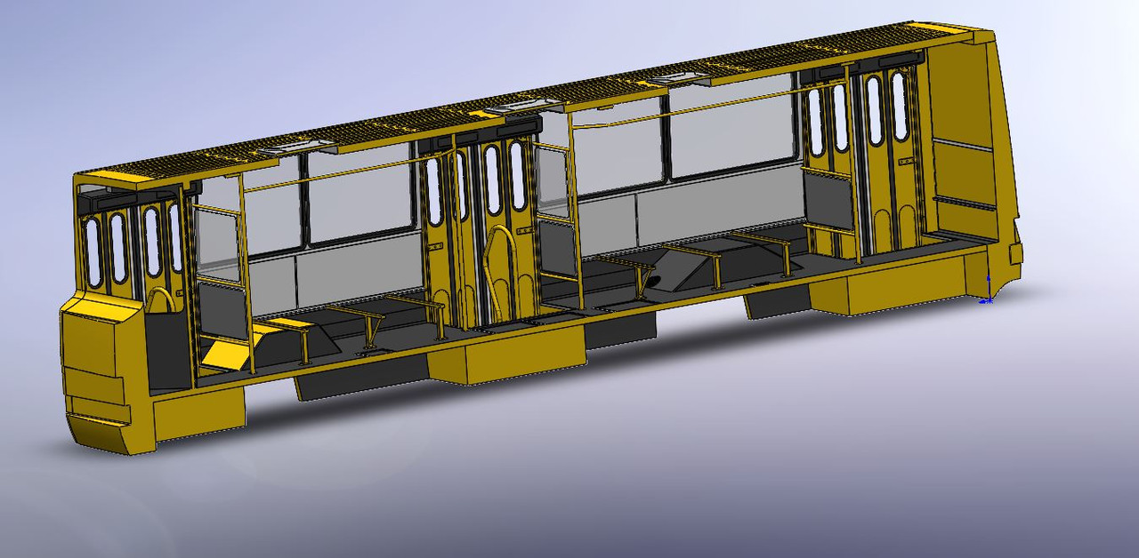

Одже, чим більше влазити в деталізацію і бажання зробити максимально автентичним забирає все більше і більше часу, якщо я раніше писав, що з моделі з роком випуску відрізняються, то коли довелося заглибитись в питання деталізації салону моделі, стало зрозуміло, що я нічого не знаю, насправді про Ікаруси, всі креслення, що я маю в наявності - вони умовні і не точні і їх треба чітко розпреділяти по рокам, а по самим моделям багато чого різного, що загалом не кидається в око, а по факту угорці зробили серйозну зміну, для прикладу стик даху із передньою/ задніми панелями, виштамповка самих панелей, на ранішніх моделях вони мали більш гострі кути, а далі вже більш пологими (зношування прес-форм?), салон, одних модифікацій встановлення поручнів, їх кріплень я нарахував 3 основних типа, короби над дверима, де заховано пневматику - 4 типа, водійська перегородка, оздоблювальні матеріали, опалення салону, вентиляційні лючки, плафони ліхтарів, ущільнювачі на вікна, тобто угорці постійно вносили корективи в конструкцію машини
Я, як і раніше писав, зупинився на угорській версії Ікаруса, т.я. вона сама "насичена" по деталізації і цікава по виду
Добавив ПТФ в бампер (хоча не всі машини їх мали і логіку їх встановлення на машини поки не віднайшов, є думка, що більше для машин, що обслуговують пригород міста, т.я. машини із ПТФ більше всього там потраплялись на фото)

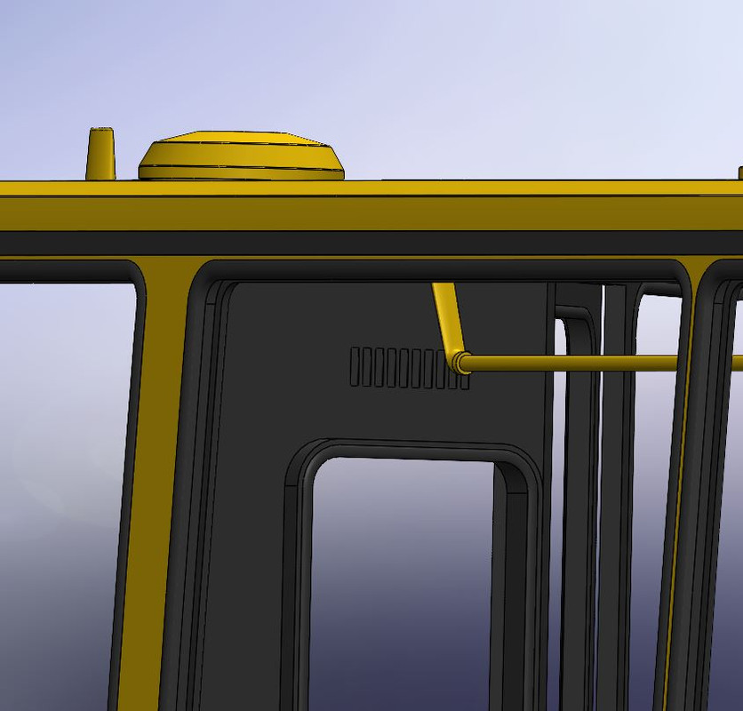

Зробив деталізацію кріплення поручнів, не зовсім точні, але навряд чи при виготовленні моделі на самій формі можна буде виконати її хоча і в такому виді, але, як мінімум спробую
Зробив коробку для пневматики дверей, це десь період кінця 80, початок 90
Завершив питання з оптикою та допоміжними елементами
З чим зараз проблема: виведення профілів заднього скла ти фігурного вирізу профілю, на разі не виходить так як я це хочу бачити, а те, що виходить - краще таку модель не випускати, тому буду боротися із програмою (вона теж підкидає не зрозумілі сюрпризи, одного дня робиш все, як треба - програма вперто пише про помилку, на наступний день робиш те саме і все ОК, це забирає дуже багато часу, модель вже вийшла складна і кожна операція по коригуванню дрібниці може займати 15-30хв часу, якого в мене й так не багато), але дуже хочеться завершити хоча б креслення до нового року і віддати модель для виготовлення майстер моделі
Сама модель ще буде мати ряд цікавих речей (планується), все треба випробувати на першій пробній виливці, наскільки технологічно все це
Тому за поради в кресленні буду вдячний

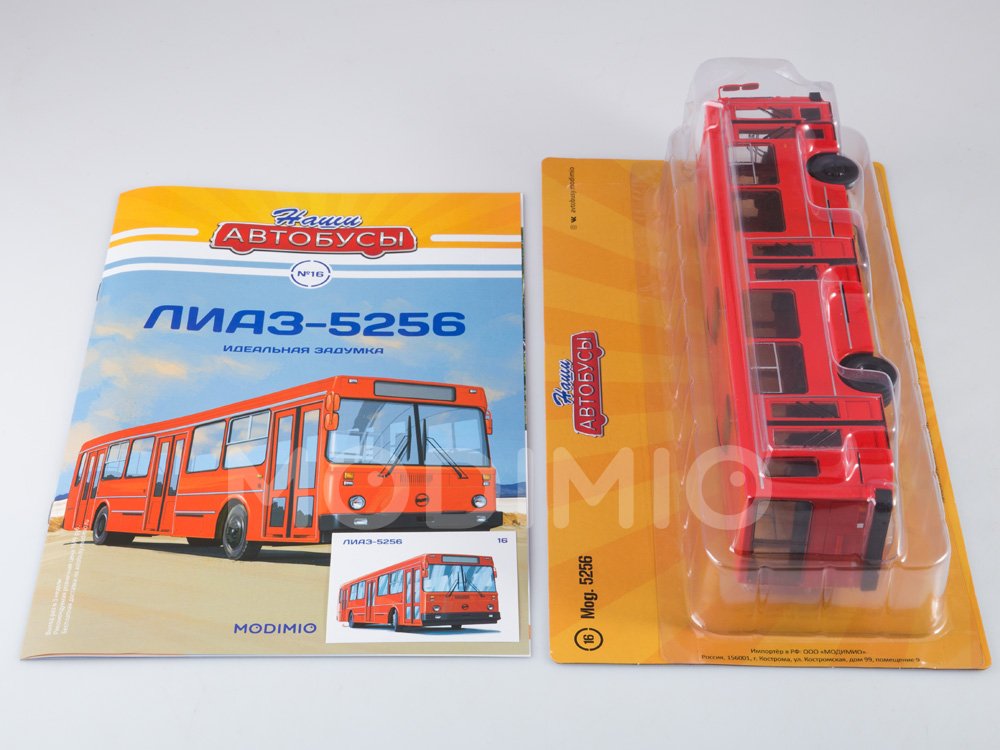

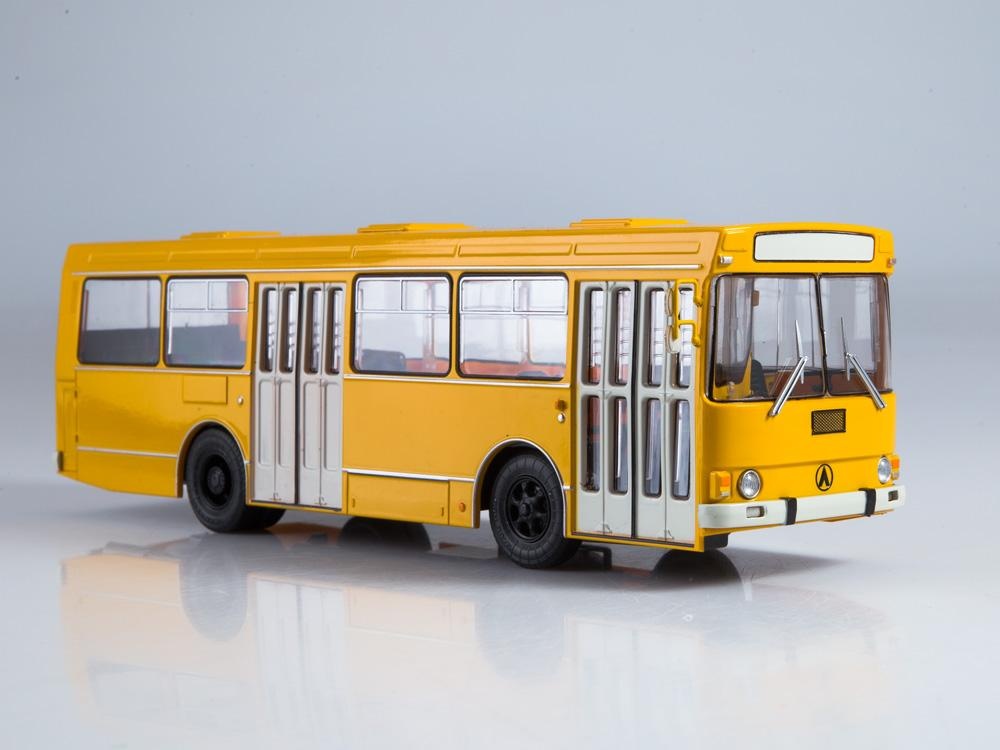

За останні два тижні поповнив свій складський запас (фото повитягував з Інтернету, т.я. свої модельки вже спакував в одну велику коробку до кращих часів і щоб зфотографувати - треба все знову витягнути)
МАЗ-203 AVD Models - 1шт (думаю чи варто купувати ще один набір, перший набір виявився без однієї деталі...)
ЛАЗ 4202 - 3шт (2шт будуть конверсовані під локальні машини, а одну машину зроблю під "угорця")
ЛіАЗ 5256 - 1шт
І звісно для всіх них - Maestro Wheels
