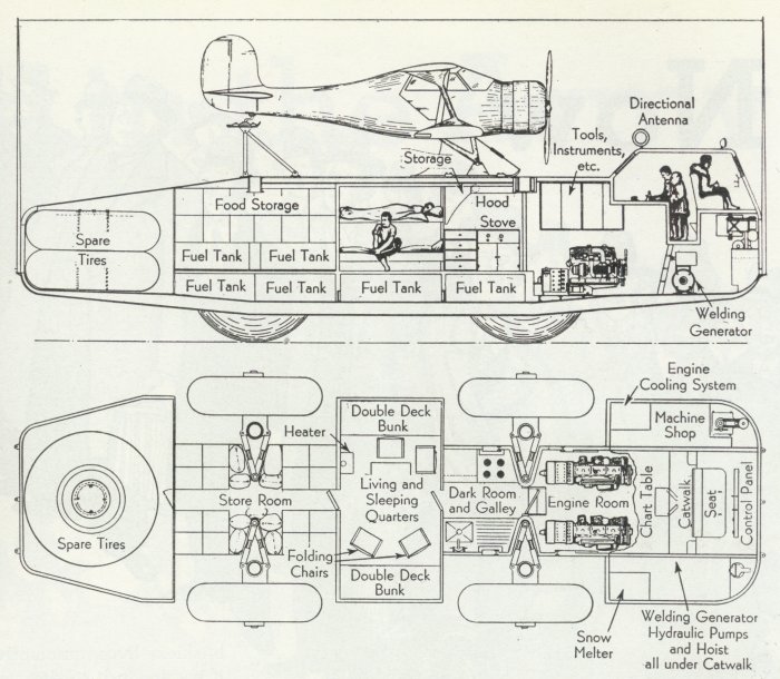

Ну как вам погодка, как вам о-о-очень холодная действительность за окном (минус двадцать пять) :shock: ??? Сядьте в "мягкое кресло" возьмите "клетчатый плед", чай или глинтвейн, и почитайте вот это:
«Снежный крейсер» («Snow Cruiser»).
Идея постройки огромного вездехода для Антарктики принадлежит полярному исследователю контр-адмиралу Ричарду Бэрду. В 1934 году, чуть не замерзнув в отрезанной непогодой снежной пустыне Антарктиды, он решил придумать нечто такое, что стало бы для полярников и теплым уютным домом, и надежным средством передвижения по льдам и торосам.
Вместе с профессором Томасом Поултером они смогли выбить в конгрессе США деньги на этот амбициозный проект, названный Snow Cruiser («Снежный крейсер»).
Деньги были получены и в 1939 году началось строительство Snow Cruiser, которое заняло менее 4 месяцев, включая ходовые испытания. Машинка получилась не маленькая: 34-тонный монстр длиной 17 метров, высотой 4,9 метра и шириной 6 метров.
Далее «снежный крейсер» своим ходом прошел 1700 китлометров от Чикаго до Бостона и был погружен на судно North Star, чтобы успеть к очередной полярной экспедиции.
Этот пробег и стал единственным ходовым испытанием Snow Cruiser, что и сыграло с ним злую шутку в Антарктиде. Снег оказался совсем непохожим по свойствам на асфальт.

Как вращать колесо диаметром три метра? Нечего было и думать о подведении к каждому карданного вала — все механизмы должны были быть спрятаны внутри корпуса, чтобы их можно было чинить, не выходя на мороз. К тому же все четыре колеса ради маневренности могли поворачиваться, так что «крейсер» мог плыть по снежной глади не только вперед или назад, но и под углом.
Создатели применили схему дизель-электрохода: два двигателя по 150 л. с. вращали роторы двух генераторов, а колеса приводили во вращение встроенные в каждое (места хватало) электромоторы по 75 л. с. Вам кажется, что для такой махины силенок явно маловато? А вот конструкторам почему-то так не показа- лось, а зря... Впрочем, на шоссе Snow Cruiser развивал аж 48 км/ч. А зачем ему больше? Моторы и так получились на редкость прожорливыми, хорошо хоть, что в огромные баки можно было взять 9463 литра солярки (этого должно было хватить на 8000 километров пробега). И, кстати, внутри этого монстра экипаж из пяти человек и Лабрадора Нави мог прожить в автономном режиме целый год — еды и тепла хватило бы. Еще одна особенность «крейсера» — втягивающиеся на 1,2 метра колеса: это было необходимо, в частности, для преодоления широких расщелин.
Вот так крейсер должен был преодолевать трещину шириной до 15 футов: задние колеса надвигали на неё нос со втянутыми передними колесами. Потом втягивались задние, а передние, напротив, выпускались и вывозили машину «на другой берег». Процедура включала 20 операций и в отсутствие компьютеров отнимала много времени.
12 января "Полярная звезда" бросила якорь в Заливе кита. И чтобы Cruiser смог покинуть борт, из тяжёлой древесины был построен специальный скат, который при разгрузке начал разваливаться, так что только мастерство Поултера, сидевшего за рулём и в нужный момент давшего полный газ, позволило монстру съехать на безопасный лёд.
Не будем описывать все перипетии разгрузки Snow Cruiser в Антарктиде, скажем лишь, что колеса тяжелой машины, погружавшиеся в снег более чем на 0,9 метра, начинали беспомощно прокручиваться, а двигатели перегревались. Снег, в отличие от асфальта, проминался, и колеса все время оказывались в яме, а выехать из нее не хватало мощности. Единственной возможностью пройти хотя бы 148 километров оказалось... движение задним ходом (спасибо «правильной» развесовке носа и кормы, а также профилю днища и свесам).
Крейсер должен был пересечь всю Антарктиду вдоль и поперек (см. стрелки), но смог проехать едва полтораста километров — от базы Little America («Маленькая Америка») до первого поворота маршрута, да и то задним ходом.

Ещё чертёжики:
