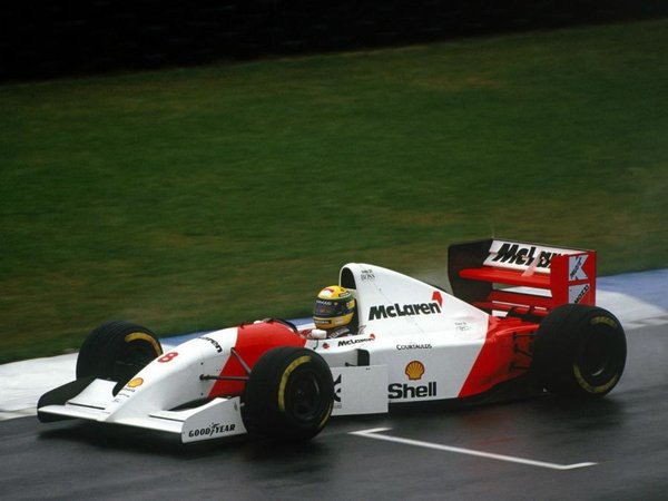

В 1994 году Формулу-1 ждала смена технического регламента. Запрет коснулся активной подвески, тормозной системы ABS, антипробуксовочной системы, полностью автоматической коробки передач, бесступенчатой трансмиссии, оборудования, которое можно было запрограммировать, то есть, электронной педали "газа", которая заменила традиционную механическую подачу рабочей смеси. Но использование электроники в двигателе разрешалось. Кроме того, запрещалось любое воздействие на работу автомобиля во время гонки с помощью телеметрии. Целью новых правил FIA было усложнение пилотирования гонщиками автомобилей. Лучшие во всем мире гонщики участвовали в Чемпионате Мира среди гонщиков, и краеугольным камнем должно было быть их гоночное мастерство.
В 1994 г. были вновь введены дозаправки топливом, запрещенные с 1984 г. Это послужило стимулом для Ferrari и их прожорливых двигателей V12; меньшее количество топлива на борту решало проблему дополнительного веса их автомобилей. Дозаправки нивелировали разницу между двигателями V8, V10 и V12. В пелетоне также увеличилось число моторстроителей. Honda поставляла свои движки под брендом Mugen, McLaren в межсезонье перешел на двигатели Peugeot, а на капоте команды-новичка Sauber красовалась надпись Mercedes.
Введение дозаправок также сыграло на руку тем, чей болид приводился в движение маломощным Ford V8. А лидером среди таких был Benetton. В распоряжении инженеров была собственная аэродинамическая труба, современный автоклав, позволяющий изготавливать углепластиковый монокок при помощи внешней формы, что сделало ненужным большинство навесных кузовных панелей, и одна из самых передовых в Ф-1 лаборатория компьютерного моделирования. В попытках компенсировать потерянную эффективность подвески механическими средствами инженерами Ф-1 было найдено несколько интересных решений. Например, Патрик Хэд и Эдриан Ньюи вспомнили о торсионах, широко применявшихся в 70х, а Барнард при создании Ferrari 412T1 прикрепил рычаги подвески не на шарнирах, а жестко к монококу. В Benetton пошли более консервативным путем и в качестве упругих элементов подвески на поперечных треугольных углепластиковых рычагах с толкателями использовали горизонтально расположенные в корпусе машины амортизаторы и витые пружины, что в итоге оказалось простым и эффективным решением. Новый B194 сохранил свою главную отличительную черта – «акулий» нос.
Постарались и мотористы. Конфигурация V8 с углом развала в 75° была сохранена по нескольким причинам, главной из которых мотористы видели в V8 несколько очевидных преимуществ: экономичность, меньшие габаритные размеры и лучшая характеристика крутящего момента. А проведя компьютерную симуляцию различных конфигураций двигателей характеристики мощности и крутящего момента V8 оказались предпочтительней аналогичных показателей V10 и V12. Двигатель рабочим объемом 3499 см³ развивал максимальную мощность в 730 л.с. при 13800 об/мин – на 25 л.с. больше, чем прошлогодний силовой агрегат, но все же примерно на 40 л.с. меньше, чем новый мотор Renault модели RS6. Максимальная частота вращения коленвала составляла 15000 об/мин. Мотор работал в паре с поперечной шестиступенчатой полуавтоматической коробкой передач производства Benetton. Тем не менее, уступая соперникам в мощности в сезоне-94 Михаэль Шумахер сумел выиграть 5 гонок из первых шести! Однако не все было так просто.
Прижимная сила и управляемость машин резко и значительно значительно снизилась. У многих это вызывало волнение по поводу безопасности. Уже первый предсезонные тесты подтвердили высказывания некоторых специалистов, что новый технический регламент может привести к повышению аварийности на трассах. Даже такому мастеру контроля над автомобилем, как Айртону Сенне, было непросто справиться со своим Williams FW16, что приводило к регулярным вылетам с трассы. Так в очень серьезные аварии попали Жан Алези (Ferrari) и Юрки Ярвилехто (Benetton). Последний вследствии полученных трамв даже не смог принять участие в первых гонках сезона. Опасения подтвердились еще несколькми авария уже в ходе Гран-При. На третьем этапе сезона в тренировке в тяжелую аварию попал Рубенс Баррикелло (Jordan). Он еще был в коме, когда пилоты вышли на квалификацию на следующий день. И в ту роковую субботу разбился насмерть пилот Simtek Роланд Ратценбергер. Ну в самой гонке произошла еще одна авария – на 7м круге в бетонную стену врезался Williams трехкратного чемпиона Айртона Сенны.
Уже на следующей гонке в Монако гонщики решили сплотиться против решений FIA. Они требовали немедленного улучшения безопасности трасс чемпионата мира. В итоге облик многих автодромов изменился. Сначала организаторы в опасных поворотах установили блоки из отработанных покрышек, создав искусственные шиканы. Но уже к следующему сезону профили некоторых поворотов перестроили. Но это все потом, а пока в Монако произошла очередная серьезная авария, в этот раз пострадал пилот Sauber Карл Вендлингер. Австриец угодил в аварию в туннеле и 19 ней провел в коме. На следующем Гран-При в Испании на тренировке врезался в стену Андреа Монтермини (Sintek) в результате чего получил перелом лодыжки.
После гонок в Имоле и Монако FIA решили снизить скорость автомобилей, введя множество новых и дорогостоящих мер по обеспечению безопасности. Спустя две недели после гонки в Монако, перед Гран- при Испании, с автомобилей должны были быть удалены дополнительные элементы на передних крыльях, похожие на небольшие искривленные совки, чтобы воздушный поток достигал передних колес с минимальным срывом. Имеющий форму туннеля диффузор, обеспечивавший прижимную силу в задней части автомобиля, не должен был простираться дальше уровня крайней задней точки заднего крыла.
После Гран-при Канады должен был использоваться только коммерческий неэтилированный бензин; использование специальных смесей запрещалось. С целью снижения турбулентности за воздухозаборником двигателя он должен был иметь в своей задней части отверстия. После Гран-при Германии общая площадь этих отверстий должна была быть в полтора раза больше площади переднего отверстия воздухозаборника, а также вступило в силу правило, преследовавшее целью снижение граунд-эффекта. Днище автомобиля должно было иметь доску из "бронированной" древесины, то есть, пропитанную твердую фанеру шириной 300 мм и толщиной 10 мм. Она увеличивала разницу между боковыми кессонами и понтонами, в которых располагались радиаторы. Разрешалось максимальное уменьшение толщины или веса доски во время гонки до 10%, в результате чего автомобиль слегка приподнимался. Позже, после Гран-при Японии, к деревянной доске в предписанных местах должны были крепиться металлические салазки. Кроме того, должны были быть усилены точки крепления элементов передней подвески. После Гран-при Канады минимальный вес автомобиля был увеличен с 505 до 515 кг.
На Гран-При Германии были обнародованы результаты экспертизы программного обеспечения, взятого еще в Имоле с машин первой тройки: Benetton, Ferrari и McLaren. Специалиста сотрудничавшей с FIA фирмы LDRA Алана Прадома, проводившего анализ, в интерфейсе программы управления двигателем болида Benetton привлек «Пункт 13». По мнению FIA под этим разделом меню вполне могли скрываться настройки запрещенного трекшн-контроля. В Benetton настаивали, что под этим пунктом настройки не трекшн-, а лаунч-контроля и его использование невозможно из-за удаленной строки в программном коде. Кстати, использование лаунч-контроля признали и в Ferrari, а McLaren обвиняли в использовании компьютерного управления коробкой передач. Если Скудерия» осталась безнаказанной, а Рон Деннис отделался денежным штрафом, то Benetton грозила дисквалификация на весь сезон. Ситуация приобрела политический характер, когда в дело вмешался Ford, который отказался предоставлять расширенные программные коды для анализа, так как они являлись интеллектуальной собственностью компании. Теперь FIA имела дела не с командой-выскочкой, а со вторым по величине автомобильным концерном, представленном сразу в двух Чемпионатах мира – Ф-1 и ралли. Фактическое использование «13-го пункта» так и не было доказано, санкций не последовало, но тень на успехи Benetton и Шумахера была брошена и у многих вопросы остаются до сих пор.

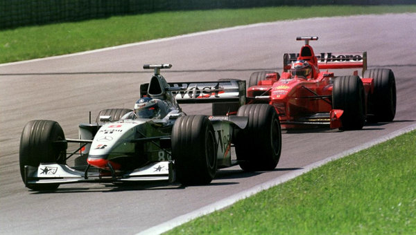

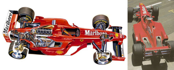

McLaren MP4/13 заметно превосходил Ferrari F300 в чемпионате 98го, но во многом благодаря шинам Goodyear и титаническим усилиям Шумахера развязку чемпионата удалось оттянуть до самой последней гонки в Японии. А там Шумахер сошел из-за взрыва покрышки, и титул достался Хяккинену. MP4/13 стал основой для следующего болида команды - MP4/14, который принес Хяккинену второй подряд чемпионский титул.
Меж тем, конкуренты не сидели, сложа руки, уповая на милость судьбы. Каждый искал свое решение, как можно повысить прижимную силу. В Ferrari для своей модели F300 разработали новую уникальную выхлопную систему, получившую название «перископ». Итальянский инженеры выхлопные трубы направили не в хвост машины, как всю жизнь это делали, а вывели их на края понтонов, направив отверстия вверх. Тем самым выхлопные газы, вылетая из труб, создавали некую дополнительную прижимную силу. Решение, вызвавшее по началу много споров о его легитимности, быстро распространилось на по всем командам, и спустя уже несколько лет, применялось всеми.

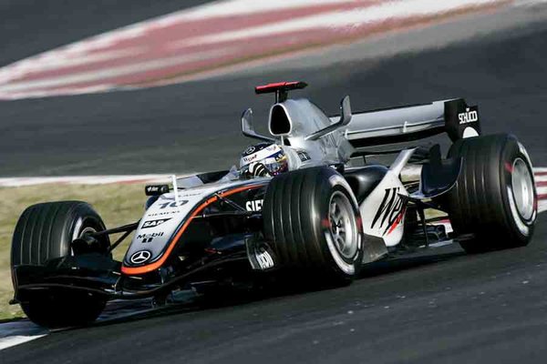

Начало 2000х ознаменовалось новыми существенными изменениями в техническом регламенте, вступившие в силу с 2001 года. Во-первых в постоянном стремлении снизить прижимную силу FIA внесла поправки в высоту размещения переднего крыла, немного «оторвав» его от земли, а кроме того с Гран-При Испании того года в Формулу-1 вернулся трэкшн-контроль, запрещенный в 94м. Дело в том, что в FIA поняли, что они попросту не могут контролировать наличие этой системы у команд, а постоянные протесты и подозрения в жульничестве проверять они устали. Вот и решили – пусть он будет у всех.
До этого же наибольше тень подозрений падала на Ferrari и Jordan. Но если Скудерия после возврата системы в пелетон все рано осталась на первых местах, то ирландская стайня немного сдала свои позиции, скатившись в средину пелетона. Ну а что касается Ferrari, то её доминирование на протяжении первой половины десятилетия впечатляет. Росс Браун и Рори Бирн из года в год совершенствовали шасси, и в итоге к сезону 2004 получили едва ли не идеальный болид. Сердце модели F2004 это 3-литровый 10-цилиндровый V-образный двигатель с углом развала цилиндров 90 градусов. Это был один из самых мощных силовых агрегатов в пелетоне – он развивал 910 л.с. без всякого наддува. Правда, функцию нагнетателя отчасти выполнял воздухозаборник особой формы. Однако прибавку он давал весьма посредственную – 7-10 кПа. Зато отсутствие наддува с лихвой компенсировалось умопомрачительной скоростью вращения коленвала - 19 200 об/мин! Такие обороты нужно грамотно воплощать в скорость. Потому коробка передач изготовлена из титана, с углеволоконными вставками. Титан очень плохо поддается обработке, этот процесс долгий дорогостоящий. Зато он очень прочный. Также для лучшего распределения веса масляный бачок на F2004 был расположен между задней стенкой шасси и передней стенкой двигателя. Что позволило сделать корпус трансмиссии гораздо более компактным.
Из углеволокна выполнены и все элементы подвески. К средине 2000х уже все команды отказались от рычагов, работающих на растяжение, в пользу рычагов работающих на сжатие как в былые времена. Возвращение к такой схеме оказалось возможным потому, что все стало гораздо компактнее и легче: торсионы, стабилизаторы поперечной устойчивости и амортизаторы стали больше похожи на внутренности карманных часов, нежели на элементы подвески.
Поскольку FIA в нулевых постоянно переписывала правила, стремясь снизить прижимную силу, создателям F2004 пришлось уделить огромное внимание мельчайшим деталям аэродинамики машины. Специалисты по аэродинамике с ювелирной точность проработали все элементы и компенсировали потери в прижимной силе, а заодно снизили лобовое сопротивление машины. Также они пошли на хитрый ход – передний край основной плоскости переднего крыла было неокрашенным. Инженеры посчитали, что краска может шелушиться от удара камней и это повлияет на эффективность крыла.
Еще одним не маловажным аспектом в создании болидов начала 2000х стала новая шинная война. В Формулу-1 вернулись французские Michelin. К 2004му году Michelin и Bridgestone затеяли одну из самых ожесточенных битв в истории Ф1: разнообразные химические составы резины и конструкции шин сменяли друг друга чуть ли не каждую неделю. Правила позволяли поставщикам шин готовить к каждой гонке по 2 конструкции шины индивидуально для каждой команды. В случае с Ferrari это означало, что Bridgestone фактически участвовала разработке F2004 – создание каждого рычага подвески, каждого элемента рулевой механизма не обходился без консультации с японскими шинниками.
Аэродинамика в начале 2000х выходила на новый более качественный уровень. Естественно не обошлось без революций. Например, в 2004м году Williams удивил общественность своей совершенно неожиданной конструкцией носового обтекателя. Автомобиль имел радикальную переднюю часть по прозвищу «Моржевый нос». Он отличался широченным, но коротким носиком, соединенным с передним крылом наклонными вертикальными лонжеронами, которые позволяли проникать большему потоку воздуха в нижней части автомобиля. Чтобы максимизировать поток воздуха, передняя подвеска была разработана на основе принципа двойного киля. Двухкилевой называется конструкция, в которой нижние рычаги передней подвески крепятся к двум выдвинутым вперед элементам шасси, а не к одному центральному килю, как в однокилевой машине. Впервые эту систему разработали в Sauber, но какой-то особой выгоды от неё швейцарская команда не получила. Как и не получили её другие адепты этой схемы – Arrows, Minardi, Jordan… В то же время, Ferrari довела свою однокилевую конструкцию до совершенства. До этого считалось, что 2 киля создают больше недостатков, чем имеют достоинств. Двойной киль хорош тем, что он увеличивает прижимную силу и уменьшает лобовое сопротивление. С другой стороны – он увеличивает возмущения воздушного потока перед носовым обтекателем из-за дополнительных аэродинамических элементов. Также двухкилевая схема уменьшала жесткость конструкции, и такому болиду сложнее пройти обязательный краш-тест FIA.
Но специалисты Williams и McLaren решили, что однокилевая схема себя изжила. Первую проблему – лишние 10 кг в передней части, приводившей к недостаточной поворачиваемости устралнили просто. Инженеры Williams и McLaren обратились к Michelin с просьбой участь это при разработке очередной спецификации шин. Просьба была выполнена – новое поколение французских покрышек лучше всего работало именно в режиме избыточной нагрузки на переднюю ось, повышая механическое сцепление с трассой и снижая эффект недостаточной поворачиваемости. Но осталась еще одна проблема – завихрения потоков воздуха. В McLaren пошли по более легкому пути, максимально сузив нос болида. А вот Williams приняли радикальные меры, попросту «обрезав» выступающие части носа. Однако на практике, многообещающая конструкция оказалась провальной. Что Williams FW26, что McLaren MP4/19 сильно проигрывали не только Ferrari F2004, но зачатую и другим конкурентам в лице BAR и Renault.
К средине 2000х уже все команды поголовно продували свои болиды в аэродинамических трубах. Не отъемлемой частью каждого Гран-При стал инженер с ноутбуком подключенным к болиду и непосредственно перед стартом загружавший параметры работы различных систем. Все команды стали использовать задние антикрылья из двух элементов (но этого требовали новые правила FIA). Также из-за уменьшения топливных баков у болидов изменилась конструкция боковых понтонов. Болиды начали «обростать» мелкими закрылками, прикрылками, дефлекторами и прочими элементами распиханными чуть ли не по всему болиду.
В итоге в команде «Железного» Фрэнка поняли ущербность своей новой конструкции и решили отказаться от своего «моржового» носа прямо по ходу сезона-2004. В McLaren тоже признали промах в конструкции MP4/19, но в коллективе из Уокинга поняли куда нужно двигаться дальше в этом направлении.
Продолжение следует...

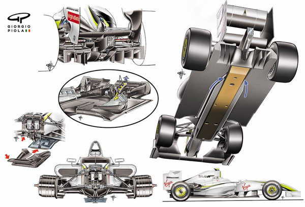

Ну, сказать, что Brawn GP так уж новая нельзя. В конце 2008 года Honda внезапно объявила о том, что она Ф1 покидает. После долгих переговоров техническим директорам Россу Брауну и Питу Фраю удалось уговорить японцам продать свою команду за символическую цену в £1.
Новый регламент требовал нового подхода к работе. Honda больше не поставляла свои моторы, поэтому Брауну пришлось приложить не мало усилий, дабы заключить контракт с Mercedes. А затем усердно потрудиться, чтобы всунуть немецкий двигатель в уже готовое шасси. Сам силовой агрегат развивал 780 л.с. и являлся одним из самых мощных в пелетоне. В модели Brawn BGP 001 не было KERS. Отказ от неё неожиданно обернулся преимуществом. На поверку выгода от получения дополнительной мощности не перекрывала недостатки. Система рекуперации – это лишние 60 кг, которые связывают инженерам руки в размещении балласта, и увеличенное лобовое сопротивление, вызванное выросшими боковыми понтонами и площадью воздуховодов радиаторов. Кроме того, надежность новых систем вызывала немало вопросов. Несмотря на то, что инженеры Honda стали одними из первых, опробовавших систему на тестовом треке, в команде не сильно верили в ее потенциал, поэтому решили сосредоточиться на других областях.
На контрасте с машинами 2008 года, отличавшихся невероятными изгибами корпуса и проработкой в мелочах, новые болиды выглядели откровенно просто. При этом невооруженным глазом было заметно, что машина BGP 001 выделялась на фоне конкурентов более изящными боковыми понтонами, самым сложным передним антикрылом и носовым обтекателем, выполненном в стиле чемпионских Ferrari времен Михаэля Шумахера, в то время как большинство конструкторов Ф-1 выбрали высокие и широкие носовые обтекатели.
Однако самой интересной особенностью BGP 001 был, так называемый, двойной диффузор (или «двухпалубный», как его называли поначалу). Новые правила регламентировали высоту центральной и боковых плоскостей диффузора, но ничего не говорили о пространстве над ним. Это привело к появлению спорного двойного диффузора, в котором над регламентированной плоскостью находилась еще одна, увеличивая суммарную высоту узла почти в два раза. В случае с болидом Brawn для увеличения скорости потока воздуха служили каналы возле моторного отсека с выходом в районе задней структуры безопасности (на которой закреплен красный фонарь). Часто Брауну приписывают нахождение этого пробела в регламенте, но на самом деле идея принадлежит Бену Вуду, который возглавлял отдел аэродинамики аутсайдера Super Aguri, а после закрытия этой команды перебрался в Honda. Еще до появления BGP 001 на тестах в Барселоне внимание общественности привлекло похожее решение, пусть и не настолько изящно проработанное, на болидах Toyota и Williams, но скорость Brawn подняла волну споров на новый уровень.
Наиболее активно против спорного элемента выступали лучшие команды-лидеры прошлых лет – Ferrari и McLaren, которые из-за напряженной борьбы в прошлом сезоне начали 2009-й с откровенно сырыми шасси. Затем к ним примкнула Red Bull – Эдриан Ньюи построил лучшую машину с «правильным» диффузором и в случае запрета двойного диффузора, она бы стала быстрейшей в пелетоне. Но FIA признала систему вполне легальным. Двойной диффузор сразу же начали копировать все кому не лень. Тем не менее из 7 первых гонок сезона-2009 Дженсон Баттон выиграл 6, а Brawn взял три победных дубля. Когда соперники пришли в себя, команда Брауна уже создала себе комфортный отрыв, и в итоге одержала победу в чемпионате, как среди пилотов, так и в Кубке Конструкторов. В межсезонье пятерка акционеров Brawn GP во главе с Россом продала 75,1% акций команды автоконцерну Daimler-Benz и инвестиционному фонду Aabar за £184,2 млн. Но это уже совсем другая история.

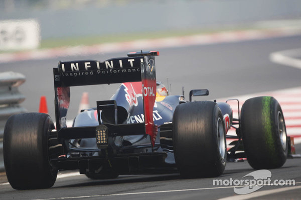

На фоне всего этого Эдриан Ньюи придумал новую «фишку» - выдувной диффузор. Это в общем-то был просто диффузор, но который дополнительно подпитывался с помощью выхлопных газов, которые специально в него направлялись. Стандартный диффузор работает, создавая низкое давление под днищем машины, что помогает прижимать болид к земле. Так что с использованием энергии выхлопных газов, этого очень мощного потока газов, инженерам Red Bull удалось создавать намного меньшее давление под днищем и, соответственно, увеличивать уровень прижимной силы. Команды тут завалили FIA протестами о его легальности. Ньюи оправдывался, что система разработана не для этого, утверждая, что основная её функция заключается в охлаждении выпускных клапанов.
Создать такой диффузор оказалось не так-то просто. Ранее главная проблема была в том, чтоб направить выхлопные газы в правильное место, чтобы максимально увеличить их всасывание. Еще одна проблема - справиться с высокой температурой газов, которая достигает 1000°C. Трудно подобрать материалы, которые могут выдержать такую температуру. И все же, разобравшись с вопросом, FIA таки решила запретить выдувной диффузор.

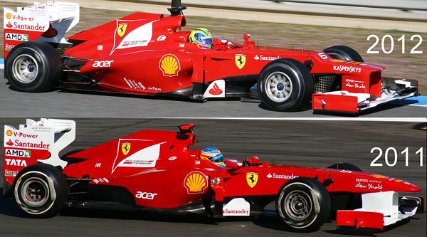

Характерной особенностью машин 2012 года была «ступенька» на носу болида из-за его понижения. Это так FIA продолжала проталкивать свои идеи по безопасности гонок. Считалось, что понижение носовой части машин должно было уменьшить вероятность взлета атакующего сзади автомобиля при столкновении.

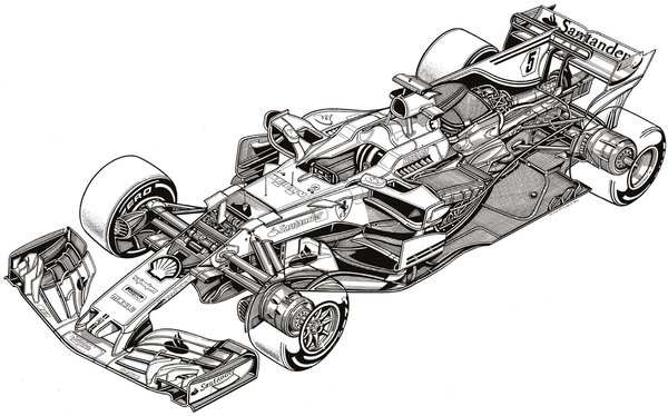

Конструктивно шасси не менялись вот уже два десятка лет: основа – углепластиковый монокок; двигатель и продольная коробка передач в качестве несущих элементов; независимая подвеска на двойных поперечных рычагах с торсионами, гидравлическими амортизаторами, третьим элементом и стабилизаторами поперечной устойчивости; углепластиковые вентилируемые тормозные диски и колодки. Достаточно взглянуть на лучшие машины сезона, Mercedes-Benz AMG W08 Hybrid и Ferrari SF70H, чтобы понять, что основные различия современных автомобилей Ф-1 заключаются в аэродинамике.

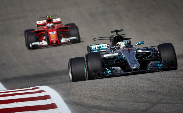

Аэродинамическая философия современных автомобилей Ф1 отталкивается от такого показателя, как рейк (англ. – rake), что есть угол наклона днища относительно трассы. Выражаясь морской терминологией, все машины Ф-1 имеют дифферент на нос – спереди дорожный просвет ниже, чем сзади. Ferrari, как и подавляющее большинство команд в пелетоне использовали концепцию с большим рейком. В случае с SF70H он составляет 1,55°, примерно на уровне Red Bull RB13 (1.58°), Williams FW40 (1,52°) и Renault RS17 (1,50°). Показатели Toro Rosso STR12 и Sauber C36 ниже (в обоих случаях 1,35°), Force India VJM10 больше (1,80°), а рекордсменом является шасси McLaren MCL32 – 2,05°. Мода на большую разницу в дорожном просвете спереди и сзади была задана во времена выдувного диффузора, когда угол наклона корпуса Red Bull был виден невооруженным глазом. Выдувной диффузор давно запрещен, но машины до сих пор не избавились от рейка. Так как скорость потока воздуха, попадающего в узкое пространство между днищем и трассой, увеличивается (тем сильнее, чем больше рейк), то давление воздуха под днищем автомобиля падает и создается разрежение (привет, граунд-эффект!). Кроме того воздух быстрее попадает из диффузора за заднее антикрыло, создавая разницу давлений и там.
Единственной машиной в пелетоне, рейк которой не превышает одного градуса, являлся Mercedes-Benz W08. Здесь этот показатель 0,9°.
Другой важный показатель – размер колесной базы. Здесь позиция Ferrari так же совпала с большинством – 3595 мм. Восемь болидов в сезоне 2017 года имели базу в пределах 80 мм (самые низкие показатели у шасси Toro Rosso и Red Bull – 3538 мм). В то же время размер колесной базы Mercedes составлял 3738 мм. Между «серебряными стрелами» и остальными машинами расположилась Force India – 3698 мм, сказалась длинная коробка передач «Mercedes-Benz». Длинная база отчасти помогает компенсировать потерю граунд-эффекта под днищем за счет большей площади самого днища, но ведет к увеличению массы машины. В Mercedes приблизились к минимальному весовому лимиту лишь начиная с Гран-При Испании, а в Ferrari для соответствия правилам использовали 7 кг балласта, что позволяло корректировать распределение веса по осям.
Соотношение сил между короткобазной Ferrari SF70H с высоким рейком и длиннобазного Mercedes W08 Hybrid с низким рейком менялось от трассы к трассе, в зависимости от составов резины и погоды. Аэродинамический отдел у немцев больше внимания уделял движению потоков в передней части машины, чтобы увеличить их скорость перед попаданием под днище и максимально эффективно использовать их в дальнейшем. Их коллеги из Скудерии, напротив, делали ставку на получение максимально возможной, так называемой, «грязной» прижимной силы в задней части. Общий уровень прижимной силы Ferrari был выше, поэтому в Монако, Венгрии и Сингапуре алые болиды «Скудерии» были быстрее. С другой стороны, у Mercedes выше аэродинамическая эффективность шасси. Благодаря меньшему аэродинамическому сопротивлению (за счет меньшей лобовой площади) «серебряные стрелы» брали свое на скоростных трассах – Спа, Монце и Сузуке.

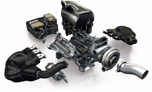

А вот силовые установки не претерпели столь значительных изменений. Они как и до этого представляют из себя V-образные 6-цилиндровые бензиновые двигатели внутреннего сгорания рабочим объемом до 1600 см³ с одним турбонагнетателем, непосредственным впрыском топлива и двойной системой рекуперации энергии: кинетической (MGU-K, запасающей энергию от торможения) и тепловой (MGU-H, от выхлопных газов). Основные параметры ДВС строго регламентированы: максимальные обороты ограничены 15000 об/мин, угол развала блока – 90°, число клапанов – 24, диаметр цилиндра и ход поршня – 80 × 53 мм и даже такие вещи, как минимальные размеры шеек коленчатого вала (43,95 мм – для коренных и 37,95 мм – для шатунных), минимальные массы поршня (300 г в сборе с кольцами, поршневым пальцем и стопорными клипсами), шатуна (300 г вместе с вкладышами и болтами) и коленчатого вала (5,3 кг). Минимальная масса силовой установки в сборе без батарей — 145 кг. Ограничены так же давление распыла форсунки – 500 бар при одной форсунке на цилиндр, массовый расход топлива – 100 кг/ч и запас топлива на гонку – 105 кг (до 2017 года – 100 кг). При этом на давление наддува нет никаких ограничений, но с оглядкой на расход топлива оно не превышает 3,5 бара. В 2017 году можно было использовать не более четырех основных компонентов СУ (ДВС, турбина, MGU-K и MGU-H) на сезон, поэтому теоретический пробег одного мотора может запросто превышать несколько тысяч километров.
В основе гибридной составляющей лежат мотор-генераторы постоянного тока, имеющие водяное охлаждение. Кинетический модуль запасает свободную энергию вращения коленчатого вала на торможении и отдает ее в виде дополнительного момента при разгоне – аналог системы KERS, применявшийся ранее. Во всех силовых установках он установлен сбоку от блока под выпускным коллектором и соединен с коленвалом посредством шестеренчатых передач. Тепловой модуль запасает энергию вращения турбины и помогает компенсировать турбояму, раскручивая вал турбонагнетателя.
Даже в условиях столь жестких ограничений регламента, конструкторы смогли создать двигатели, отличающиеся друг от друга. В первую очередь речь идет о размещении турбокомпрессора и гибридных составляющих. Изначально инженеры, проектировавшие СУ Mercedes, выбрали отличающуюся от Ferrari и Renault концепцию. Они разместили компрессор со стороны свободного конца коленвала, турбину – со стороны маховика, а модуль MGU-H – в развале блока V6 на валу, соединяющим обе части турбонагнетателя. В Ferrari и Renault использовали классическую схему с турбиной и компрессором, расположенными рядом на общем коротком валу. В таком случае узел размещается со стороны маховика, а MGU-H в развале блока за компрессором. Правда, в 2016 году инженеры Скудерии поставили тепловой мотор-генератор между турбиной и компрессором, но весь узел в сборе по-прежнему остался за блоком цилиндров.
Мощность силовых установок составляет около 900 л.с., где на долю ДВС приходится в районе 750 л.с. Предыдущее поколение двигателей, атмосферные 2,4-литровык V8 с частотой вращения коленвала в 18000 об/мин имели мощность в пределах 750 – 775 л.с. без учета KERS, но куда меньший крутящий момент. Коробки передач 8-ступенчатые (плюс одна задняя) полуавтоматические с сухим двухдисковым углепластиковым сцеплением. Mercedes, Ferrari, Red Bull, Williams, Renault и McLaren строят КПП самостоятельно, Toro Rosso использует коробки Xtrac с картером собственного производства, а Force India, Haas и Sauber покупают их вместе с СУ. При этом большинство предпочитает строить картер коробки передач из углепластика, исключение составляют Williams (алюминиевый сплав) и Renault (титановый сплав).
