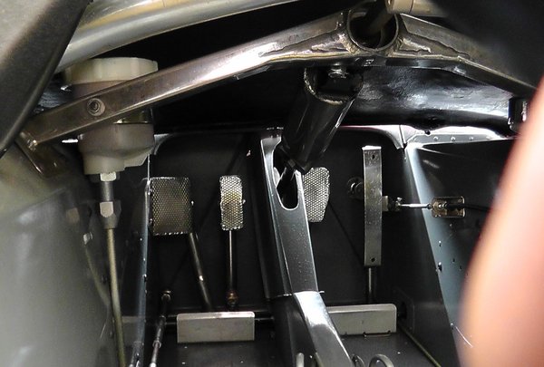

Обладатель двух подряд Кубков Конструкторов (1972-73 гг.) – Lotus на сезон 1974 года представил миру новую модель обладавшей незаурядной технологией - Lotus 76. Главными же особенностями болида стали заднее крыло, впервые состоящее из двух аэродинамических элементов, и полуавтоматическая коробка передач с электронным сцеплением. Педаль использовалась только при троганьи с места, все остальное время гонщик мог менять ступени в коробке, используя лишь классический селективный рычаг.
Правда, была одна тонкость: этот рычаг был снабжен специальной кнопкой, при нажатии на которую электроника размыкала диски сцепления. Чэпмен считал, что такое решение позволит экономить время на переключениях. Кроме того, в кокпите разместили сразу четыре педали: две средние независимо друг от друга приводили в действие тормоза, чтобы пилот мог использовать для торможения как правую, так и освободившуюся левую ногу. Опытный Жаки Икс, опробовав новинку, не вдохновился, и после нескольких гонок предпочел старый вариант с «72м». Ронни Петерсон продержался чуть дольше, но к средине сезона оба пилота десятой дорогой обходили 76й. Система оказалось очень капризной и крайне не надежной.

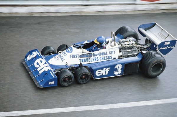

В конце сезона-77 проект Р34 закрыли. Однако идеей 6-колесного болида прониклись в Ferrari. Но итальянцы планировали (и даже построили опытный образец для испытаний) что дополнительная пара колес будет установлена сзади, то есть задняя ось буде колес будет спаренная как у грузовиков. Но дальше нескольких испытаний в Скудерии не зашло. Куда более активно эту тему развивали уже чуть позже в Williams. В начале 80х там спроектировали болид с двойной задней тележкой вместо привычной оси. Меж тем всем этим проектам не суждено было выйти на старт Гран-При, ибо FIA запретила любую колесную формулу для первой формулы кроме 4 колесной.

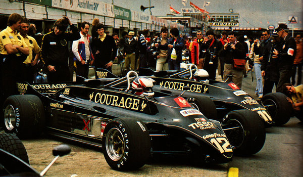

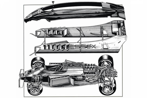

Но еще дальше пошел Колин Чэпмен. Он создал совершенно новый болид – Lotus 88. Началось все еще с Lotus 80. Он действительно генерировало едва ли не в два раза больше прижимной силы, чем у предыдущей модели, но в угоду удержания кузова параллельно трассе его подвеска была выполнена настолько жесткой, что иногда от вибрации пилоты просто не могли удержать ноги на педалях. Поиски решения этой проблемы привели к созданию одной из самых оригинальных конструкций в истории «Королевы автоспорта». Lotus 88 – имел двойное шасси!
Внутреннее с кокпитом, топливным баком, силовой установкой и остальными системами и механизмами имело классическую подвеску, жесткость которой была оптимальной для управляемости автомобиля. А внешнее с профилированными аэродинамическими элементами для создания граунд-эффекта и антикрылом на скорости прижималось к дороге и за счет более жестких пружин и газонаполненных амортизаторов оставаться практически неподвижным. Причем, для предотвращения подъема кузова в медленных поворотах амортизаторы сжимались гораздо легче, чем разжимались назад.
Для требуемой жесткости и низкой массы такой сложной конструкции Питер Райт и Мартин Олигви, отвечавшие за разработку Lotus 88, использовали углеродное волокно. Наряду с появившимся в то же время McLaren MP4, 88й стал первым автомобилем Ф-1 с монококом, полностью изготовленным из углепластика. Причем конструкторы Lotus изготавливали монокок своими силами и использовали более виброустойчивый кевлар. Масса автомобиля составляла 590 кг, как и у принесшего титулы в обоих зачетах сезона ’80 Williams FW07B. Колин Чэпмен по старой дружбе смог уговорить Cosworth на постройку мотора с измененным расположением некоторого навесного оборудования, чтобы ничто не препятствовало перемещению внешнего кузова относительно внутреннего.
При этом модель полностью соответствовала регламенту - роль юбок взяли на себя жесткие боковины внешнего корпуса, а клиренс в стационарном положении соответствовал требуемым 60 мм. Однако, как только Lotus 88 появился на Гран-При, соперники тут же обрушили шквал жалоб в FISA. Дело было на второй гонке сезона-81 в Бразилии. Организаторы ничего запрещенного в машине нашли, но под натиском чиновников FISA, запретили «88му» участвовать в гонке. Чэпмен сильно обиделся, но грозился привезти машину на следующую гонку. Но FISA и там «забраковала» болид. Спустя полгода, на Гран-При великобритании Колин Чэпмен представил Lotus 88В - типа исправленную версию, где теперь не двойное шасси а "две подвесных конструкции". На самом деле, это ровно, та же самая машина. И организаторы Гран-При Британии ни нашли причин не допускать болиду на старт. Однако в этот раз FISA прямо заявила, что гонка, где будет участвовать Lotus 88 автоматически теряет статус Гран-При. Больше Чэпмен свой болид на гонки не выставлял.

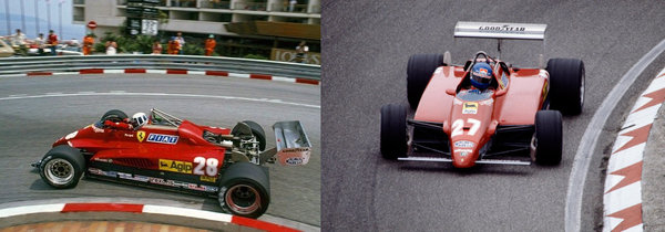

Начало сезона-82 не очень обрадовало Скудерию, но 126С2 постоянно совершенствовался. С сожалению, на Гран-при Бельгии в фатальную аварию попал Жиль Вильнев, и журналисты в его гибели обвинили Постлтуэйта. Мол, сотовая конструкция монокока слишком хрупкая. Британец пытался доказать, что такого чудовищного удара не выдержал бы никакой монокок, но его не слушали. Тогда он просто усилил раму в районе ног пилота. И это спасло жизнь их второму пилоту Дидье Пирони, который попал в подобную аварию спустя три месяца и отделался тяжелейшими переломами ног. Тем не менее, француз остался жив. 126С2 к тому моменту уже была в фаворитах сезона, Пирони после двух побед и ряда подиумов лидировал в личном зачете. Его новый напарник Патрик Тамбэ одержал еще одну победу в Германии, и в итоге это все принесло Скудерии Кубок Конструкторов.
Запрет граунд-эффекта заставил всех делать совершенно новые болиды, но в Ferrari просто модернизировали старый. Получился 126С2В. Несмотря на старое название, машина сильно отличалась от предшественницы. Мощность мотора увеличилась до 620 л.с. при 11800 об/мин. Разработали огромное заднее антикрыло, существенно увеличивавшее прижимную силу. В апреле появился облегченный кузов, новая система зажигания, уменьшились боковые понтоны. А в средине сезона-83 наконец-то дебютировал углепластиковый монокок.

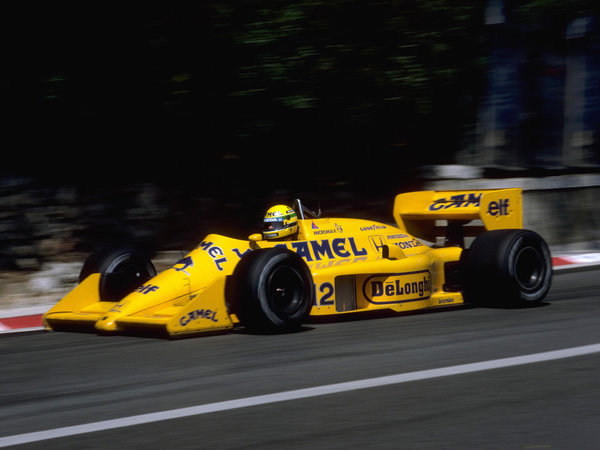

Продолжается техническая эволюция, и сегодня поговорим о двух устройствах определивших дальнейшее развитие болидов Формулы-1. Итак, техническая эволюция, часть 10:

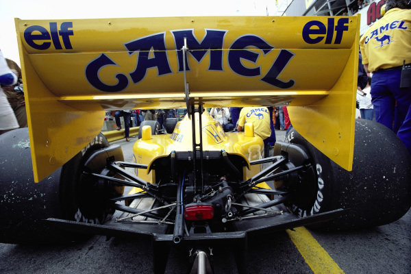

Не едиными турбо увлекались инженеры во второй половине 80х. В 1987 года Lotus построил болид с «активной подвеской». Впервые интерес с управляемой подвеске в команде проявили еще в 1981м, при жизни Колина Чэпмена. Разработкой занимался специалист по авиационным системам Дэйв Уильямс. Она управлялась аналоговым компьютером Mark I, под которую даже построили отдельное шасси. В гонках она не появилась, но уже следующая разработка для Mark II, успешно прошла тесты и даже учувствовала в двух гонках сезона-83. Последнюю разработку – Mark III, полностью цифровую - создали скорее ля дорожных машин, но стечение обстоятельств привело к тому, что она оказалась на боевом болиде Lotus в 1987м году. Для новой модели - 99T её адаптировал Питер Райт. Высокоточные датчики, прикрепленные к треугольникам подвесок (4 подвески – 4 датчика), записывали информацию о покрытии трассы и передавали её на компьютер, установленный под сиденьем пилота. Посредством полученной информации включался гидравлический насос, который сжимал каждую пружину четырех колес, создавая нужное усилие. Технология для того времени едва ли не космическая.
Для поддержания давления был необходим насос, который приводился от двигателя, а следовательно отбирал мощность и повышал расход топлива. Это было явный минус системы. Были и другие менее заметные недостатки. Для начала это лишние 10-12 кг оборудования на борту болида. А кроме того, от датчиков поступало столько информации, что обработать её всю, просто не представлялось возможным. Параметры работы системы приходилось подбирать непосредственно на трассе, в ходе тренировок Гран-При. Но одно можно сказать точно – система была работоспособна и достаточно надежна. В первых пяти гонках сезона-87 Айртон Сенна уверенно выиграл две городские гонки – в Монако и Детройте.

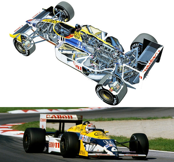

В тоже время в Williams работали над своей «активной подвеской». Она появилась на Гран-при Италии того же года, и Нельсон Пике тут же на ней взял поул-позишн. Вариант Williams вышел значительно проще, чем у Lotus и вообще её, во многом, скопировали из обычного легкового Citroen, скоординировав под гоночные условия. Тестами новинки занимался исключительно Пике. Найджел Мэнселл же заявил, что в подвеску не верит и ему нельзя тратить силы на тесты, когда идет борьба за титул. Британец выступал в той гонке с обычной подвеской. Замеры же показали, что подвеска добавила Нельсону примерно 15 км/ч. На следующую гонку в Португалии Williams привез сразу 4 болида – два с «активной» подвеской, два без. Опробовав оба варианта, Пике и Мэнселл выбрали «активную». В итоге она и помогла пилотам «Железного Фрэнка» уверенно завоевать титулы в обоих зачётах. Что интересно, на следующий год Williams переходил на двигатели Judd, и в целях экономии топлива Патрик Хэд решил от неё отказаться.
Работы по совершенствованию «активной подвески» возобновились лишь в 1989м, когда пересели на Renault. Но в Williams не ставили задачу добиться реакции подвески в момент, когда колесо проходит по какой-либо неровности. Необходимо было получить ответ после происшедшего толчка, когда поршень движется в цилиндре, играя роль пружины, которая растягивается или сжимается, чтобы сохранить постоянное расстояние между днищем кузова и дорожным покрытием. Здесь инженеры лишь пытались регулировать дорожный просвет независимо от нагрузок на машину.
Пока Lotus действовал в направлении улучшения условий движения автомобиля и работы гонщика, инженеры Williams не витали в облаках. В их постановке вопроса скорость превалировала над комфортом. Однако их конструкцию можно отрегулировать так, чтобы оба эти фактора органически сочетались. Система Williams хотя и увеличивала массу автомобиля, поглощала всего лишь 15 л.с. мощности двигателя.
На доводку «активной» подвески Williams потратил долгих 5 лет. В результате в сравнении с подобной системой Lotus, она имела вес на 33% меньше, и на 20% меньший неподрессоренный вес, а в пиковых режимах отбирала всего 10-15л.с. Благодаря активной подвеске Williams в 1992г победил остальные команды с превосходством, какое не имел никто и никогда. Найджел Мэнселл стал чемпионом мира уже в средине августа! В целом же идея "активной" подвески быстро преглянулась командам и в в начале 90х. Каждая уважающая себя стайня имела свой вариант такой подвески.

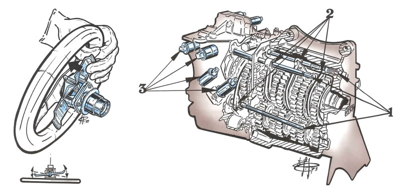

Другой новинкой перевернувшей техническую составляющую Формулы-1 стал болид Ferrari 640, выехавший на трассы Гран-При в 1989 году. Особенностью новой машины из Маранелло, созданной Джоном Барнардом была полуавтоматическая коробка передач. Барнард вовсе не пытался облегчить жизнь пилоту или уменьшить время, необходимое для смены передач. Английский конструктор пришел к полуавтоматической трансмиссии совсем с другой стороны – для оптимизации аэродинамики он хотел сделать монокок как можно более узким, поэтому попытался избавиться от громоздких кулис и тяг, тянувшихся от рычага переключения к коробке через всю машину. Первый концепт полуавтоматической КПП Барнард, и глава отдела трансмиссий Фоско ди Сильвестро подготовили еще в 1986 году на базе существующей 6-ступенчатой механической КПП. Выбор передач осуществлялся традиционным селектором, который посредством электронного управления воздействовал на двухходовые гидравлические клапаны Rexroth, активировавшие гидроцилиндры на штоках. Штоки, в свою очередь, воздействовали на вилки включения нужной передачи. С этого момента началась постепенная эволюция агрегата. Сразу стало ясно, что педаль сцепления необходима лишь на старте, а за все остальные переключения может отвечать электроника, что здорово сокращало время перехода с одной передачи на другую.
Первоначально планировалось дать возможность гонщику переходить с любой передачи на любую – например, с шестой сразу на вторую в медленном повороте. В ходе первой тестовой сессии стало ясно, что для выравнивания оборотов необходимо примерно столько же времени, как если бы гонщик понижал передачи последовательно, ведь время переключения сократилось до 0,11 сек. Поэтому был сделан выбор в пользу секвентальной КПП, что позволило отказаться от индивидуальных гидроцилиндров для каждой передачи и сделать конструкцию проще и легче. Дальнейшим шагом стал отказ от традиционного рычага, что позволило сузить кокпит, а вместе с ним и монокок, а пилоту – не отрывать руки от руля и лучше контролировать машину в поворотах. Барнард хотел, чтобы выбор передач осуществлялся кнопками на руле, но кто-то из чертежников предложил сделать что-то наподобие подрулевых рычагов, как на карте. Так появились привычные на сегодняшний день подрулевые лепестки.
Новая 7-ступенчатая коробка передач появилась в Бразилии на первой гонке сезона-89, и Найджел Мэнселл тут же принес Ferrari победу, во многом благодаря этой коробке. Интересно, что Барнард хотел пойти еще дальше и сделал полностью автоматическое управление КПП. Вверх электроника переключала передачи без участия пилота, как только двигатель доходил до отсечки, но с переключением вниз возникли сложности – технологии тех лет не позволяли автоматически понижать обороты до необходимых значений. Было решено сосредоточиться на варианте, при котором гонщик самостоятельно выбирает момент переключения, как вверх, так и вниз. Ну а отсутствие лишних тяг и кулис позволило-таки Барнарду сделать монокок, таким узким как он хотел. В итоге болид оказался очень похож на бутылку от Coca-Cola.
Новая коробка передач принесла Скудерии победу в первой же гонке, но затем Мэнселл пять раз подряд сводил с трассы именно по вине коробки. Его напарнику Герхарду Бергеру повезло еще мньше – впервые увидеть клетчатый флаг австриец смог только в сентябре на Гран-При Италии. Но виной тому была уже не только коробка передач. Еще одним слабым местом Ferrari 640 был двигатель. Лишь на Гран-При Португалии Ferrari получила очередное обновление двигателя, мощность которого возросла до 650 л.с. при 13000 об/мин, что позволило заметно сократить отставание от McLaren. В той гонке Бергер принес итальянской стайне третью победу в сезоне (еще одну Мэнселл добыл в Венгрии).
Революционная коробка передач считалась причиной большинства сходов пилотов Ferrari в сезоне-89, но детальное разбирательство привело к иным выводам. «Проблема оказалась в двигателе V12, – говориk Барнард. – Вибрация коленчатого вала, которая стала заметна на дино-стенде с применением ультра-скоростной фотосъемки, приводила к соскакиванию ремня генератора. Первым делом отказывала электроника коробки передач. Никаких фундаментальных проблем с КПП не было. Она была достаточно надежна. Преимущественно, она состояла из стандартных элементов, гидравлика была простой и крепкой».
