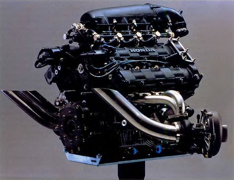

Как большинство их коллег, начиная работу, группа инженеров исследовательского центра компании в пригороде Токио Вако не изобретала велосипед, предпочитая максимально использовать имеющийся опыт. Прежде всего, разумеется, в области строительства быстроходных четырехтактных мотоциклетных моторов. Проектировщики во главе с конструктором Китамото и ведущим разработчиком Хаги решили объединить в одном чугунном блоке три 2-цилиндровых V-образных 500-кубовых мотора СХ500. Причем угол развала получившейся в результате V-образной «шестерки» вышел весьма для того времени необычным - 80°. Диктовался же он не общей аэродинамикой будущего автомобиля или соображениями компактности конструкции. Дело в том, что вспышки во всех трех цилиндрах одной «половинки» происходили одновременно, а через 80° оборота коленчатого вала начинался рабочий цикл в противоположных цилиндрах. Шатуны каждой пары вращались на общих шатунных шейках коленвала.
Мотор получился мощным, но такая неравномерность работы порождала сильную вибрацию, на которую жаловались пилоты-новички.
Еще одной особенностью конструкторской школы Honda было применение длинных толкателей в приводе клапанов вместо обычных, поршенькового типа. Технический директор Нобухико Кавамото (в 1990-м ему предстоит стать президентом фирмы) считал, что такая система позволяет увеличить число оборотов - а значит и мощность, - уменьшая вес привода газораспределительного механизма и повышая эффективность системы смазки. Однако она увеличивала высоту мотора, что могло отрицательно сказаться на скоростных возможностях автомобиля в целом. Но об этом пока не думали.
Японские гоночные команды во все времена любили секретность. Вот и теперь любопытствующим не раскрывали не только мощности и числа оборотов, но и точного рабочего объема. 6 цилиндров, полтора литра, два турбокомпрессора, 24 клапана и по два распределительных вала в каждой головке - вот и все сведения, которые нашли нужным сообщить о своем первенце его создатели в марте 1983 года, когда RA163E дебютировал в Женеве. Поэтому ходило множество слухов о японских секретах. Говорили, к примеру, о металлокерамике, широко использовавшейся в конструкции мотора. Но инженеры из Вако всегда это отрицали. Отмечая, что плохая теплопроводность якобы «волшебного» материала означала бы повышение температуры в камере сгорания, детонацию и быстрое разрушение поршней.
Скорее всего, так оно и было на самом деле. Преимущество мотора RA165E-E (его разработку вел инженер Ичида) в мощности, которое так пугало соперников осенью 1985 года, объясняется вовсе не революционными новинками в конструкции или технологии изготовления. А напряженной и зачастую незаметной, потому часто и недооцениваемой работой по улучшению наполнения цилиндров и эффективности процесса сгорания. Кстати, добиться успеха, обеспечив мощному мотору необходимую надежность, удалось лишь с приходом в сентябре 1984 года конструктора Йоситоси Сакураи, возглавившего эту работу. В основе же ее лежали кропотливые поиски оптимальной конструкции камеры сгорания и улучшения системы впрыска.
Последней занимались специалисты дочерней Honda Kikaki, разработав форсунки с изменяемым диаметром сопла. Топливо лучше распылялось, обеспечивая быстрое испарение по мере возрастания температуры на входе в камеру сгорания. К сезону-86 в Вако под руководством Ичиды подготовили новый мотор - RA166E-F, с уменьшенным с 82 до 79 мм диаметром цилиндров и увеличенной до 7,4:1 степенью сжатия. Букву F в его названии японцы объясняли как «экономичный», «бережливый» (FRU-GAL по-английски). Ведь FIA, чтобы обуздать безудержный рост мощности, ограничила объем бензобаков автомобилей Ф-1 195 литрами.
В ответ Ичида и его подчиненные в сотрудничестве с инженерами фирмы IHI серьезно увеличили эффективность наддува, применяя «улитки» изменяемой геометрии и охладители наддувочного воздуха. А главное, разработали новый электронный блок управления двигателем, который не только передавал в боксы информацию о состоянии мотора, но и позволял пилоту регулировать давление наддува, а значит, мощность и расход топлива.
В феврале 1986 года Нельсон Пике и Найджел Мэнселл усиленно изучали новую систему. Теперь в их распоряжении был переключатель, позволявший управлять двигателем в 4 различных режимах: 1 - экономичный; 2 - рабочий низкого давления; 3 - рабочий высокого давления; и наконец, 4 - сверхвысокое давление наддува при необходимости обгона, увеличивавшее мощность примерно на 100 л.с.
Свой вклад внесли и инженеры-химики из Mobil, разработавшие по примеру Winterschall- BMW и Elf-Renault специальное топливо на основе тяжелого ароматического углеводорода толуэна. Но как бы ни был хорош мотор, одной мощностью автогонки не выигрывают. В Williams, чей FW08 четырьмя годами раньше стал последним безнаддувным чемпионом мира, знали это лучше, чем где бы то ни было. 

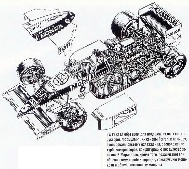

Ниже и длиннее
Представляя прессе новинку, Williams FW11, главный конструктор Патрик Хед говорил, что шасси машины - логическое развитие предыдущей модели и отличается от своего предшественника только незначительными деталями. Между тем внешне, кроме, разумеется, общей схемы окраски, у «десятки» и FW11 было не большее сходство, чем у мула и чистокровного арабского жеребца. Низкий, длинный, скульптурно-мускулистый, новый автомобиль выгодно отличался от своего коренастого, угловатого прародителя. И все же Хед вовсе не кривил душой - существенно различалась у этих машин только конструкция задней подвески. Внешние же отличия объяснялись всего лишь... меньшим бензобаком!
Получив предписание уменьшить его на 25 л, большинство конструкторов Ф-1 сократили длину бака. Хед же, наоборот, ее даже увеличил, существенно снизив высоту. База машины увеличилась на 64 мм, кокпит удлинился на 38 мм. Зато гонщик располагался теперь более горизонтально, машина стала ниже на целых 10 см, лобовая площадь уменьшилась, а центр тяжести существенно понизился.
Немало помогла Хеду в этой работе новая система компьютерного проектирования CALMA, только что установленная фирмой General Electric на базе Williams в Дидкоте. Ему удалось не просто снизить капот двигателя (единственной слабостью последнего, как мы помним, была его относительно большая габаритная высота), а довести зазор между ним и мотором до нескольких миллиметров. По тем временам - выдающееся достижение. Важность которого трудно переоценить. Ведь это не только уменьшало лобовую площадь, увеличивая скорость на прямых, но и позволяло подать на заднее антикрыло более чистый воздушный поток. Что, в свою очередь, означало лучший прижим и быстрое прохождение поворотов.
Изготавливали монокок испытанным на FW10 способом. Пол из алюминиевых сот, обклеенных с двух сторон углеволокном, а в верхней части роль наполнителя играл сотовый кевлар.
Подвеска машины также прошла проверку на предыдущей модели в трех последних гонках сезона. Сзади вместо массивных рокерных рычагов, которые несколько затрудняли охлаждение тормозных дисков (точнее, по изумительному выражению Хеда, «делали его чуть задумчивым и не очень хорошим»), появились тянущие штанги. Они были соединены с пружинами и амортизаторами, установленными вертикально по бокам соответственно модернизированного картера коробки передач. Добавив специальное устройство, которое препятствовало «приседанию» машины на задние колеса во время разгона, Хеду удалось добиться, чтобы Williams значительно меньше изнашивал покрышки. FW10 буквально сжирал резину, так что механики команды в 1985 году стали признанными чемпионами по смене колес. Впрочем, даже «мягкий» FW10B с новой подвеской идеалом так и не стал - на пути к победе в Аделаиде в ноябре 85-го Росбергу пришлось трижды менять шины.
К передней же подвеске претензий не было. И Хед, верный своему принципу изменять что-то лишь в случае крайней необходимости, все оставил без изменений - треугольные рычаги и толкающие штанги. Разве что несколько модернизировав ступицы и поворотные кулаки - опять же для лучшего охлаждения.
Не изменились и тормоза: французские углеволоконные диски и накладки SEP, алюминиевые скобы АР с титановыми поршеньками. Правда, в самой первой гонке на одном из FW11 появилась двухдисковая тормозная система АР, но Мэнселл в Бразилии потерпел аварию на первом же круге и больше не желал слышать о таких экспериментах.
