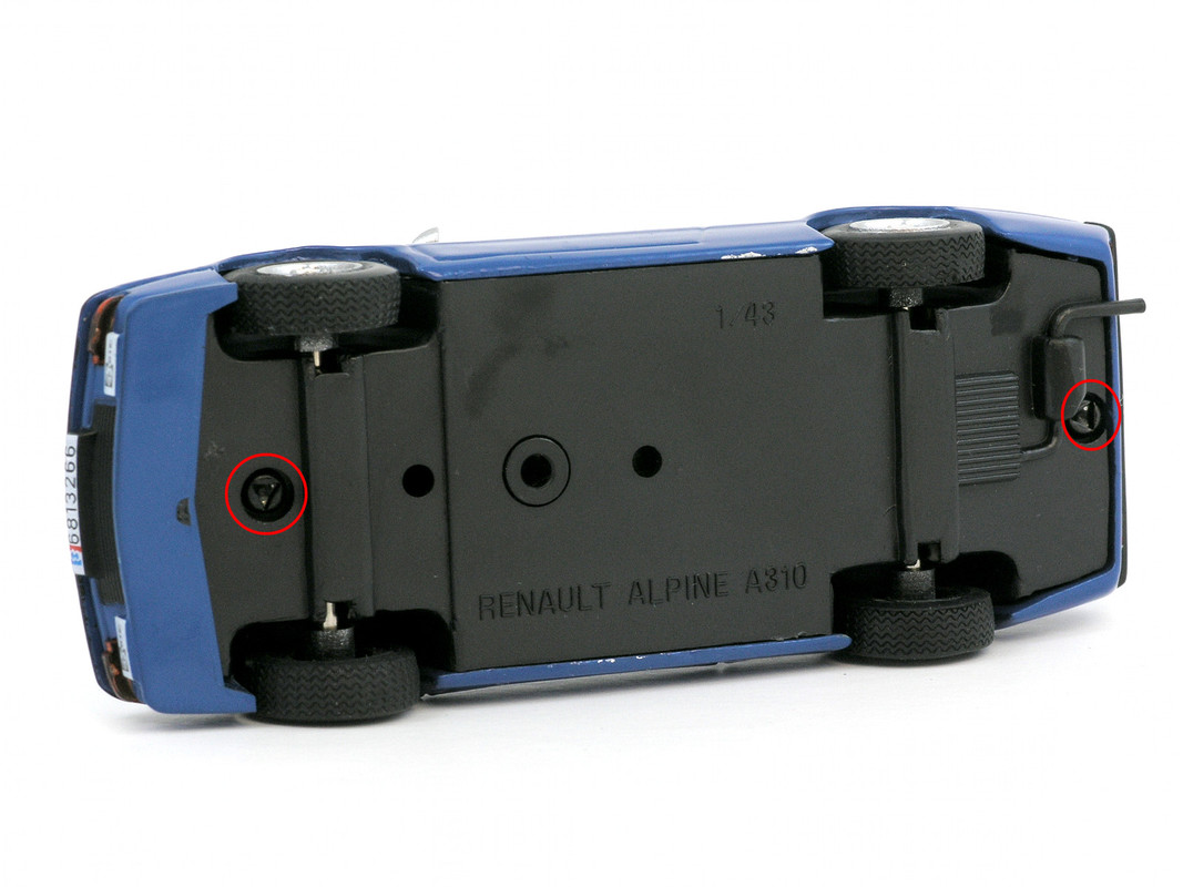

Но сейчас не об этом. Увы, 4 января был не в состоянии проснуться к 9:00, чтобы поехать за ИЖ АЛ и А310 ПММ, ибо явились мы домой уже с рассветом. Потому вчера, отправившись спать раньше обычного, сегодня уже в 9:10 был в гараже. Дело в том, что моя оптовая точка работает в предпраздничные дни до 10:00. Но до этого успел просмотреть темы, на которые подписка. И таким образом - наконец-то обнаружил на РЦ в теме Ferrari, что "моя мечта" оказывается сейчас свободно продается в Эпицентре. А мечта эта - треугольная отвертка Tri-Wing. Кто пытался найти такое в Украине, наверное знает, что самое дешевое решение именно Tri-Wing было совсем не дешево (более 500 грн.). Хотя попадались в инетмагазинах и насадки (биты) по 4 грн. НО, во-первых они были 3 мм, а по моим прикидкам, как бы нужны были 2 мм, во-вторых их хвостовик совсем не соответствовал "размеру" моделек. А кто разбирает все модели, независимо от цены - тот поймет, когда "трусишся" над каждым саморезом, чтобы не повредить его покрытия и подбираешь дольше отвертку, чем откручиваешь винт. К слову, до этого я пользовался обычным советским надфилем (маленьким треугольным), со сточенным наконечником, изготовленным еще в СССР на заводе Рудя, который в Луганске. Благо, такие, пусть и слегка подржавевшие, у нас еще можно купить у "дедушек".

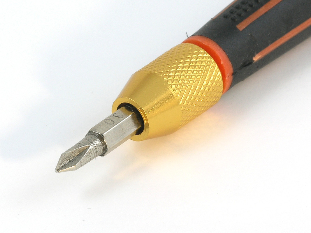

Так вот, прочитав сообщение обладателя такой отвертки (кстати, тоже 3 мм), я помчался в Эпицентр и конечно же сразу обнаружил этот набор! Тем более - на него "сегодня скидка"!
Купил, но радоваться не спешил. Нет... Особое претензий к Expert у меня нет. На даче пилорама этой ТрэйдМарк - пока все нормально. Меня смущал типоразмер 3 мм...

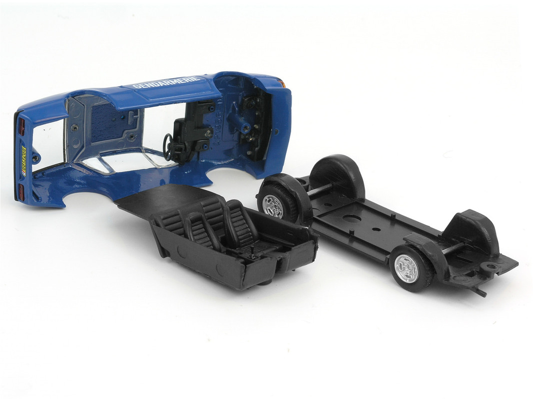

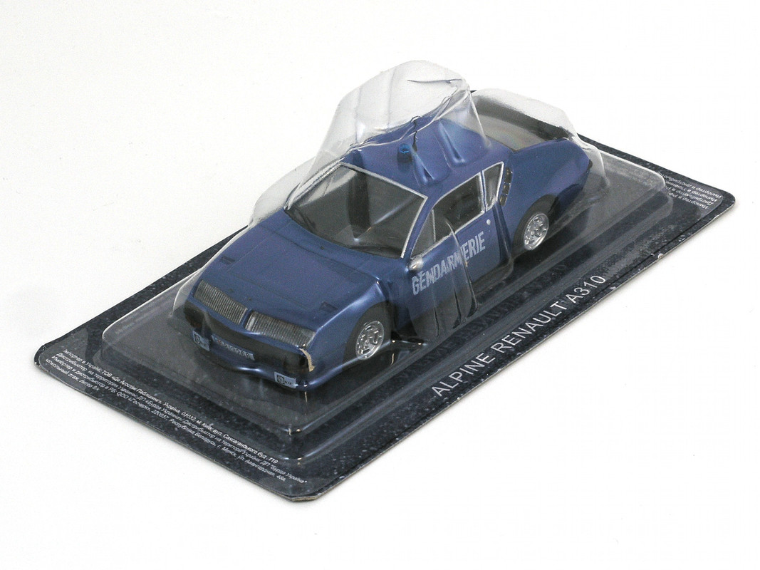

И вот... Я дома. И у меня есть модель, купленная в 2014 г., которую можно разобрать новой отверткой! Модель обычная, которую кто хотел, наверное уже купил...
Воодушевленный больше отверткой, чем моделью, открываю блистер... Обычно всегда я открываю (разбираю) модели в пространстве лайтбокса. Если что и отвалится, то упадет на белый фон и не составит труда обнаружить "убежавшую" деталь. Но сегодня же герой фотосессии не модель, а инструмент... Зря я так. Вот сами смотрите. Антенна испарилась
Рядом с "фотостудией" у меня покрытие/ковер. А еще у меня есть кот и кошка. А значит котячих волос немеренно. И вот в этой смеси ворсистого покрытия и шерсти я в течении минут сорока искал антенну... Нашлась, конечно. Ведь я не мог себе позволить даже пойти перекурить. Что там те вредные привычки по сравнению с моделями! И, к тому же, научен горьким опытом - отходить от места "ДТП" нельзя. ...как же обнаружить эту пластмасску в такой какофонии этих ворсинок? ))
Да ладно... Повесть, собственно, не об этом, а о самонарезающих винтах "Tri-Wing"!.. Так и хотелось обратить внимание на суперпростые днища ПММ... Да все к ним, наверное, уже привыкли. Вернемся же к винтам!

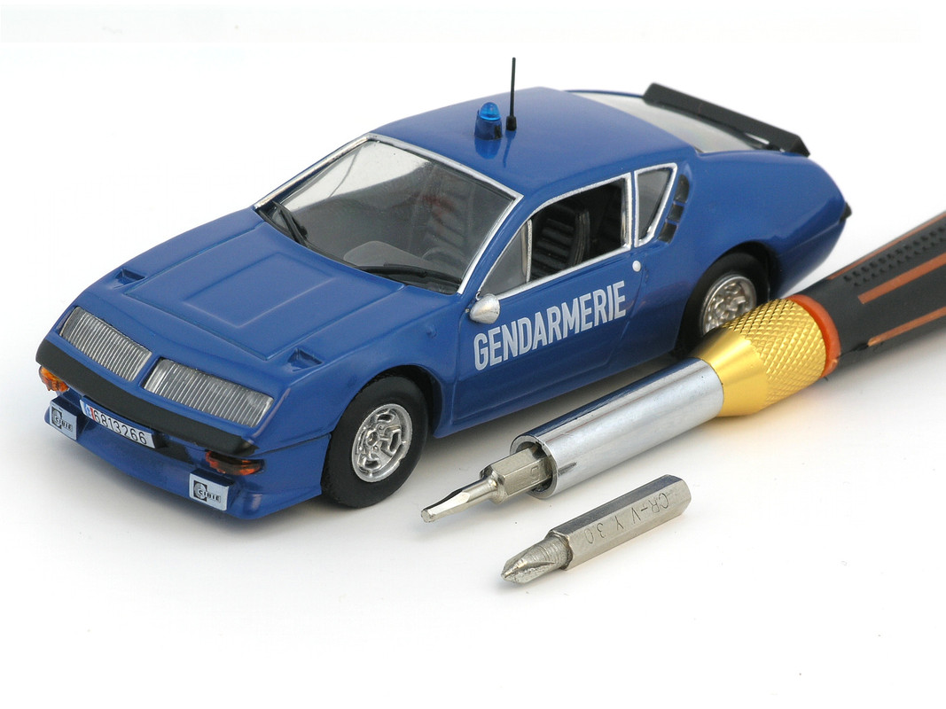

Первая проба закрепить насадку сразу в ручке! Неудачная. Пластмассовая цанга даже при сильной затяжке не способствует надежному креплению, а значит "бита" будет проворачиваться! Может с ПММ такое допустить и можно, все-таки цена оной чуть больше 42 грн., но ведь в дальнейшем Tri-Wing может понадобиться и для более маститых моделей!
А потому сразу воспользуемся удлинителем, входящим в комплект:
С ним крепление достаточно жесткое.

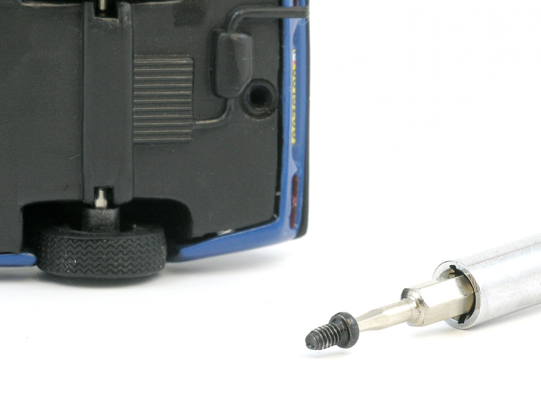

Но теперь о главном! Tri-Wing 3 мм абсолютно не подходит для модельных саморезов! Первый вывод оказался точным - нужен типоразмер 2 мм! Если сильно надавить, может винт и подастся, но! не факт, что останется в "девственном" состоянии.
Вобщем, покупка, казалось бы, "чтозря"!
НО! В этом наборе есть интересная насадка с 1,5 миллиметровым шестигранником.
И вот, применив его вместе с удлинителем, обнаруживаем, что он "крепко" упирается в шлиц и винт легко откручивается, абсолютно не портя покрытия
Наконец-то! Отпала необходимость искать стандартный Tri-Wing, хотя где-то внутри подсознания червячок таки поселился. Инструмент - это главное!) Но, при этом, модели разбираются "на-ура" - а значит червяка надо загнобить, чтоб не мучил)))

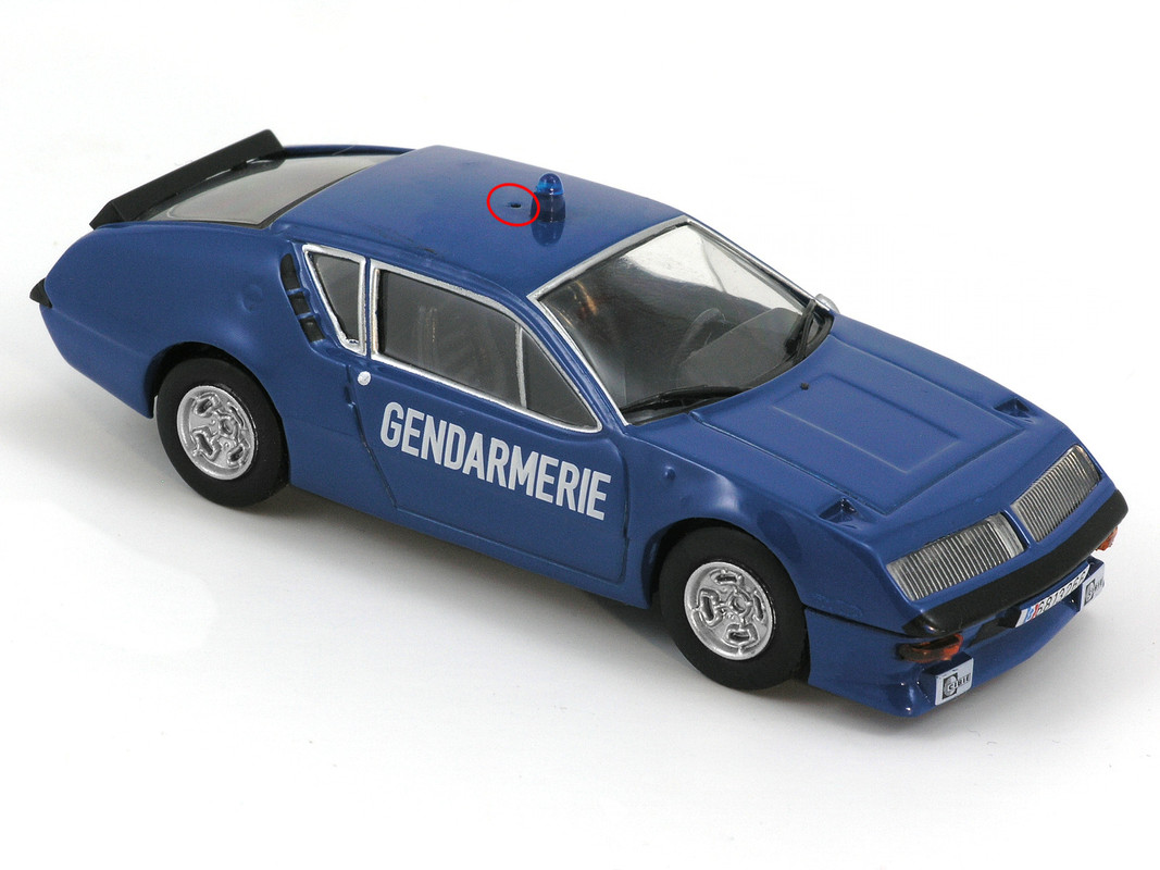

И в качестве заключения... Если есть возможность, не используйте клей снаружи модели. На фото выше, антенна приклеена изнутри небольшой каплей (точнее мазком) клея. Пока держится.
