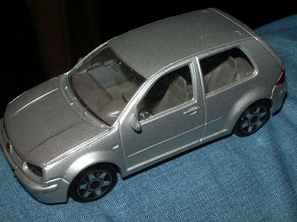

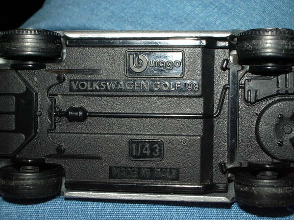

ПовідомленняДодано: 18 травня 2010, 22:22
З нами з: 12 серпня 2009, 22:58
Повідомлень: 53
Звідки: Sevastopol
Has thanked: 1 time
Been thanked: 3 times
Показываю
ПовідомленняДодано: 18 травня 2010, 23:49
вытяните номерные знаки- дно само выйдет :)
ПовідомленняДодано: 19 травня 2010, 19:56
Повідомлень: 2951
Has thanked: 3476 times
Been thanked: 2434 times
Да, все верно. Кузов держится на табличках
под номерные знаки. Надо вытащить хотя бы
одну из них, потом можно отогнуть дно и
изнутри вытолкнуть вторую. Но сделать
это будет очень непросто -на табличке
на конце крючок, который цепляется и
не дает ее вытащить.
